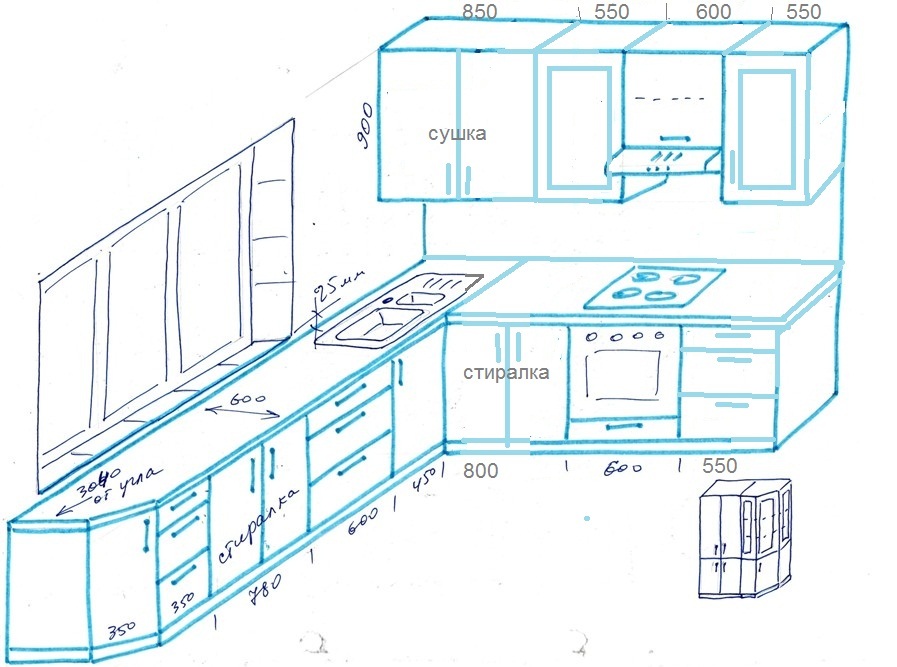

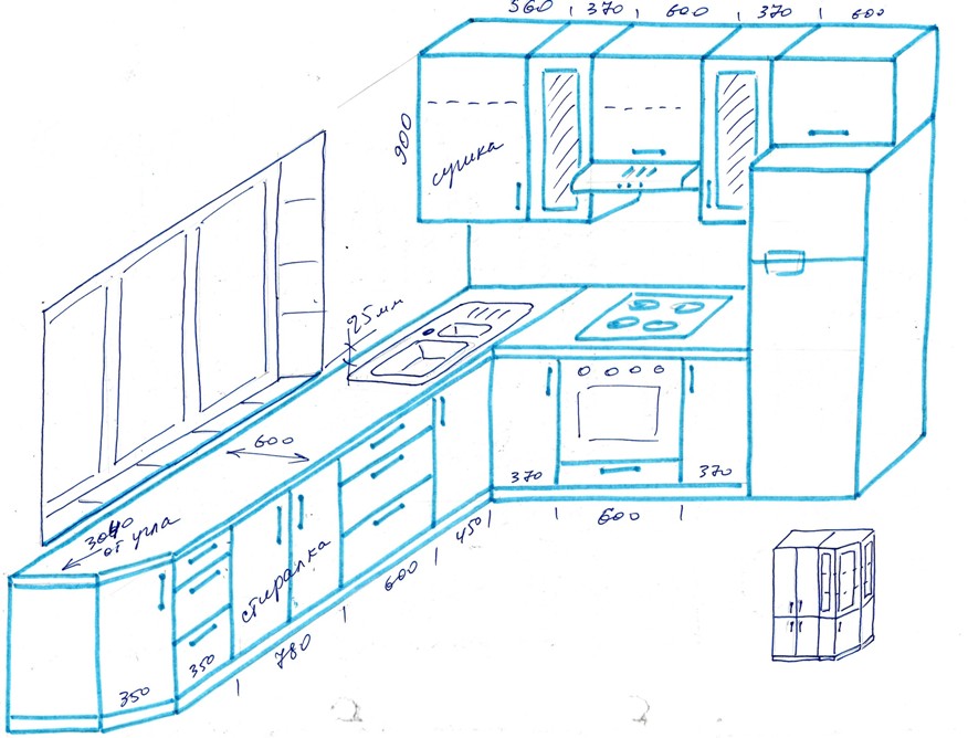

Sumchanka Опубліковано: 18 червня 2015 Автор Поділитись Опубліковано: 18 червня 2015 я бы сделала вот что : Стену, где котёл. несмотря на проводку, решительно переделала. Сдвинула бы дверной проём к котлу на 60см. Пусть котёл находится отдельно от всего. и получим законченое удобное пространство по стене 4,41, где встанет и стиралка и посудомойка полноразмерные. Спасибо за предложение, но невозможно. Со стороны коридора там марш лестницы По стене 2,57 я бы разместила так: холодильник 60, стол 80, поверхность 57, стол до угла 60. Может, не очень красиво, но замучаетесь бегать к холодильнику в противоположный угол. Тоже думала над этим вариантом. Он был первым. Только последовательность такая: холодильник-600, шкафчик ,поверхность 580-600, шкафчик, столешница под стену с окном 600 Здесь вопрос с узкими шкафчиками/возможно карго и верхом такой компановки шкафов. Стиралку при таком расположении думала что можно отправить к котлу. Пока этот вариант не отбрасываю. И ещё, опять же из личного опыта, рассмотрите модель холодильника шире 60см. Это намного удобнее. Холодильник есть, пока не будем менять. Посилання на коментар Поділитися на інших сайтах More sharing options...

lug Опубліковано: 18 червня 2015 Поділитись Опубліковано: 18 червня 2015 О подоконнике с плитки тоже думала... А как у Вас,Spiraea, выполнен подогрев подоконника? Да, это был бы хороший выход. Выложить плиткой все откосы, и подоконник - сделать по ширине заподлицо со стеной. Плиток шириной 250мм - вагон и тележка, есть из чего выбрать и легко положить без прирезки. Мы таких столешниц под окно сделали множество - никто не жаловался. Чтоб окно не плакало, нужно хорошее отопление и достаточная вентиляция. Сделать поверхность плиточного подоконника 880мм от пола - придется чуть наехать на край окна. Столешницу - 850мм от пола. Уступчик 25-30мм культурно закрыть плинтусом. Тогда можно вдоль окна положить 1 целую столешницу стандартной ширины 600мм - дешево и сердито. Можно впихнуть холодильник в угол справа от плиты - тогда придется перенести розетки из этого угла. Тесновато, но терпимо... Шкаф для сушки - с одной широкой дверцей: 1) чтоб смотрелась соразмерно холодильнику и шкафу над ним - в противоположном углу 2) Во время работы удобно открыть одну дверцу на глухую стену - никому не будет мешать. Если холодильник убрать от котла, то на его место можно поставить типа сервант, как на фото. Он не будет подпирать дверь, и смотрится легче Скорее всего МДФ + пленка + патина Посмотрите на фасады здесь diportes.mebel.ua. Мы работаем с ними почти 10лет - очень достойное качество, и недорого. Этот вариант кухни - самый дешевый и несложный в производстве 1 Посилання на коментар Поділитися на інших сайтах More sharing options...
Spiraea Опубліковано: 18 червня 2015 Поділитись Опубліковано: 18 червня 2015 А как у Вас,Spiraea, выполнен подогрев подоконника? Так же, как тёплый пол. Переключатель на откосе. Фото потом. Добавлено через 7 минут Этот вариант кухни - самый дешевый и несложный в производствеВ этом варианте меня смущает близкое расположение плиты и мойки. Я стойкий приверженец "кухонного треугольника":(. Готовка происходит между мойкой и плитой и там должно быть расстояние не менее 80см, иначе - дискомфорт имхо. Добавлено через 1 минуту Если холодильник убрать от котла, то на его место можно поставить типа сервант, как на фото. Он не будет подпирать дверь, и смотрится легче Такой сервант или буфет я бы разместила в столовой, а возле котла - пенал. Я не сильно категоричная? Посилання на коментар Поділитися на інших сайтах More sharing options...
lug Опубліковано: 18 червня 2015 Поділитись Опубліковано: 18 червня 2015 Я стойкий приверженец "кухонного треугольника" Я тоже всегда стараюсь оставить минимум 80см между плитой и мойкой для "грязного" стола. Но меня напрягает мойка у стекла, всё кажется, что окно будет замызгиваться быстро. Может я и не права... Тогда мойку можно запросто сместить влево вдоль окна, поменять местами со стиралкой Такой сервант или буфет я бы разместила в столовой, а возле котла- пенал. Я не сильно категоричная? На усмотрение хозяйки Там места до двери останется примерно 950мм - достаточно, чтоб организовать "буфетную" зону в любом виде. Стиралка возле котла - очень проблематично: туда придется тянуть и воду, и канализацию Посилання на коментар Поділитися на інших сайтах More sharing options...
Sumchanka Опубліковано: 18 червня 2015 Автор Поділитись Опубліковано: 18 червня 2015 Такой сервант или буфет я бы разместила в столовой, а возле котла - пенал. Я не сильно категоричная? Нет, не сильно . Опыт не пропьешь Мне сервант нравится и тоже для столовой. А вот по поводу пенала - посетила мысль, что туда можно было бы отправить стиралку и духовку типа в пенале и завершить небольшим торцевым треугольным шкафчиком. Слив канализации там предусмотрен ,а сделать подачу воды(там как раз врезка водопровода) и протянуть еще один провод для духовки - не та цена за удобства. А под поверхностью может сделать ящики и карго? Посилання на коментар Поділитися на інших сайтах More sharing options...
