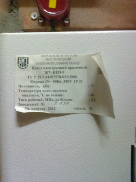

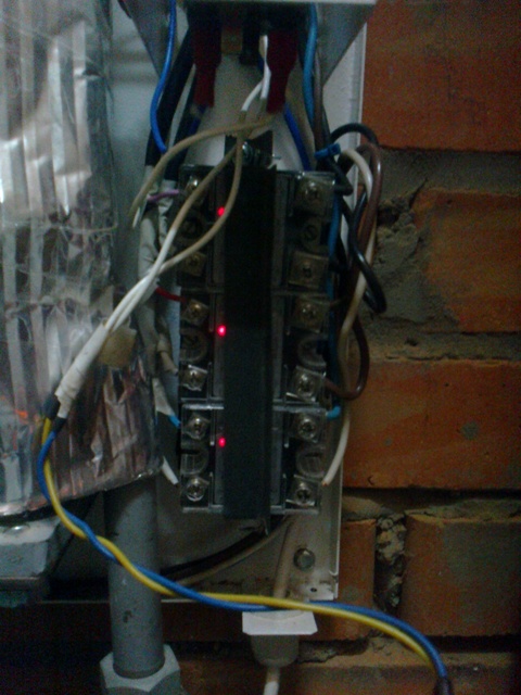

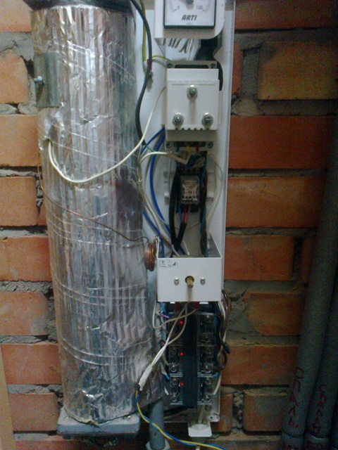

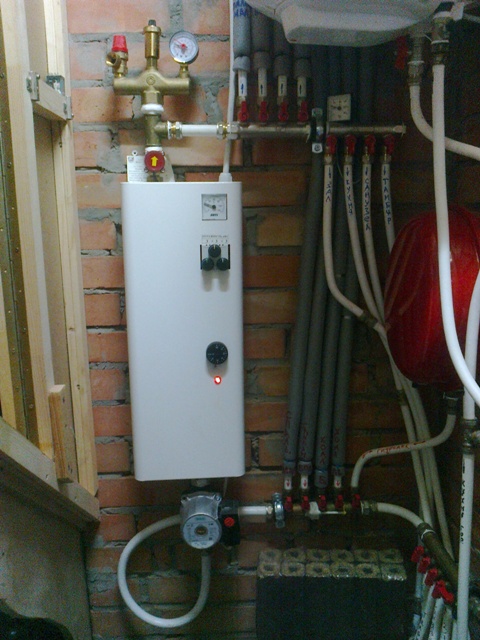

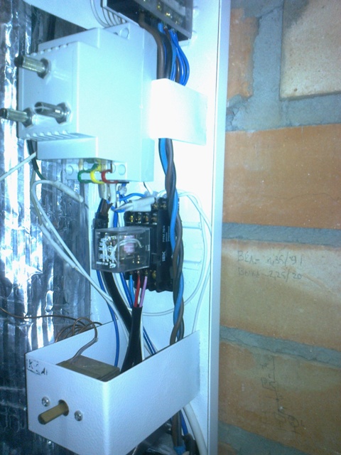

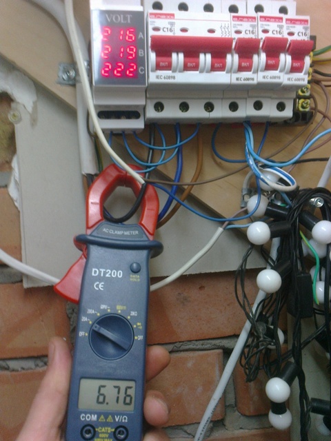

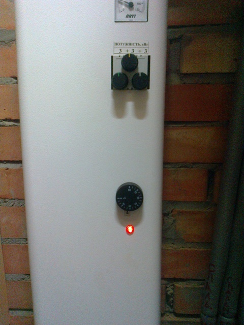

90BCO Опубліковано: 4 квітня 2015 Поділитись Опубліковано: 4 квітня 2015 Всем привет.Решил поделиться опытом небольшого апгрейда электрокотла.Вряд ли будет интересно владельцам навороченных Коспелов,Протермов и т.п.,хотя...Не претендую на оригинальность(уверен,кто-то подобное уже делал).Вначале настрочу текст,потом приклею все фотки-так проще,если будут вопросы-отвечу с цитированием,не будет вопросов-тему похороню.Итак,имеем трёхфазный котёл 9 кВт,имеем 5 кВт разрешённой мощности(больше было дорого,хотя надо было надуться),имеем "правильный"автомат на вводе.Цель:устранить большие коммутационные токи при включении пускателя котла,избавиться от жуткого клацанья этого пускателя,ну,и,собственно,исключить возможные вопросы со стороны РЭС.Были куплены три твёрдотельных реле (SSR) на 25А под переменный резистор,три переменных резистора,промежуточное реле и колодка к нему.А,и ещё пустая коробка на три мета под дин-рейку.Цена вопроса-около 500гр.на осень 2012 года.Схему рисовать смешно,как говориться,"принцип действия очевиден":пускатель заменил на промежуточное реле,которое,в свою очередь,подключает три переменных резистора к SSR,в цепь SSR подключены тэны.Результат:по каждой фазе плавно регулируем напряжение на тэнах,при этом измеряем ток через них(пока клещами,но планирую поставить трёхфазный цифровой амперметр).На "сопли" на стене прошу внимания не обращать,всё в процессе доделок-переделок.П.С.можно было всё сделать на симисторах,но тогда с монтажем дискретных элементов пришлось бы возиться+их пайка.Здесь же всё на клеммах.В общем-это всё.Спасибо за внимание. 3 Посилання на коментар Поділитися на інших сайтах More sharing options...

90BCO Опубліковано: 5 квітня 2015 Автор Поділитись Опубліковано: 5 квітня 2015 по чем реле достались? реле ставили на радиатор? греются? нижняя основа реле(радиатор) под напряжением? сейчас такое реле стоит дешевле чем реле Хагер на тот же ток.. вдобавок не щелкает, есть смысл ставить. Релюхи покупал в 2012 году по 140гр.Основа изолирована от сети(в параметрах SSR киловольты на пробой).Закрепил на дюралевых уголках-радиаторах.Едва тёплые(трудно сказать,что теплее-вода в системе,или релюхи).SSR фирмы KIPPRIBOR,про HAGER не знал на тот момент,посмотрю.За вопросы спасибо. Посилання на коментар Поділитися на інших сайтах More sharing options...

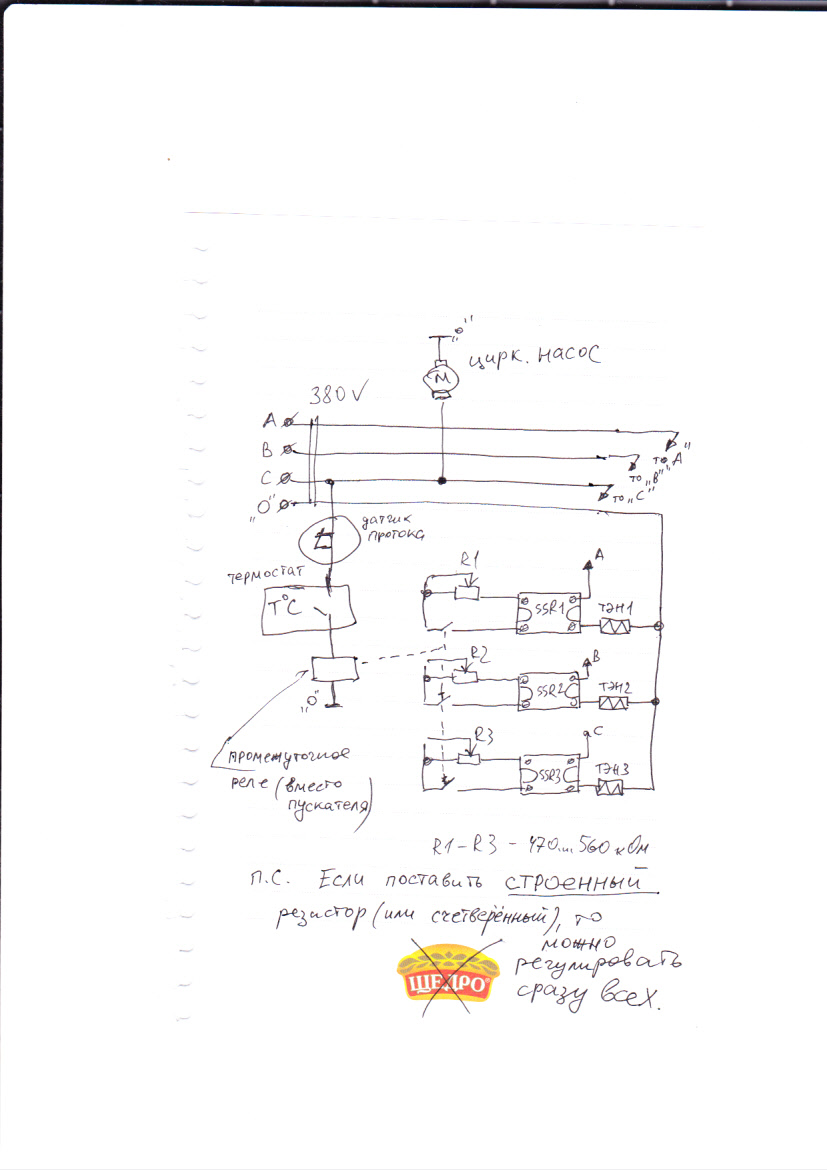

Слободарий Опубліковано: 5 квітня 2015 Поділитись Опубліковано: 5 квітня 2015 Решил поделиться опытом небольшого апгрейда электрокотла. Актуальная для меня тема. Спасибо за отчет! Имею похожий котел и желание его усовершенствовать похожим образом. Может на Ардуино сделать автоматику. Есть вопросы. А точно ли реле не греются? А то рынок переполнен радиаторами для них. У меня реле Fotek, может кто знает, не греются ли они? Есть соблазн трехфазный котел сделать одно-двухфазным. У меня котел на 12 кВт, так что ток может быть до 40А. Реле у Вас управляются 220В или низким? Интересен принцип регулировки реле резистором. Сложно предположить что реле так можно регулировать. Если не сложно, опишите этот момент подробнее, или дайте ссылку. Посилання на коментар Поділитися на інших сайтах More sharing options...

90BCO Опубліковано: 5 квітня 2015 Автор Поділитись Опубліковано: 5 квітня 2015 (змінено) Актуальная для меня тема. Спасибо за отчет! Имею похожий котел и желание его усовершенствовать похожим образом. Может на Ардуино сделать автоматику. Есть вопросы. А точно ли реле не греются? А то рынок переполнен радиаторами для них. У меня реле Fotek, может кто знает, не греются ли они? Есть соблазн трехфазный котел сделать одно-двухфазным. У меня котел на 12 кВт, так что ток может быть до 40А. Реле у Вас управляются 220В или низким? Интересен принцип регулировки реле резистором. Сложно предположить что реле так можно регулировать. Если не сложно, опишите этот момент подробнее, или дайте ссылку. У меня такие:www.svaltera.ua/catalog/tverdotelnye_rele_kippribor/8713.php Схему прилагаю(сорри,что криво,чертить лень).П.С.:внутри SSR всего-навсего симистор,не полевик.Схемы управления м.б.различными(см.весь ассортимент на сайте). Змінено 5 квітня 2015 користувачем 90BCO 1 Посилання на коментар Поділитися на інших сайтах More sharing options...
