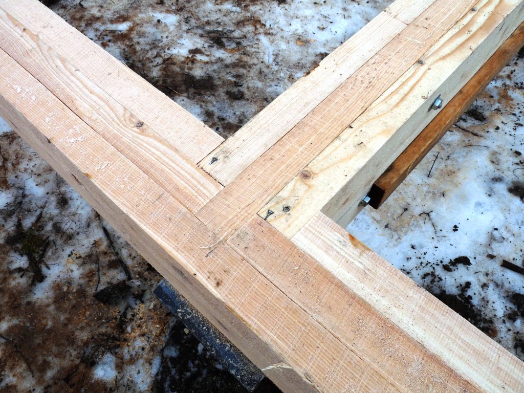

Здравствуйте ,из знакомых нескем посоветоваться так решил найти форум по строительству ,уверен здесь есть профессионалы строительного дела.Вобщем вопрос такой ,хочу построить каркасный дом ,сам ,без строительных бригад и т,п ,фундамент хочу сделать столбчатый ,в интернете прочитал что столбы фундамента должны быть друг от друга 1,5-2,5 метра по мне так как то большой разброс ,обвязку хочу сделать из бруса 150х150 или 200х200 подскажите если стобы фундамента будут на растоянии друг от друга 2 метра выдержит ли брус и будет ли такая конструкция надёжна?

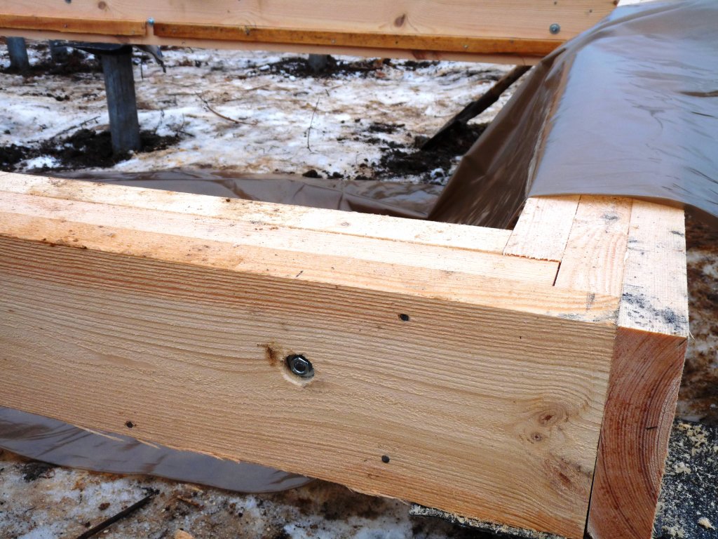

Брус со временем покрутит - говорю по опыту. Делайте наборную из доски (200х50) на ребро. См.фото. Шаг свай до 2,5 м.
