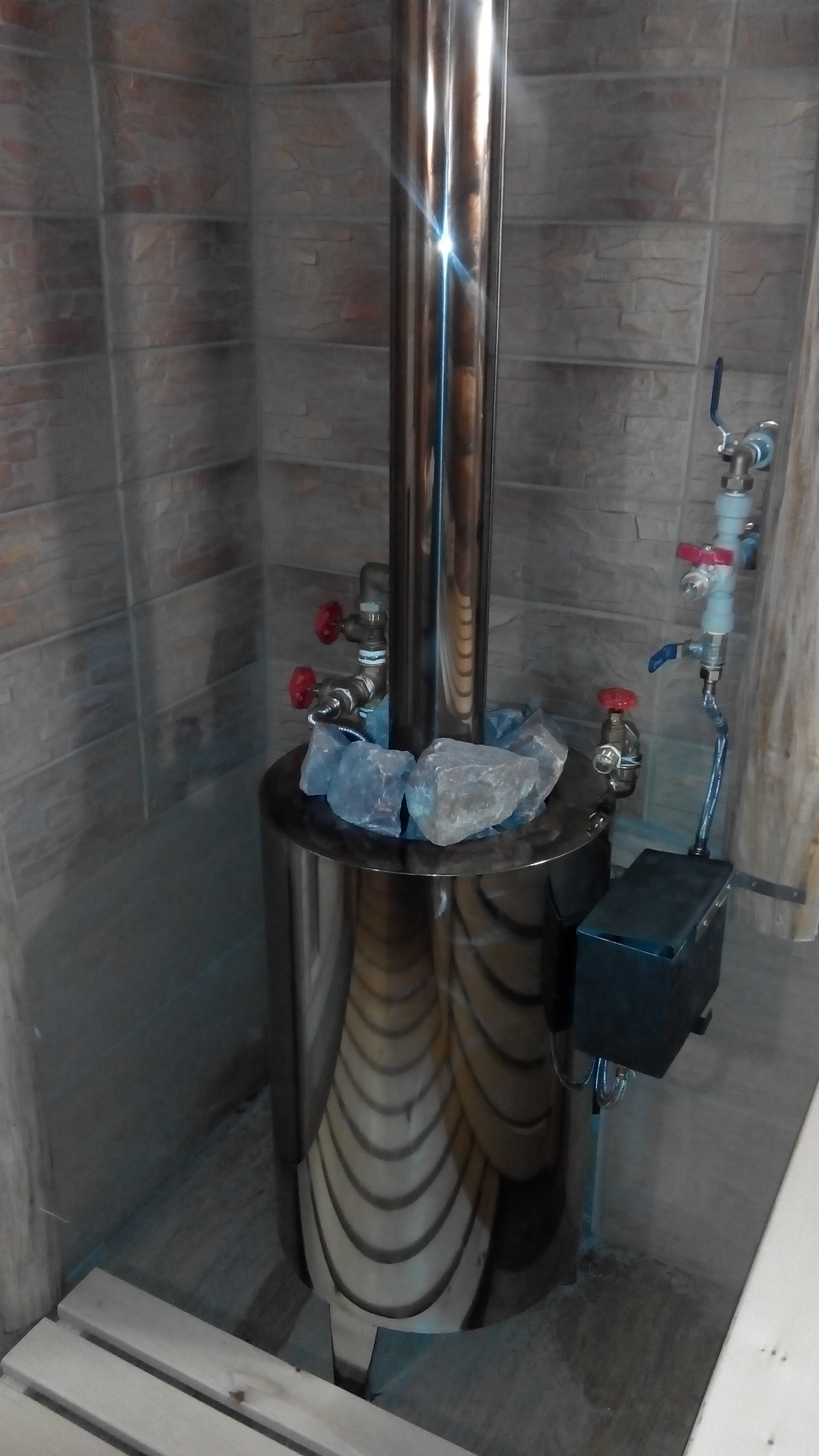

AlexRS4 Опубліковано: 29 листопада 2015 Автор Поділитись Опубліковано: 29 листопада 2015 Там ставится гофра нержа 1\2, а не сантехнический с резиновым шлангом. Тоже об этом подумал. А сам аквадолив я правильно поставил? Уровень зеркала воды на уровне контрольного крана? Гляньте на фото. Посилання на коментар Поділитися на інших сайтах More sharing options...
Александр с Донецка Опубліковано: 29 листопада 2015 Поділитись Опубліковано: 29 листопада 2015 Тоже об этом подумал. А сам аквадолив я правильно поставил? Уровень зеркала воды на уровне контрольного крана? Гляньте на фото. Да, правильно. Высоту меньше больше по ходу эксплуатации можно будет настроить, на Ваш вкус. Для начала погоняйте так как есть, а потом убавите или добавите или так и оставите. Ничего крамольного нет, если уровень будет ниже контрольки. Добавлено через 1 минуту Вообще его(долив) можно было повесить на стену за печью, что бы не мешал у полока. 1 Посилання на коментар Поділитися на інших сайтах More sharing options...
AlexRS4 Опубліковано: 29 листопада 2015 Автор Поділитись Опубліковано: 29 листопада 2015 Да, правильно. Высоту меньше больше по ходу эксплуатации можно будет настроить, на Ваш вкус. Для начала погоняйте так как есть, а потом убавите или добавите или так и оставите. Ничего крамольного нет, если уровень будет ниже контрольки. Добавлено через 1 минуту Вообще его(долив) можно было повесить на стену за печью, что бы не мешал у полока. За печью не влазит никуда. А я сделаю кожух из нержавейки и будет красота. А вообщем что скажете? Как на Ваш опытный взгляд получилось? Есть замечания? Посилання на коментар Поділитися на інших сайтах More sharing options...
Александр с Донецка Опубліковано: 29 листопада 2015 Поділитись Опубліковано: 29 листопада 2015 За печью не влазит никуда. Я имею в виду на последнем фото справа на стене, не именно за самой печью, а немного сдвинутой в сторону ближе ко входу. А вообщем что скажете? Как на Ваш опытный взгляд получилось? Есть замечания? Нормуль, как для себя и своими руками;) Но с чувством меры у Вас перебор))) Зачем канат по всем стыкам кидать))) Под полоком пространство тоже не стоило сильно закрывать, что бы легче было потом под ним убирать. 1 Посилання на коментар Поділитися на інших сайтах More sharing options...
AlexRS4 Опубліковано: 29 листопада 2015 Автор Поділитись Опубліковано: 29 листопада 2015 Мне просто канат сам по себе очень нравится и хорошо выделяет само дерево. Короче нравится. А слева у входа не повесил долив т. К. Не хотелось дырявить плитку. Шланг заменил на нержу. Вроде все работает. Вечером полный тест всего. От спортзала до парилки. Начнем с настольного тенниса и закончим парилкой. Низ закрыт условно. Висит на крючках и снимается за 5сек. Ничего не мешает. В помещении 22град и теплый пол. Быстро прогревается парилка. Результатом своей работы доволен. Посилання на коментар Поділитися на інших сайтах More sharing options...

AlexRS4 Опубліковано: 29 листопада 2015 Автор Поділитись Опубліковано: 29 листопада 2015 Счастье есть..... Попарились на славу. Очень не плохо как для начала. Немного надо привыкнуть к печке. Боюсь"перетопить", т. К. Печка очень быстро разгоняется и подкидывал по 2-3 небольших поленца.иначе горит что бешенная даже при закрытой дверце для воздуха. Все таки 11м дымоход тянет сильно, не сказать что сэндвич дымохода холодный. Прилично греется и пока принюхиваюсь -присматриваюсь чтобы нигде ничего не загорелось. Короче пока обкатываю, привыкаю, наблюдаю Запах в парилке просто сумасшедший........ Липа и канадский дуб...... Песня. Пара много, тепло. Что еще надо для счастья? Посилання на коментар Поділитися на інших сайтах More sharing options...

Александр с Донецка Опубліковано: 29 листопада 2015 Поділитись Опубліковано: 29 листопада 2015 иначе горит что бешенная даже при закрытой дверце для воздуха. Возможен подсос воздуха, в щели топочного тоннеля, вот и горит интенсивно и слабо реагирует на дверцы. Герметик в помощь и будет все нормуль. Добавлено через 2 минуты Печку можно перетопить? Страшновато с не привычки. Ничего ей не будет))) Разве что пар будет выдавать по взрослому, им можно управлять и держать уровень, такой какой нужен. Посилання на коментар Поділитися на інших сайтах More sharing options...
AlexRS4 Опубліковано: 29 листопада 2015 Автор Поділитись Опубліковано: 29 листопада 2015 6На открытие дверцы реагирует хорошо. При открытии аж пепел выносит в дымоход. Тяга сильная. По пару понятно. А какую Температуру правильно поддерживать? Сегодня для начала было 55град. Посилання на коментар Поділитися на інших сайтах More sharing options...
Александр с Донецка Опубліковано: 29 листопада 2015 Поділитись Опубліковано: 29 листопада 2015 Сегодня для начала было 55град. Этого вполне достаточно. Лучший термометр, это камушек на полоке. Когда парилка прогрета, то камушек прислоненный к груди, приятно горячий и не печет. 3 Посилання на коментар Поділитися на інших сайтах More sharing options...
