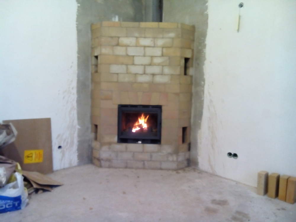

revix Опубліковано: 2 квітня 2015 Поділитись Опубліковано: 2 квітня 2015 Доброе время суток. Имеется топка с водяным контуром на 17квт. Не подскажите пожалуйста, можно ли положить огнеупорный кирпич на ребро по боками камина (7см, вместо 11.5см) с отступом от камина 10см, кирпич ША-5, после кладки которого ложится искусственный камень толщиной 2-3см. Не страшна ли в будущем температура прогрева, речь идёт о безопасности, хотелось бы сделать более эстетичный вид камина.Спасибо Посилання на коментар Поділитися на інших сайтах More sharing options...
вогнистый владимир Опубліковано: 2 квітня 2015 Поділитись Опубліковано: 2 квітня 2015 revix, На хороший клей /термо стойкий/да на сеточку и поштукатурить. И ложите себе камень. Посилання на коментар Поділитися на інших сайтах More sharing options...
revix Опубліковано: 2 квітня 2015 Автор Поділитись Опубліковано: 2 квітня 2015 вогнистый владимир, ссори не совсем понял ответ, просто на руках уже имею материал. т.е. имелось ввиду на огнеупорный кирпич (ребро), раствор вогник + сетка + термо-клей + камень? я правильно понял) меня интересует толщина кирпича 7см, будет достаточной? Посилання на коментар Поділитися на інших сайтах More sharing options...
РОМАН ПЕРЕДЕРИЙ Опубліковано: 3 квітня 2015 Поділитись Опубліковано: 3 квітня 2015 Примерно так. 2 Посилання на коментар Поділитися на інших сайтах More sharing options...
