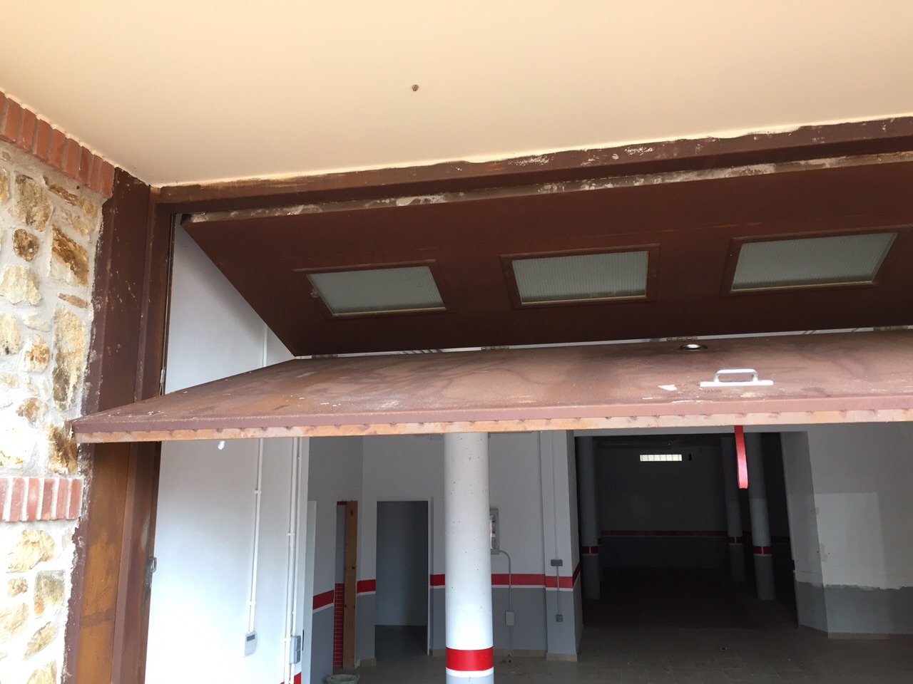

vorota24 Опубліковано: 1 квітня 2015 Поділитись Опубліковано: 1 квітня 2015 [ATTACH][/ATTACH] Какую автоматику для гаражных ворот можно установить в данном случае Посилання на коментар Поділитися на інших сайтах More sharing options...
mont Опубліковано: 1 квітня 2015 Поділитись Опубліковано: 1 квітня 2015 я бы к таким воротам вообще не прикасался... Посилання на коментар Поділитися на інших сайтах More sharing options...
langervictor Опубліковано: 1 квітня 2015 Поділитись Опубліковано: 1 квітня 2015 Вторую картинку можно увеличить? Мы похожую конструкцию когда-то автоматизировали. Посилання на коментар Поділитися на інших сайтах More sharing options...
muvic Опубліковано: 2 квітня 2015 Поділитись Опубліковано: 2 квітня 2015 збільшіть перше фото. судячи з того, що є троси, то має бути й вал. на другій фото не видно, а на першій можна було б розібрати Посилання на коментар Поділитися на інших сайтах More sharing options...
Oskargates Опубліковано: 2 квітня 2015 Поділитись Опубліковано: 2 квітня 2015 Можно попробовать потолочкой, но: - только с металлической кареткой - вместо стандартного "Г" образного рычага к полотну, использовать хендмейд удлиненный. А лучше два, "V" образно закрепив их к каретке и к левой и правой части ворот в месте изгиба. Только хендмейд и без гарантии. Посилання на коментар Поділитися на інших сайтах More sharing options...
Ворота-ua Опубліковано: 2 квітня 2015 Поділитись Опубліковано: 2 квітня 2015 Есть на рынке Украины испанский бренд ...а. Вот у него есть решение для таких ворот. Спросите хозяина: а в чем особенность такой кострукции? или это самопал? Посилання на коментар Поділитися на інших сайтах More sharing options...
vorota24 Опубліковано: 3 квітня 2015 Автор Поділитись Опубліковано: 3 квітня 2015 Есть на рынке Украины испанский бренд ...а. Вот у него есть решение для таких ворот. Спросите хозяина: а в чем особенность такой кострукции? или это самопал? Сам объект не в Украине - хочет купить автоматику для ворот и туда отправить Сам кроме фото ничего не понимает, тросы я так понял есть Посилання на коментар Поділитися на інших сайтах More sharing options...
Ворота-ua Опубліковано: 3 квітня 2015 Поділитись Опубліковано: 3 квітня 2015 Сам объект не в Украине - хочет купить автоматику для ворот и туда отправить Абсолютно не правильный подход. Посилання на коментар Поділитися на інших сайтах More sharing options...
KeySims Опубліковано: 3 квітня 2015 Поділитись Опубліковано: 3 квітня 2015 На такие ворота мы ставим вальные привода. Куда отправлять? Посилання на коментар Поділитися на інших сайтах More sharing options...
