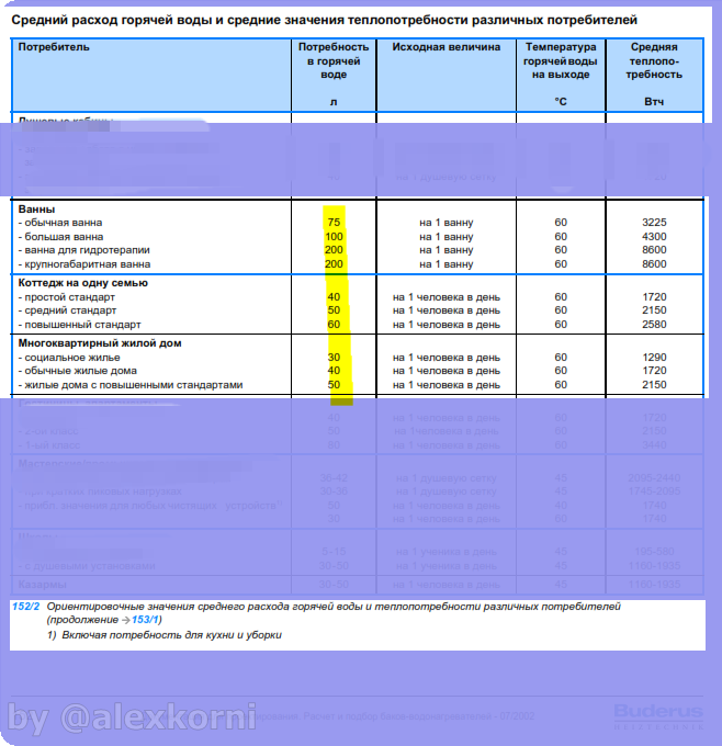

POLAA Опубліковано: 1 листопада 2015 Автор Поділитись Опубліковано: 1 листопада 2015 И дом будет в 2,5 раза меньше, да? Вот тут главный нюанс - ведь дом Вам, НАВЕРНЯКА, избыточен по площади. Но специалист подбирал по стандарту для определённой площади дома, уровня комфортности (ведь ванна есть?) и составу семьи. Откуда ему было знать, что ванной Вы не будете пользоваться?! Даже если он догадывался (из прошлого опыта), что Вы будете ею пользоваться по-минимуму, то он всё равно не мог отойти от расчётных параметров.И если этот "стандарт" оказался избыточен для Вас, в том числе размеры дома, то виноват ли спец? Площадь дома для меня не избыточна. Площадь дома меньше не будет. А если уменьшить площадь дома, то проблемы с избыточной мощностью котла, еще увеличатся. Ведь в доме меньшей площади, объем теплоносителя будет меньше, радиаторов будет меньше и т.п. Если сейчас приходится бороться с избыточной мощностью котла, при отапливаемой площади 240 квадратов, то что делать при отапливаемой площади, к примеру, 120 квадратов, если немцы поставляют газовые котлы с наименьшей номинальной мощностью 20 КВт? Дома здесь ни при чем. Проблема в линейках мощности котлов на отопление, поставляемых нам немцами со-товарищи. Мощности котлов на отопление избыточны для хорошо утепленных, теплоинерционных домов. ИМХО Посилання на коментар Поділитися на інших сайтах More sharing options...

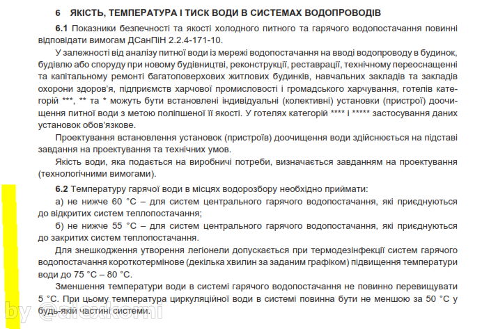

POLAA Опубліковано: 1 листопада 2015 Автор Поділитись Опубліковано: 1 листопада 2015 Кстати, по ГВС есть компромиссный вариант, не противоречащий ни украинским ДБН, ни рекомендациям того же Вайланта, в частности, для моего комплекта оборудования. Что имеем. ДБН гласит, что температура воды должна быть не меньше 50 градусов Цельсия. Хорошо, принимается. Вайлант программно позволяет греть воду до температуры, начиная с 35 градусов, при этом опять же программно заложен не изменяемый и не отменяемый алгоритм, с еженедельной антибактериальной обработкой, с долговременным нагреванием воды в бойлере до 70 градусов. Теперь вопрос. Кто, или что, мешает владельцам котлов с автоматикой, еженедельно автоматически проводящей антибактериальную обработку бойлера, иметь в системе ГВС воду, температурой 50 градусов? ДБН допускает. Производитель оборудования не возражает. Так зачем массово греют воду до 60 градусов, и выше? Ну ладно, у кого-то большая семья, большая потребность в горячей воде. Ну, ладно, кто-то вынужден мыться одновременно, с использованием нескольких точек разбора воды, или непрерывно друг за другом. А зачем до 60 градусов греют воду в бойлере объемом от 120 литров, или небольшие семьи, или семьи, не вынужденные одновременно включать горячую воду из нескольких точек разбора? Ведь круглосуточный лишний подогрев воды на дополнительные 10 градусов, с 50 до 60 градусов - это большие потери газа. Здесь есть специалисты, способные прикинуть экономию газа, при снижении температуры горячей воды в бойлере косвенного нагрева, с постоянной рециркуляцией, при снижении температуры горячей воды на 10 градусов, с 60 градусов, до 50 градусов? Посилання на коментар Поділитися на інших сайтах More sharing options...

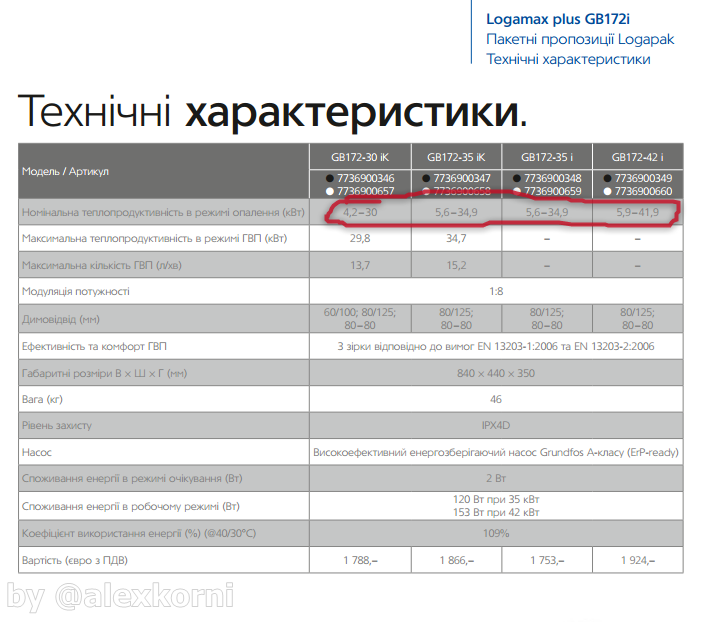

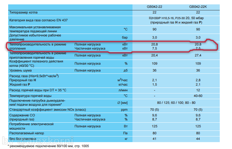

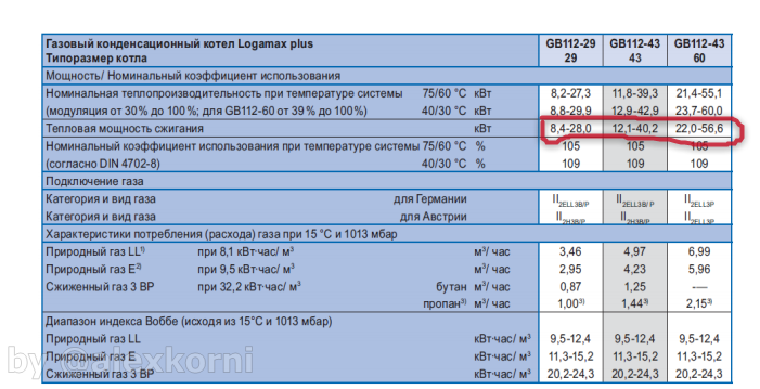

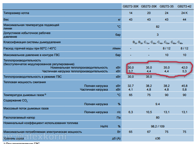

Korni Опубліковано: 1 листопада 2015 Поділитись Опубліковано: 1 листопада 2015 .....то что делать при отапливаемой площади, к примеру, 120 квадратов, если немцы поставляют газовые котлы с наименьшей номинальной мощностью 20 КВт?..... Немцы поставляют котлы с наименьшей номинальной мощностью в 3,7 кВт. У меня дом 110 м.кв. И конденсационный котел. Модель не новая и коэффициент модуляции невысокий. Посилання на коментар Поділитися на інших сайтах More sharing options...
POLAA Опубліковано: 1 листопада 2015 Автор Поділитись Опубліковано: 1 листопада 2015 Немцы поставляют котлы с наименьшей номинальной мощностью в 3,7 кВт. У меня дом 110 м.кв. И конденсационный котел. Модель не новая и коэффициент модуляции невысокий. Вот Ваша табличка. В ней четко написано: GB272 - 30K Теплопроизводительность: Номинальная мощность 30 КВт Частичная нагрузка теплопроизводительность 3,7 КВтПосмотрите, пожалуйста, мой пост еще раз. Я писал именно о номинальной мощности, а не о модулированной "частичной нагрузке". Кроме того, неужто все просто обязаны покупать конденсационные котлы? Лично я, и на этапе планирования СО, видел недостатки конденсационных котлов, которые для моего дома категорически непринятны. И сейчас, имея опыт эксплуатации, остаюсь при том же мнении. Мы здесь не будем спорить, о достоинствах, или недостатках конденсационных котлов, для этого есть масса тем. Но потребитель ведь не обязан покупать именно конденсационный котел? Потребитель имеет право купить атмосферный котел. Так вот, атмосферных котлов, с номинальной мощностью (полной мощностью, а не частичной, модулированной нагрузкой) ниже 20 КВт, я в предложениях немцев не видел. Если есть, я рад.))) ЗЫ Кстати, об истинной мощности котлов говорит и их маркировка. Вышеуказанный котел, с номинальной мощностью 30 КВт, и маркирован именно так, как котел с мощностью 30 КВт - GB272 - 30K. Аналогичная маркировка, именно по номинальной мощности, присутствует во всех, приведенных Вами таблицах, и у всех котлов. Посилання на коментар Поділитися на інших сайтах More sharing options...

POLAA Опубліковано: 1 листопада 2015 Автор Поділитись Опубліковано: 1 листопада 2015 У меня претензии к рекомендациям в этом разделе. Конкретно к таким рекомендациям: ... 3. Нагреву горячей воды в бойлерах косвенного нагрева до 60 градусов, и выше. ... Это норматив. Специалист не может его избегать. Вы, как пользователь, можете ему не следовать. Норматив допускает температуру горячей воды 50 градусов. Причем это видно из приведенной Вами же фото ДБНа. Это четко и ясно написано в нижнем абзаце приведенного Вами кусочка текста ДБНа. Посилання на коментар Поділитися на інших сайтах More sharing options...
