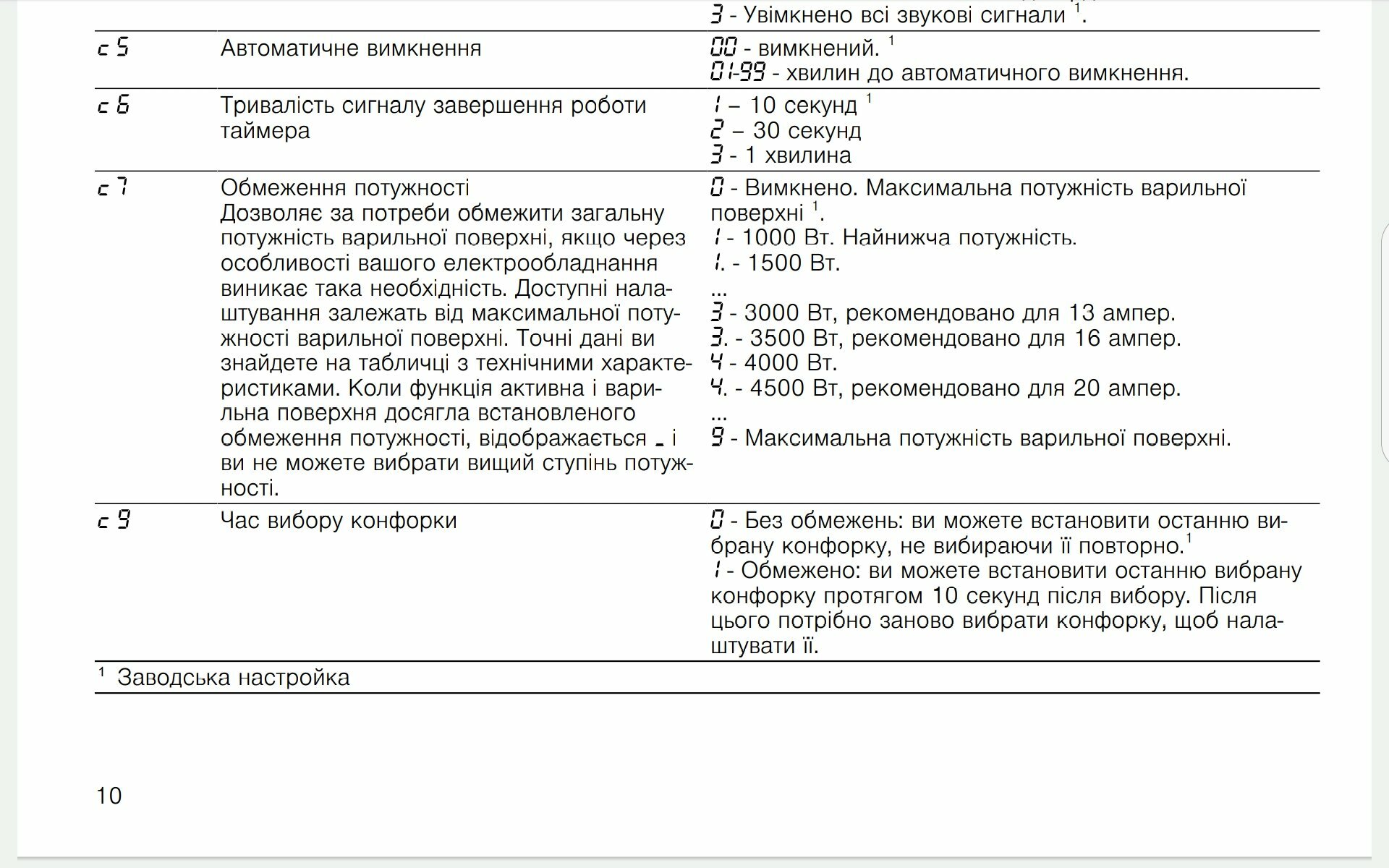

standov Опубліковано: 4 травня 2023 Поділитись Опубліковано: 4 травня 2023 1 минуту назад, sly сказал: стоп. Тобто Ви хочете її на дві фази посадити? Навіщо? Схоже, що вона тільки однофазна. Інакше б частина не працювала ну бо я не дуже хочу майже 5квт тримати на одній фазі, така точнісінька бош штатно от вміє, і багато хто вміє, тому питання що "сіменс копія" (бош тільки в профіль) не вміє чи то якісь приколи інструкції та сегментації ринку? Нашо тоді ставити трифазний клемник якшо плита однофазна? Посилання на коментар Поділитися на інших сайтах More sharing options...

Master888 Опубліковано: 4 травня 2023 Поділитись Опубліковано: 4 травня 2023 Чотирьохконфорочні електроплити всередині складаються з двох двуконфорочних. Кожна по вимогам до побутових приладів не повинна споживати більше 3,2 кВт. Якщо є три фази, то права половинка чіпляється на одну фазу, а ліва - на другу. В такому випадку плиту можна вмикнути на максимальну потужність. Якщо фаза тільки одна, то на неї чипляють і праву і ліву. Але або плита сама це розпізнає, або монтажник повинен через сервісне меню виставити режим "одна фаза". Тоді при спробі ввімкнути повну потужність половинки почнуть працювати по черзі. Посилання на коментар Поділитися на інших сайтах More sharing options...

Master888 Опубліковано: 4 травня 2023 Поділитись Опубліковано: 4 травня 2023 Мені здається, що це дві абсолютно однакові плити зі стандартним під'єднанням. Вмикайте на дві фази, як намалёвано у Боша і спіть спокійно. Або на одну фазу та обмежуйте максимальну потужність. В інструкції написано як. Посилання на коментар Поділитися на інших сайтах More sharing options...
standov Опубліковано: 4 травня 2023 Поділитись Опубліковано: 4 травня 2023 1 минуту назад, Master888 сказал: В інструкції написано як. ну в інструкції написано 20а, то мабуть все-ж 1 фаза, чи що вас тут зацікавило? 2 минуты назад, Master888 сказал: Мені здається, що це дві абсолютно однакові плити зі стандартним під'єднанням ну може, в мене є теж така версія, тільки інструкції і них в частині підключеня чогось абсолютно різні, і більш того у боша "1ф" підключення відбувається 5ж кабелем а у сіменса 3ж. Може звичайно сіменс кабель зажали. Як варіант - сіменс йдуть на якісь ринки де не буває 3ф в помешканнях. Завтра зателефоную в представництво але впевнений на 95% що скажуть "тільки так як в інструкції" Посилання на коментар Поділитися на інших сайтах More sharing options...

standov Опубліковано: 8 травня 2023 Поділитись Опубліковано: 8 травня 2023 (змінено) В 04.05.2023 в 20:35, Master888 сказал: Мені здається, що це дві абсолютно однакові плити зі стандартним під'єднанням. Вмикайте на дві фази, як намалёвано у Боша і спіть спокійно. Або на одну фазу та обмежуйте максимальну потужність. В інструкції написано як. ну короче історія наступна 1. подзвонив на горячу лінію, там сказали що "хз, напишіть на почту" 2. написав на почту, з четверга тиша без відповіді. 3. побачив цю плиту в віярі, запитав у менеджера, він сказав "того не може бути щоб 1 фаза" 4. запропонував подивитися разом в мануал, понеділок їм трохи там сумно тож погодився. Десь хвилин 10 разом вивчали мануал і вирішили що "дуже дивно але схоже справді 1 фаза тільки" доведеться брати бош "від гріха", сіменс подобався трохи більше в бцмажному мануалі схеми доречі взагалі нема, та просто орзписано що кабель 3ж (фаза ноль пе), потужність блинів 7+квт, потужність приєднання 20а Змінено 8 травня 2023 користувачем standov 1 1 Посилання на коментар Поділитися на інших сайтах More sharing options...
