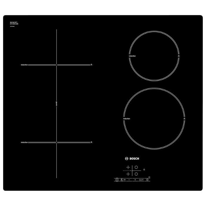

а еще такой вопрос: если на поверхности две конфорки обычные (круглые) , а вторая часть сделана по принципу домино, то вот именно на этой части можно ставить посуду разного диаметра и больше чем 2 шт? как-то не могу найти полного описания вот с такими нюансами :(
типа вот таких поверхностей.
и если заявленная мощность конфорки, например, 2,2, а я ставлю кастрюлю не на всю площадь, то реально расходуется меньше электроэнергии или 2,2 идет в любом случае?
Именно на этих (я так понял судя по виду 645-я модель) нет зоны flexinduction, а левая часть работает только как расширяемая зона для большой посуды (фактически под стеклокерамикой находится два круга) и мелкую посуду может не увидеть.

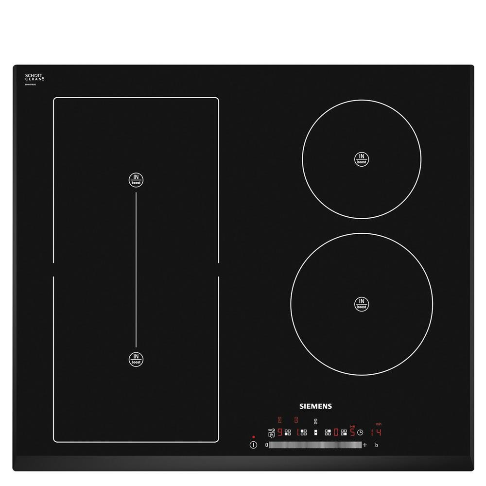

С флексиндукцией из 60-и см моделей стартуют например с Bosch PIN 651T14E или чуть дешевле 80-см поверхность Siemens EH845SP17E
