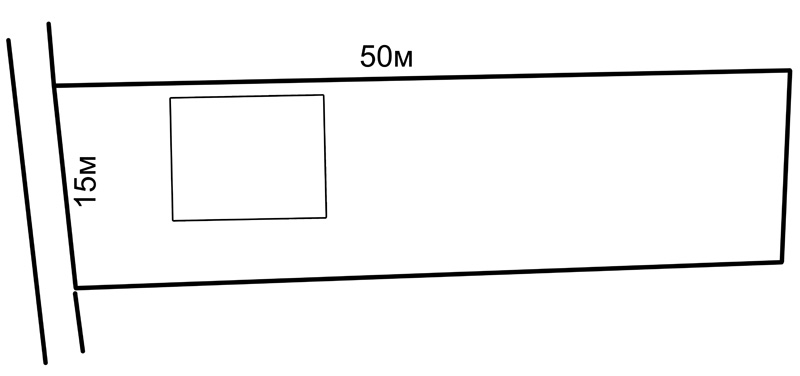

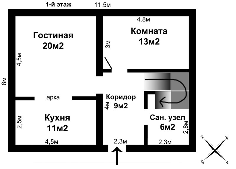

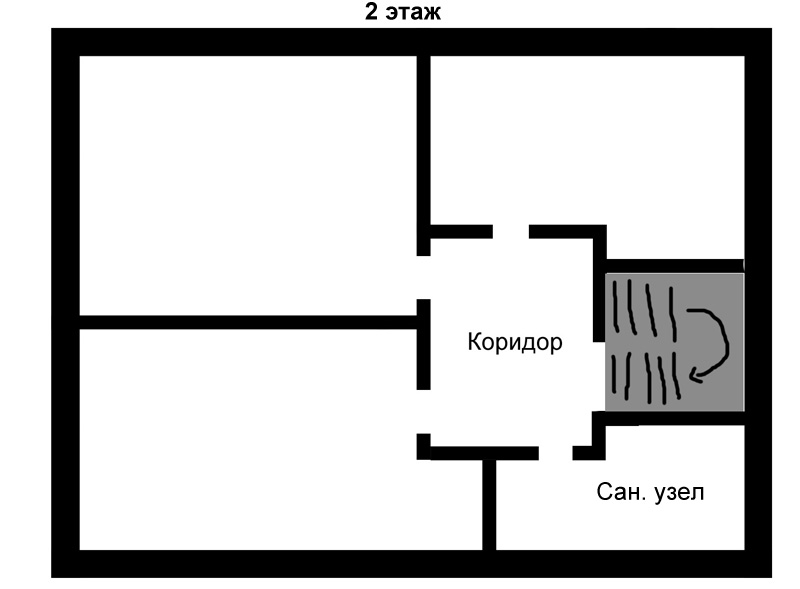

Alex-Vin Опубліковано: 30 березня 2015 Поділитись Опубліковано: 30 березня 2015 Здравствуйте! Покритикуйте, пожалуйста, мой проект двухэтажного дома. Что можно или нужно здесь увеличить, уменьшить, подвинуть? Посилання на коментар Поділитися на інших сайтах More sharing options...
loader Опубліковано: 30 березня 2015 Поділитись Опубліковано: 30 березня 2015 Здравствуйте! Покритикуйте, пожалуйста, мой проект двухэтажного дома. Что можно или нужно здесь увеличить, уменьшить, подвинуть? Возьмите за основу какойнить готовый вариант, планировка у вас вполне типичная, но концепция будет нормальная - с правильными размерами окон, дверей, лецсницы, санузлов. Кроме того подумайте кто и как жить будет, как дом сядет на участок. У вас это пока даже не набросок. 1 Посилання на коментар Поділитися на інших сайтах More sharing options...
Alex-Vin Опубліковано: 30 березня 2015 Автор Поділитись Опубліковано: 30 березня 2015 Возьмите за основу какойнить готовый вариант, планировка у вас вполне типичная, но концепция будет нормальная - с правильными размерами окон, дверей, лецсницы, санузлов. Кроме того подумайте кто и как жить будет, как дом сядет на участок. У вас это пока даже не набросок. Спасибо! Участок у меня очень узкий и длинный. Будет жить одна семья: два взрослых и два (а возможно и три) ребенка. Посилання на коментар Поділитися на інших сайтах More sharing options...

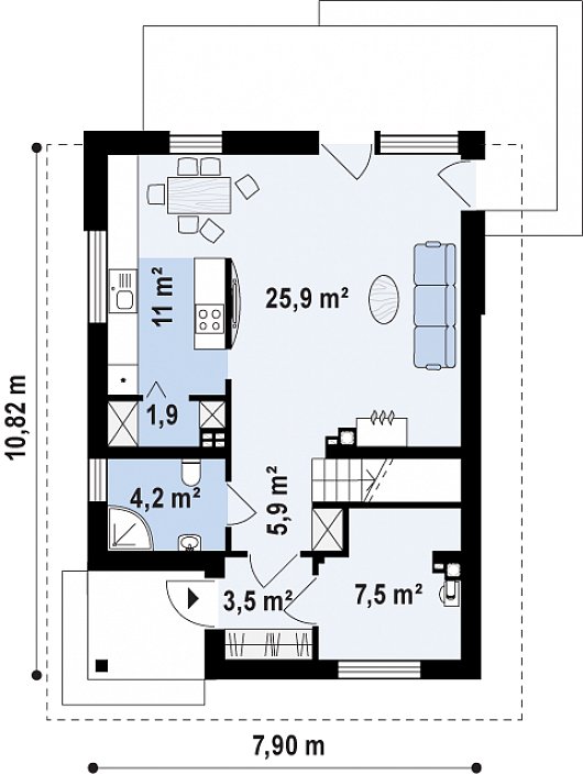

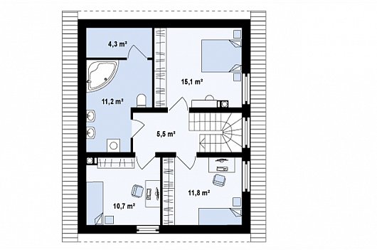

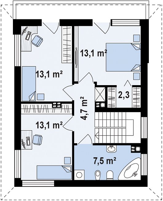

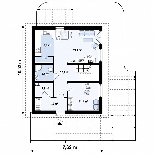

Studio Z500 Опубліковано: 30 березня 2015 Поділитись Опубліковано: 30 березня 2015 Предлагаем посмотреть варианты: z295 Посилання на коментар Поділитися на інших сайтах More sharing options...
Studio Z500 Опубліковано: 30 березня 2015 Поділитись Опубліковано: 30 березня 2015 Или вот такой вариант z115 Посилання на коментар Поділитися на інших сайтах More sharing options...
Andrei constructor Опубліковано: 30 березня 2015 Поділитись Опубліковано: 30 березня 2015 Участок у меня очень узкий и длинный. Напишите конкретней 1 Посилання на коментар Поділитися на інших сайтах More sharing options...
-Stas- Опубліковано: 30 березня 2015 Поділитись Опубліковано: 30 березня 2015 Здравствуйте! Покритикуйте, пожалуйста, мой проект двухэтажного дома. Что можно или нужно здесь увеличить, уменьшить, подвинуть? у вас дом для круглогодичного проживания? чем греться будете? куда котел, печку ставить будете? 1 Посилання на коментар Поділитися на інших сайтах More sharing options...
Alex-Vin Опубліковано: 30 березня 2015 Автор Поділитись Опубліковано: 30 березня 2015 Напишите конкретней Размер 15м х 50м Посилання на коментар Поділитися на інших сайтах More sharing options...
Alex-Vin Опубліковано: 30 березня 2015 Автор Поділитись Опубліковано: 30 березня 2015 у вас дом для круглогодичного проживания? чем греться будете? куда котел, печку ставить будете? Да, для круглогодичного проживания. Котел планирую ставить в кухне, спрятать в кухонной мебели. Посилання на коментар Поділитися на інших сайтах More sharing options...
-Stas- Опубліковано: 30 березня 2015 Поділитись Опубліковано: 30 березня 2015 Да, для круглогодичного проживания. Котел планирую ставить в кухне, спрятать в кухонной мебели. спрятать в кухонной мебели это как? топить чем будете? 1 Посилання на коментар Поділитися на інших сайтах More sharing options...
D.A.D Опубліковано: 30 березня 2015 Поділитись Опубліковано: 30 березня 2015 спрятать в кухонной мебели это как? топить чем будете? Котёл скорее всего газовый настенный турбированный планируется. Я так маме своей сделал, спрятал его в кухоную мебель, и не видно где он стоит. 1 Посилання на коментар Поділитися на інших сайтах More sharing options...
Ravl Опубліковано: 30 березня 2015 Поділитись Опубліковано: 30 березня 2015 Здравствуйте! Покритикуйте, пожалуйста, мой проект двухэтажного дома. Что можно или нужно здесь увеличить, уменьшить, подвинуть? я б поміняв місцями кімнату 13м2 і кухню, а також санвузол і сходи Посилання на коментар Поділитися на інших сайтах More sharing options...
-Stas- Опубліковано: 30 березня 2015 Поділитись Опубліковано: 30 березня 2015 я б поміняв місцями кімнату 13м2 і кухню, а також санвузол і сходи из гостиной тогда будет отличный вид на санузел. хотя конечно схему канализации это упростит. Посилання на коментар Поділитися на інших сайтах More sharing options...
Alex-Vin Опубліковано: 30 березня 2015 Автор Поділитись Опубліковано: 30 березня 2015 спрятать в кухонной мебели это как? топить чем будете? Газовый котел. У многих видел, что стоит в одной из кухонной тумбочке. 1 Посилання на коментар Поділитися на інших сайтах More sharing options...
