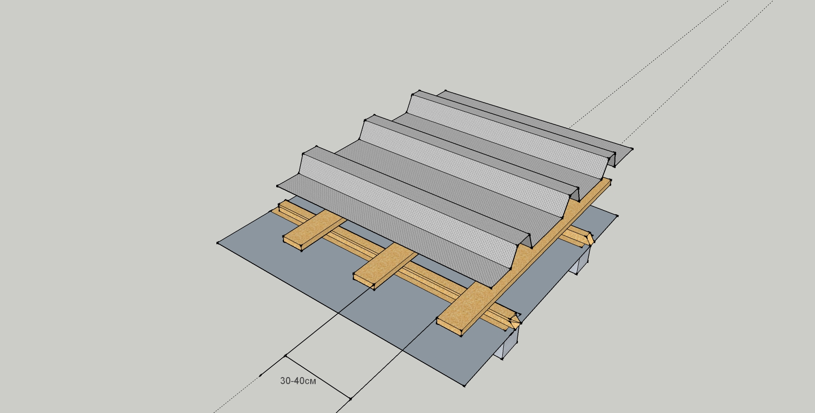

alexxgeps Опубліковано: 8 квітня 2015 Автор Поділитись Опубліковано: 8 квітня 2015 о это уже интересно . 2 разных мнения . с плёнкой и без . теперь давайте аргументы , а то у меня уже до окон достроили . может хто ещё подключится . Посилання на коментар Поділитися на інших сайтах More sharing options...
PRO100_MASTER Опубліковано: 8 квітня 2015 Поділитись Опубліковано: 8 квітня 2015 О какой пленке речь? Где я писал о пленке?ну та по которой по идее конденсат от метала должен стекать, а не капать на перекрытие , с утеплителем Добавлено через 3 минуты о это уже интересно . 2 разных мнения . с плёнкой и без . теперь давайте аргументы , а то у меня уже до окон достроили . может хто ещё подключится . Если не хочешь создавать в будущем тему типа,"конденсат падает на перекрытие" или "как убрать лужи с гидробарьера" ну и там много вариантов, железо будет конденсировать ,каждый день при+5 и выше-100% Посилання на коментар Поділитися на інших сайтах More sharing options...
alexxgeps Опубліковано: 8 квітня 2015 Автор Поділитись Опубліковано: 8 квітня 2015 на мой взгляд конденсат там , где разница температур + влажность . на метал крыше не может быть разницы температур ибо метал приобретает температуру окружающей среды за секунды + проветривание постоянное . Посилання на коментар Поділитися на інших сайтах More sharing options...

snitsar Опубліковано: 8 квітня 2015 Поділитись Опубліковано: 8 квітня 2015 о это уже интересно . 2 разных мнения . с плёнкой и без . Согласно инструкциям по пленке, минимальный уклон для пленки около 16 градусов. При меньшем уклоне, нужно под пленку делать сплошной настил, ибо будет провисать и может получится как здесь: 1 Посилання на коментар Поділитися на інших сайтах More sharing options...

PRO100_MASTER Опубліковано: 8 квітня 2015 Поділитись Опубліковано: 8 квітня 2015 у вас под крышей над погребом объём воздуха достаточно большой и постоянно идёт подпитка влажности с земли или из погреба . так или нет ??? Добавлено через 6 минут жилое помещение от чердачного будет ограждено паробарьером и тепло/звуко изоляцией . я тебе дал толковый совет, хочешь лужи на чердаке как на картинке выше-делай как хочешь,а конденсат у тебя будет там каждое утро а летом вообще струйками, только чердак изолируй хорошо, а то прижизненно гипсокартон менять будешь Добавлено через 11 минут еще раз: с низу вверх -стальные балки -на них доску -гидроизоляция -контр обрешетка -обрешетка (не реже 40 см чтоб снегом не продавило) -профнатил сделаешь по другому будут проблемы,но не сразу лет через 5 зы я в кровельном ремесле, довольно давно, проходил очное и дистанционное обучение , как у представителей фирм так и у именитых мастеров, так вот если ты знаешь сам тех процесс и что для чего и как надо делать(к примеру как ты в гипсокартоне),то тебе много чего ясно и без объяснений, и тут тяжело объяснить непосвященному человеку все тонкости. так как он смотрит на все "под другим углом", вот представь я делаю дома гипс и дискутирую о том что УД не обязательно ставить оно итак все неплохо стоять будет Посилання на коментар Поділитися на інших сайтах More sharing options...
PRO100_MASTER Опубліковано: 8 квітня 2015 Поділитись Опубліковано: 8 квітня 2015 Это если стропильные балки будут стоять вдоль ската, если поперек, то можно обрешетку не делать и крутить к металлическим балкам. а что будет с пленкой в процессе обмерзания этой балки, я про то когда частички влаги замерзая будут разрушать структуру материала, без обид но теоретики-страшная сила Посилання на коментар Поділитися на інших сайтах More sharing options...
