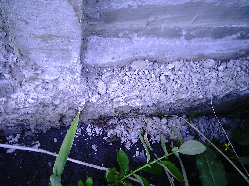

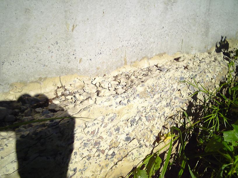

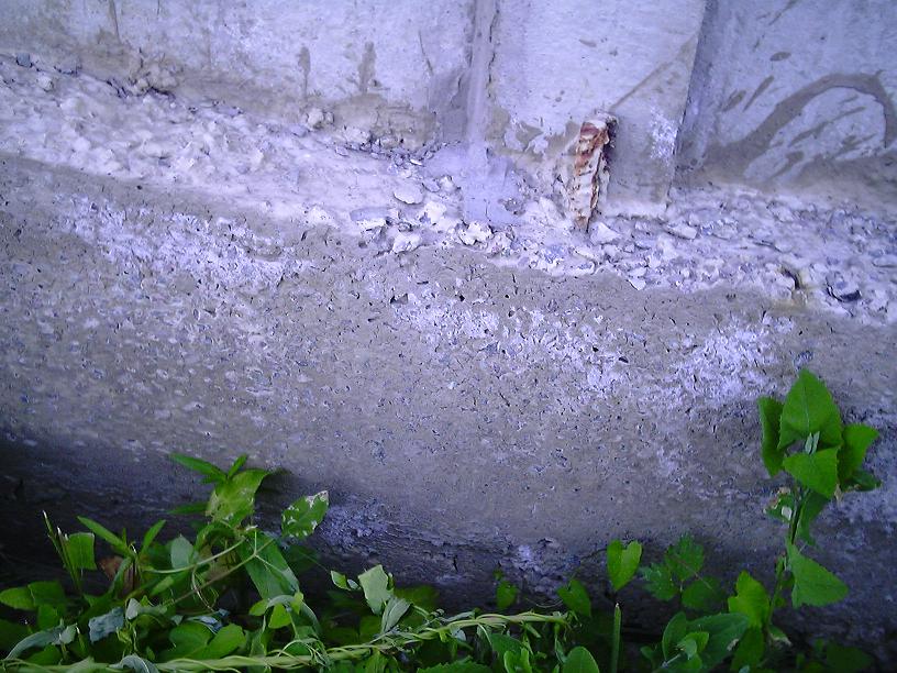

Gitan Опубліковано: 21 червня 2009 Поділитись Опубліковано: 21 червня 2009 Имем наборной забор с залитой подпорной стенкой. После зимы бетон начал осыпаться. Цемента видать положили мало (украли). Нужен совет по ремонту. Посилання на коментар Поділитися на інших сайтах More sharing options...
Propeller Опубліковано: 22 червня 2009 Поділитись Опубліковано: 22 червня 2009 Имем наборной забор с залитой подпорной стенкой. После зимы бетон начал осыпаться. Цемента видать положили мало (украли). Нужен совет по ремонту. Есть 2 пути : Выставить опалубку и подлить бетон Восстанавливать геометрию разрушенной части штукатурным способом. Для этого есть добавки в растворы или готовые растворы (М500 - М900) Тут нужно считать объемы и деньги. Посилання на коментар Поділитися на інших сайтах More sharing options...
Gitan Опубліковано: 22 червня 2009 Автор Поділитись Опубліковано: 22 червня 2009 Есть 2 пути : Выставить опалубку и подлить бетон Восстанавливать геометрию разрушенной части штукатурным способом. Для этого есть добавки в растворы или готовые растворы (М500 - М900) Тут нужно считать объемы и деньги. Удобнее заштукатурить. Такая беда не везде. Надо ли добавки какие в раствор для штукатурки или просто сделать раствор 1:2? Посилання на коментар Поділитися на інших сайтах More sharing options...
Mania Опубліковано: 22 червня 2009 Поділитись Опубліковано: 22 червня 2009 И у меня таже история — 240м цоколя забора осыпалось после зимовки. Сейчас рассматриваю 2-а варианта% 1) бюджетный. Цементный раствор с добавлением жидкого стекла и возможно на стеклосетку или с фиброй — в виде штукатурки (но есть боязнь, что при высоких гидравлическихнагрузках (у меня склон) могут пойти трещины; 2)Не самый дорогой из всех мной просчитанных. Системный модификатор цементно-бетонных растворов «СИЛОЛ-ЛАТЕКС» фирма "Крок" 50 кг +1т. цемента+ их же фибра. Я им звонила — говорят, что по этой рецептуре они ремонтируют даже мосты. Но вообще то, что у очень многих после зимы пошли такие разрушения очень странно. Говорят, что в Черниговской области на кладбищах повсеместно за зиму разрушились бетонные памятники. У меня минимум с пяток знакомых с той же проблемой. Я даже невзначай вспомнила историю 100 летней давности про "оловянную чуму", когда растворились пуговицы у солдат, и никто не мог дать этому объяснение. У меня на одних и тех же материалах, теми же рабочими сделана заливка о-го-го чего и сколько, и только забор... Буду благодарна за рекомендации по ремонтному составу Посилання на коментар Поділитися на інших сайтах More sharing options...
Propeller Опубліковано: 22 червня 2009 Поділитись Опубліковано: 22 червня 2009 Удобнее заштукатурить. Такая беда не везде. Надо ли добавки какие в раствор для штукатурки или просто сделать раствор 1:2? Цемента многовато. Может порвать. Желательно где-то 1:3, а то и 1:4. Добавляйте Домолит или любую другую воздухововлекающую добавку. Не будет трещин, будет низкое водопоглощение и крутая морозостойкость. 1 Посилання на коментар Поділитися на інших сайтах More sharing options...
serg.roof Опубліковано: 24 червня 2009 Поділитись Опубліковано: 24 червня 2009 У нас есть такой материал: Скрепа™ М500 ремонтная. Особенности Скрепы: быстро схватывается и имеет большую прочность на сжатие в ранние сроки; наносится слоем толщиной от 5 до 50 мм за один проход; тиксотропный, пластичный и легко укладываемый материал; содержит полимерные добавки, обеспечивающие адгезию и повышенную прочность; обладает высокой водонепроницаемостью, морозостойкостью, коррозионной стойкостью, износостойкостью, долговечностью и отсутствием усадки. Характеристики: Сроки схватывания: Начало, не ранее: 1 час Конец, не позднее: 4 часа Насыпная плотность: 1090±50 кг/м3 Плотность смеси: 2100±50 кг/м3 Прочность на сжатие, не менее: 1 сутки – 20,0 МПа 28 суток – 50,0 МПа Прочность сцепления с бетоном, не менее: 1 сутки – 0,6 МПа 28 суток – 1,4 МПа Усадка (воздушное твердение), не более: 3 суток - 0,002% 28 суток - 0,008% Водонепроницаемость, не менее: 2,0 МПа (W20) Расход материала 2 кг/кв.м. при толщине слоя 1 мм. Посилання на коментар Поділитися на інших сайтах More sharing options...
павел Б. Опубліковано: 25 червня 2009 Поділитись Опубліковано: 25 червня 2009 А почему думаете на недостаток цемента? Если щебень известковый и мокрое место - то от мороза. Еще и знать когда заливали - может морозом "побило". Посилання на коментар Поділитися на інших сайтах More sharing options...
Gitan Опубліковано: 25 червня 2009 Автор Поділитись Опубліковано: 25 червня 2009 Щебень гранит 5-20. Место действительно мокрое. Просто есть места где нет такого безобразия. Посилання на коментар Поділитися на інших сайтах More sharing options...
