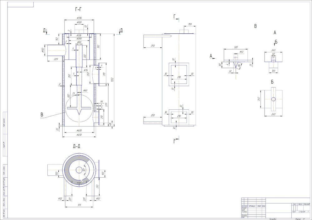

vhamraev Опубліковано: 29 березня 2015 Поділитись Опубліковано: 29 березня 2015 всем доброго времени суток, подскажите есть ли на этом форуме у кого-нибудь чертёж котла пиролизного или котла длительного горения, отапливаемая площадь 70кв.м стены 60см. окна металопластиковые, высота потолков 2,5м, или может у кого есть чертёжик чтобы самому сварить котёл, заранее спасибо 1 Посилання на коментар Поділитися на інших сайтах More sharing options...

igoroc Опубліковано: 29 березня 2015 Поділитись Опубліковано: 29 березня 2015 всем доброго времени суток, подскажите есть ли на этом форуме у кого-нибудь чертёж котла пиролизного или котла длительного горения, отапливаемая площадь 70кв.м стены 60см. окна металопластиковые, высота потолков 2,5м, или может у кого есть чертёжик чтобы самому сварить котёл, заранее спасибо На таку площу піролізний тільки з теплоакумулятором.Робіть верхнього горіння 7-10 кв. 1 Посилання на коментар Поділитися на інших сайтах More sharing options...
