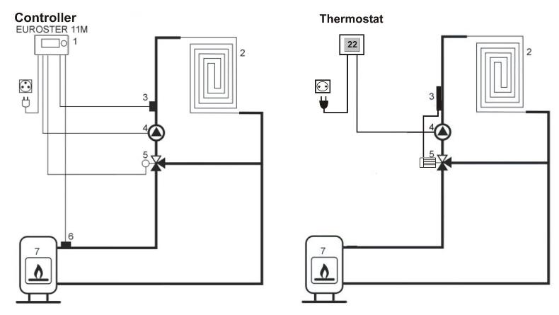

Трехходовой клапан с сервоприводом: в чем преимущество перед классикой ?
Sharkan
Проглядывая проспекты по аппаратуре для отопительных систем мировых брендов (Vaillant, Danfoss, Herz...) обратил внимание что фактически всегда для регуляции температуры в контурах отопления используются трехходовые клапана с сервоприводами. Не могу понять - в чем преимущество в сравнении с классическими системами ?
Ну например - вот на рисунке системы управления теплыми полами.
В первом случае система регулируется трехходовым клапаном с сервоприводом, который контолирyется контроллером по температуре подачи и т.д. Во втором же случае та же система упавляется обыкновенным трехходовым вентилем и термоголовкой с выносным зондом на подачу. В первом случае насосом управляeт контроллер, во втором - самый простой комнатный термостат. Разница в цене систем - в разы.
В чем преимущество первой системы над второй ?

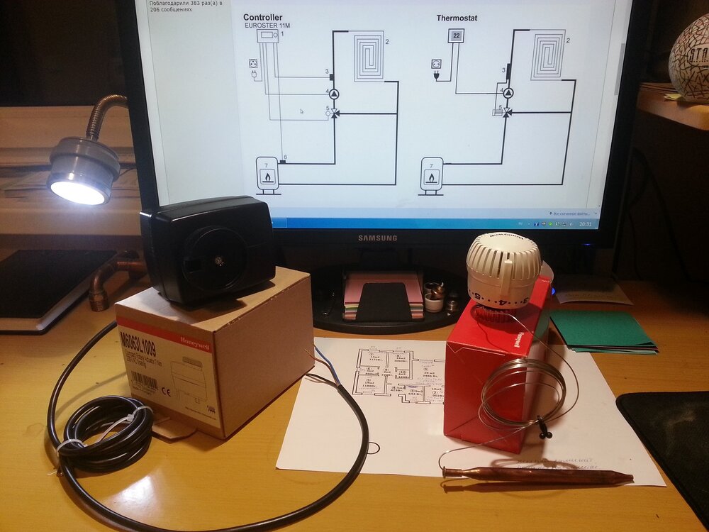

У вас на фото сервопривод какой фирмы если не секрет ? :)
Ну хорошо, возьмем среднестатический домик - 150 квадратов, из них 50 квадратов теплые полы (4 контура по 12,5 квадратов). Теплопотери, скажем, 60 Вт/м2. Отопление конденсационным котлом.
Какая из систем для регуляции ТП имеет преимущество этом конкретном случае ? Какую б Вы выбрали себе ?

Если увеличите фото, то там видно, Хоновел.

1) Давайте по теме: в чем преимущество первой системы: экономия, комфорт, или просто круто ? Ж-)
2) По математическим задачам. Если крутой компутер ;) за счет экономии окупит себя за два сезона и далее будет работать только на доход, то смысл покупать калькулятор за 10$ с которым постоянно будет попандос на деньги и с каждым годом платить придется все больше ? :unknown:
Добавлено через 1 час 8 минут
Вот три подхода по деньгам (в среднем):
- самый дубовый - трехходовик с термоголовкой и термостат на насос - 50 Евро,
- вентиль с сервоприводом и контроллером - 150 Евро

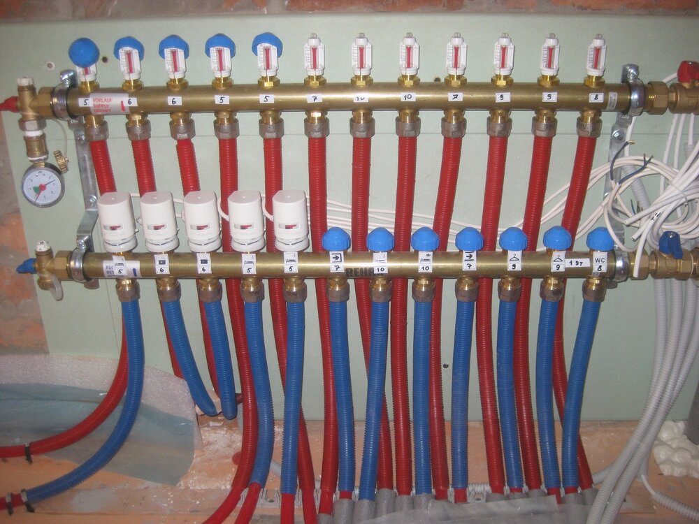

- "пасочки" (сервоприводы) на коллектор с термостатами и управлением - 280 Евро
Господа специалисты - расставьте пожалуйста варианты в даном конкретном случае (4 контура по 12 м2) по эффективности (экономности и комфорту) :beer:
Первый и второй варианты это регулирование всего ТП одним устройством. Время срабатывания термоголовы может отличаться от сервопривода в сторону увеличения. Третий вариант регулирование тем-ры в отдельном помещении, но требуются настенные термостаты в каждой комнате.
У первой системы есть один, но существенный недостаток (для некоторых пользователей) - это стоимость.
Она даёт максимальный комфорт, и на много экономичнее второй системы.
Вторая система - это бюджетный вариант решения тех же задач. На много большая инерция, соответственно меньший комфорт, и менее экономичная система, по сравнению с сервоприводом и погодозависимым регулированием.

вы можете в каждой комнате установить свой термостат для поддержания комфортной температуры.
цена вопроса - 280 Евро + 50 Евро на термоголовку с трехходовиком (чтобы не попал телоноситель 70°С в колллектор).
А не проще ли поставить тогда трехходовик с сервоприводом и контроллером за 150 Евро и получить тот же (или более экономичный и комфортный) вариант ? ;)
