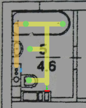

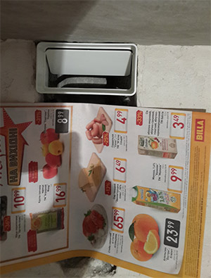

marimarus Опубліковано: 26 березня 2015 Поділитись Опубліковано: 26 березня 2015 Здравствуйте, Прошу помощи в правильной организации вентиляции в совмещенном санузле. Вводные данные: - 9 этаж 25 этажного дома - отверстие вентканала под потолком отмечено красным на картинке - вентканал проходит в общем коробе дома - тяга хорошая - объем помещения санузла ориентировочно 12,5 м3 Планируется следующее: - воздуховоды плоскими ПВХ каналами под гипсокартонным потолком с переходами на круглое сечение под решетку или анемостат, в месте входа в в отверстие вентканала обратный клапан - на остаток отверстия вентканала, который будет ниже подвесного потолка решетка (возможно регулируемая) - через санузел проходят трубы стока канализации и воды, будет делаться короб для труб, причем есть 3 трубы гарячей воды, нагретый воздух от которых можно использовать для дополнительного осушения влаги в воздуховодах Возникли следующие вопросы: 1) сколько и как оптимальнее разместить "точки входа" для плоского воздуховода? думал вывести две над ванной, одну в центре или ближе к умывальнику, и одну над унитазом (примерно на картинке), надо ли столько? или достаточно 2 (одну по центру над ванной и вторую по середине между унитазом и умывальником как вариант)? 2) обратный клапан на часть отверстия вентканала (до подвесного подтолка) нужен ли? Размеры отверстия примерно 200х120 . Таких обратных клапанов не видел в продаже. Как вариант можно поставить друг над другом несколько обратных клапанов 120х60 3) если короб труб не зашивать до потолка, а зашить только до подвесного потолка, тогда в нише подвесного потолка будет собираться теплый воздух от труб гарячей воды. Где лучше разместить отверстие входа в пластиковый вентканал (с обратным клапаном) для того чтобы дополнительно осушать вентканал (например после душа повышенная влага). 4) будут ли вобще работать пластиковые воздуховоды ? :D Посилання на коментар Поділитися на інших сайтах More sharing options...

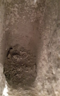

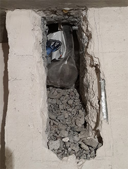

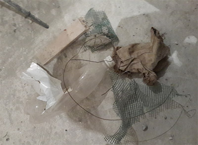

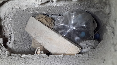

marimarus Опубліковано: 26 березня 2015 Автор Поділитись Опубліковано: 26 березня 2015 Когда занялся очисткой отверстия вентканала от лишней штукатурки, получил много интересной информации о самом канале. Итак по порядку. Немного поубирав лишюю штукатурку интересно было заглянуть что там делается в ветканале вверх и вниз. Ранее тягу проверял - была нормальная лист а4 держался хорошо. Очистив всякую грязь обнаружил что вниз к соседям дырки нет (почистив немного упераюсь в твердое, легкий нажим ничего не дает). Нежели это перекрытие нижнего канала-спутника в коробе? Тогда есть защита от соседей снизу )) Пока не засунул в отверстие лампу понять толком что происходит в верху канала было невозможно (темно), но фотка с телефона сказала о чем то подозрительном. После подсветки все стало ясно, оказывается канал забит. Вооружившись куском арматуры осторожно начанал пробовать вытащить мусор. В итоге вытащил полный набор и несколько совков мелких камней, коллекция на фото. После этой процедуры тяга выросла в разы, лист просто засасывает в отверстие, канал предстал в первозданной чистоте... В качестве приза через несколько минут прилетел почти шарик остатка монтажной пены и начал болтаться в канале туда сюда потом упал. Я подкинул его в канал пару раз и в какой то момент он улетел вверх и больше не вернулся :D Посилання на коментар Поділитися на інших сайтах More sharing options...

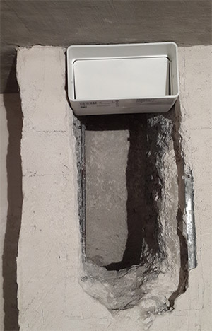

marimarus Опубліковано: 26 березня 2015 Автор Поділитись Опубліковано: 26 березня 2015 Примерная точка входа пластиковых воздуховодов в отверстие вентканала, обратный клапан (120х60). Нужен ли обратный клапан на часть отверстия вентканала, которая будет до подвесного подтолка (остаток отверстия на фото)? Размеры отверстия примерно 200х120 . Таких обратных клапанов (или примерно под размер) не видел в продаже. Как вариант можно поставить друг над другом несколько обратных клапанов 120х60. Посилання на коментар Поділитися на інших сайтах More sharing options...
SON Опубліковано: 27 березня 2015 Поділитись Опубліковано: 27 березня 2015 ...думал вывести две над ванной, одну в центре или ближе к умывальнику, и одну над унитазом (примерно на картинке), надо ли столько? Не надо. Оставьте штатный вход в вентканал и фсё. В двери переточные отверстия или подрез снизу. 1 Посилання на коментар Поділитися на інших сайтах More sharing options...
marimarus Опубліковано: 27 березня 2015 Автор Поділитись Опубліковано: 27 березня 2015 Не надо. Оставьте штатный вход в вентканал и фсё. В двери переточные отверстия или подрез снизу. Спасибо за совет. Правильно ли я понял, что плоские каналы не будут работать (или будут работать незначительно) и в целом получаются излишне? Думал это поможет быстрее отводить влажный воздух после душа из противоположных углов (к штатном у входу). Прокомментируйте, пожалуйста, насчет обратных клапанов в штатном входе в вентканал. Поможет ли это отсечь обратную тягу при возникновении? Посилання на коментар Поділитися на інших сайтах More sharing options...
SON Опубліковано: 27 березня 2015 Поділитись Опубліковано: 27 березня 2015 Правильно ли я понял, что плоские каналы не будут работать Что вытягивало со всех дырок равномерно нужно будет долго играться с сечением каждой вентрешетки. Так делать имеет смысл, когда имеются разделенные помещения, которые нужно "посадить" на один вентканал. У Вас один с/у, и городить систему воздуховодов нет никакого практического смысла. Поможет ли это отсечь обратную тягу при возникновении? Да, но только при вертикальном расположении поворотной оси обратного клапана. 1 Посилання на коментар Поділитися на інших сайтах More sharing options...
marimarus Опубліковано: 27 березня 2015 Автор Поділитись Опубліковано: 27 березня 2015 Да, но только при вертикальном расположении поворотной оси обратного клапана. Спасибо за разъяснения. Насчет вертикальной оси понял. При таком прямоугольном отверстии вентканала есть смысл ставить два пластиковых круглых обратных клапана (плоские я так понимаю не работают и нежелательны) получается один над другим (диаметр 125) и закрывать оставшиеся промежутки отверстия вентканала? тоесть воздух будет заходить только через два круглых ОК. Уже прихожу к мысли "Оставьте штатный вход в вентканал и фсё" :D Посилання на коментар Поділитися на інших сайтах More sharing options...
SON Опубліковано: 27 березня 2015 Поділитись Опубліковано: 27 березня 2015 есть смысл ставить два пластиковых круглых обратных клапана Вполне хватит и одного, Ф 125-150 мм, но круглого. Учитывая, что у вас 9 этаж в 25 этажке, вероятность обратной тяги при нормальном притоке - сродни солнечным затмениям. Посилання на коментар Поділитися на інших сайтах More sharing options...
marimarus Опубліковано: 30 березня 2015 Автор Поділитись Опубліковано: 30 березня 2015 Вполне хватит и одного, Ф 125-150 мм, но круглого. Учитывая, что у вас 9 этаж в 25 этажке, вероятность обратной тяги при нормальном притоке - сродни солнечным затмениям. Спасибо. Действительно, можно клапан и не ставить вообще. Интересно, а прямоугольные клапаны не работают из-за тяжести шторки клапана (и плюс особенности движения воздуха в круглых и плоских каналах) ? А что если плоский клапан поставить на ребро (как делаем с круглым) или дополнительно ее (шторку) облегчить каким то образом ... сохранив при этом форму Посилання на коментар Поділитися на інших сайтах More sharing options...
