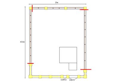

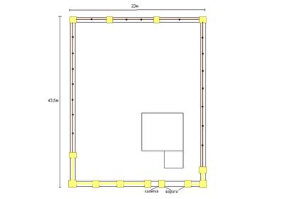

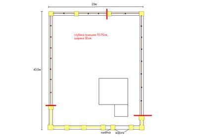

Добрый день. Подскажите пожалуйста, вырыли траншею глубиной 70-75 см, шириной 30см, длина 2-х сторон 43,5 метра и 2-х по 23 метра. Армировать буду 12й арматурой 2 нитки внизу и 2 вверху. По фасаднай части забора планируются столбы каждые 2,5 метра из клинкерного кирпича и закладывание проемов на высоту 1метр кирпичем, а выше профнастил который будет крепится на 2 прямоугольные трубы 20-40. В конце участка будут столбики из кирпича и профнастил от самого фундамента на трех прямоугольных трубах, боковые части участка столбики 60-60 и зашито профнастилом. Если сделать как на втором рисунке, нет ли вероятности, что при сильном ветре повалит боковые стороны? В каких местах фундамента нужно сделать деформационные швы и нужно ли их делать вообще? хотелось бы услышать советы как и что сделать правильней и лучше.
Армировать буду 12й арматурой 2 нитки внизу и 2 вверху. В каких местах фундамента нужно сделать деформационные швы
Наибольшая длина допускается 20м.
