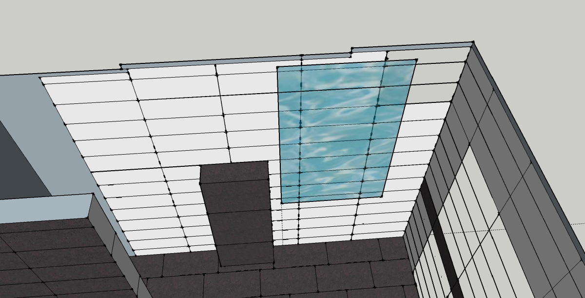

qipru Опубліковано: 26 березня 2015 Поділитись Опубліковано: 26 березня 2015 Застряла на этом вопросе, никак не могу сообразить, как сделать Может кто-то что-то посоветует или поделится своим опытом, буду очень признательна. Есть потолок в ванной, он состоит из 3 уровней. Как красиво сделать примыкание плитки к потолку в таком случае? В голове пока несколько вариантов: 1. Плитка выкладывается снизу-вверх без подрезки. В таком случае остается вверху пустое пространство по уровням - 20 мм, 40 мм и 60 мм до потолка. 1.1 Взять багет в 20 мм, приклеить ступеньками, пустое пространство между плиткой и багетом во втором и третьем уровне заполнить мозаикой. 1.2 Взять багет в 20 мм, приклеить ровно. На пустое пространство во втором и третьем уровне сверху приклеить еще один багет в 40 мм ровно, и на пустое пространство на третьем уровне сверху приклеить еще 20 мм багета. Такой себе багетный пирог. Багеты постараться взять как можно более плоские и сочетающиеся 1.3 Покрасить оставшееся между плиткой и потолком пространство краской в тон потолка, ничего не клеить. 2. Плитка выкладывается снизу-вверх с подрезкой верхнего и нижнего ряда для симметрии. В таком случае получаем вверху ступеньки плитки и ступеньки багета. 3. Плитка выкладывается снизу-вверх с подрезкой верхнего и нижнего ряда для симметрии. Вверху обрезаем ровно, делаем симметричные ступеньки из багета и мозаики. Все варианты какие -то "не те", как по мне Посилання на коментар Поділитися на інших сайтах More sharing options...
ligio Опубліковано: 26 березня 2015 Поділитись Опубліковано: 26 березня 2015 уровни небольшие и ступени одинаковые. ИМХО ведите все одним багетом, зарезая по вертикали -повторяя ступеньку. сами края ступени останутся необрамленными. 1 Посилання на коментар Поділитися на інших сайтах More sharing options...
qipru Опубліковано: 26 березня 2015 Автор Поділитись Опубліковано: 26 березня 2015 уровни небольшие и ступени одинаковые. ИМХО ведите все одним багетом, зарезая по вертикали -повторяя ступеньку. сами края ступени останутся необрамленными. А плитку сверху тоже ступенями подрезать? Я тут видела Ваш совет по краям, понравилось. Но на 2 см, наверное, проблематично будет сделать такие вертикали. Посилання на коментар Поділитися на інших сайтах More sharing options...
Spaider Опубліковано: 26 березня 2015 Поділитись Опубліковано: 26 березня 2015 почему не рассматриваете вариант без багета, подойти просто плиткой к потолку? Посилання на коментар Поділитися на інших сайтах More sharing options...
qipru Опубліковано: 26 березня 2015 Автор Поділитись Опубліковано: 26 березня 2015 почему не рассматриваете вариант без багета, подойти просто плиткой к потолку? Сначала привлекла возможность не подрезать сверху и снизу плитку, но потом уперлась в эти мм. В варианте подойти к потолку придется подрезать и нижний и верхний ряды, причем верхний уступами. Не уверена, не будет ли выглядеть, как что-то неоконченное? Посилання на коментар Поділитися на інших сайтах More sharing options...

Spaider Опубліковано: 26 березня 2015 Поділитись Опубліковано: 26 березня 2015 не будет ли выглядеть, как что-то неоконченное? на мой взгляд такие мелкие ступеньки из багета будут смотреться хуже, чем просто плитка. вот Вам парочку примеров без багета. зы. фотки с телефона, за качество звыняйтэ). 1 Посилання на коментар Поділитися на інших сайтах More sharing options...

ligio Опубліковано: 30 березня 2015 Поділитись Опубліковано: 30 березня 2015 Надеюсь, что я не особо буду обращать на него внимание уже на 2 неделе после переездаВы будете, остальные нет. Если выбор падет на без карнизное решение выбирайте затирку максимально приближеную к плитке если есть вертикальные полосы(из другой плитки) меняйте там цвет затирки. Если решите ставить карниз берите его 60 мм(это я так понял самый большой обрезок) под карнизом плитку можно не ложить, стену выравнивают вровень с плиткой(это не про керамический карниз, там как мозайка подрезка подгонка затирка в шов) ИМХО: карниз подчеркнет ступеньки на потолке, но можно убрать обрезки. Если "без"-ступеньки менее видимые, но от обрезков не уйти. На всех картинках у потолка целая или почти целая плитка(больше половины) 1 Посилання на коментар Поділитися на інших сайтах More sharing options...
