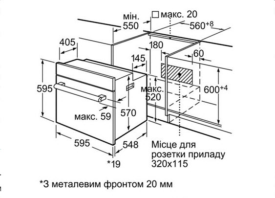

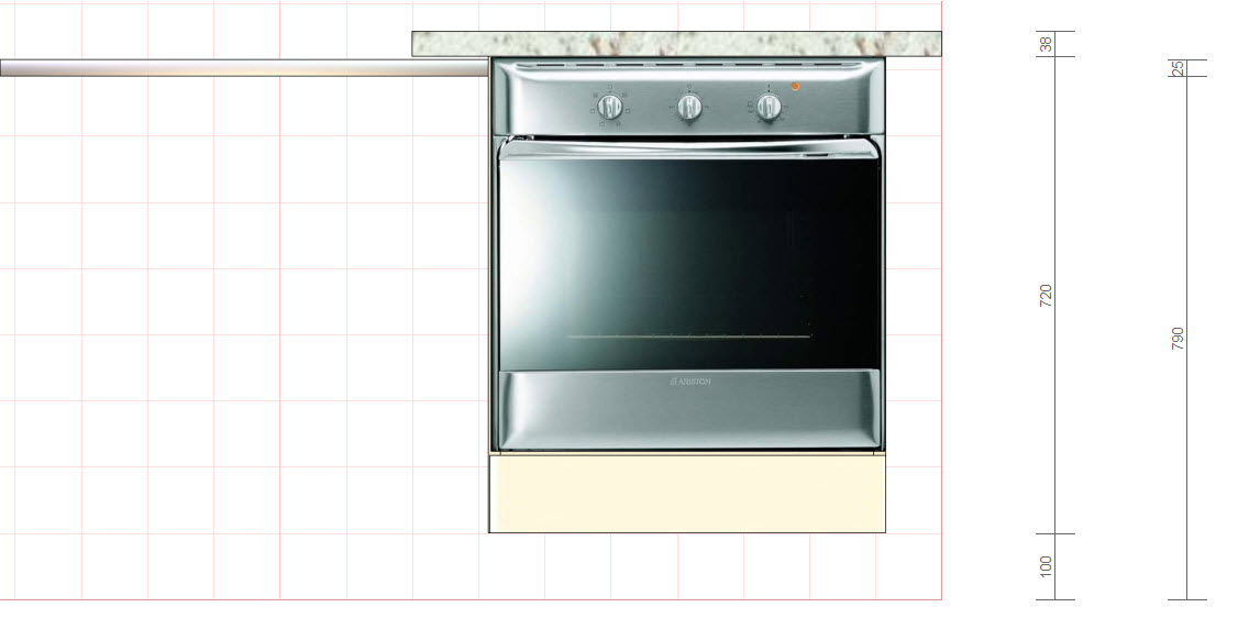

romko Опубліковано: 24 березня 2015 Поділитись Опубліковано: 24 березня 2015 Доброго дня, Опустив газову трубу на кухні вздовж стіни на висоту 70см. Підлога ще не поставлена і вона забере ще 2 см. Тобто реально вийде 68 см. Проблема в тому що не врахував нюансу з духовкою. При висоті 68 см духовка не встане зі стандартною стільницею 60 см,наскільки дивився більшість духовок має 55 см в глибину. Можливо хто зустрічався з такою проблемою. Наскільки я розумію найкращим рішенням мабуть буде перенести трубу вище на висоту 80 см ? (82 враховуючи що ще немає підлоги). Наскільки бачив більшість духовок мають трішки менші розміри в верхній частині. Чи буде така висота достатня для того щоб можна було поставити духовку? Посилання на коментар Поділитися на інших сайтах More sharing options...
Borisg Опубліковано: 25 березня 2015 Поділитись Опубліковано: 25 березня 2015 Присмотритесь к духовкам "Бош" , хотя лучше перенести если есть возможность. Посилання на коментар Поділитися на інших сайтах More sharing options...
romko Опубліковано: 30 березня 2015 Автор Поділитись Опубліковано: 30 березня 2015 Якщо переносити то на яку висоту від підлоги ? 81 ? стільниця планується стандартної висоти - 85 см. Тобто шафки 82. Посилання на коментар Поділитися на інших сайтах More sharing options...
Sumchanka Опубліковано: 2 квітня 2015 Поділитись Опубліковано: 2 квітня 2015 Якщо переносити то на яку висоту від підлоги ? 81 ? стільниця планується стандартної висоти - 85 см. Тобто шафки 82. а столешница 28 мм или 38 мм? Посилання на коментар Поділитися на інших сайтах More sharing options...
Borisg Опубліковано: 2 квітня 2015 Поділитись Опубліковано: 2 квітня 2015 Забыл ответить Примерно так, в зависимости от духовки конечно. 2 Посилання на коментар Поділитися на інших сайтах More sharing options...
