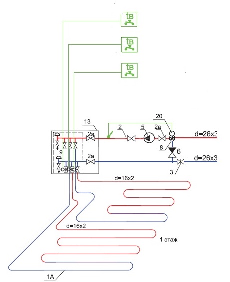

Sharkan Опубліковано: 25 березня 2015 Автор Поділитись Опубліковано: 25 березня 2015 Знайшов ще схему з темостатами кімнатними, от тільки не зрозуміло: якщо термостати всі контури закриють - що тоді ? Насос то качає на подачу...а обратка перекрита Посилання на коментар Поділитися на інших сайтах More sharing options...
Interso Опубліковано: 25 березня 2015 Поділитись Опубліковано: 25 березня 2015 Знайшов ще схему з темостатами кімнатними, от тільки не зрозуміло: якщо термостати всі контури закриють - що тоді ? Насос то качає на подачу...а обратка перекрита Когда все термостаты отключают нагрев то тогда отключается и насос,также в таких схемах где есть полное управление контурами рекомендуется ставить перепускной клапан,но если насос будет типа Alpha2 то перепускного клапана не надо. Посилання на коментар Поділитися на інших сайтах More sharing options...
Sharkan Опубліковано: 25 березня 2015 Автор Поділитись Опубліковано: 25 березня 2015 Когда все термостаты отключают нагрев то тогда отключается и насос,также в таких схемах где есть полное управление контурами рекомендуется ставить перепускной клапан,но если насос будет типа Alpha2 то перепускного клапана не надо. Перепускной клапан ставится после трехходового и насоса и соеденяет подачу и обратку, правильно ? Тоесть когда контура перекрыты то насос качает через перепускной клапан, я правильно понимаю ? А какой клапан, как подбирается или есть один стандартный тип ? Посилання на коментар Поділитися на інших сайтах More sharing options...
Interso Опубліковано: 25 березня 2015 Поділитись Опубліковано: 25 березня 2015 Перепускной клапан ставится после трехходового и насоса и соеденяет подачу и обратку, правильно ? Тоесть когда контура перекрыты то насос качает через перепускной клапан, я правильно понимаю ? Да. А какой клапан, как подбирается или есть один стандартный тип ? Смотрим сюда,потом сюда и внимательно изучаем. 1 Посилання на коментар Поділитися на інших сайтах More sharing options...

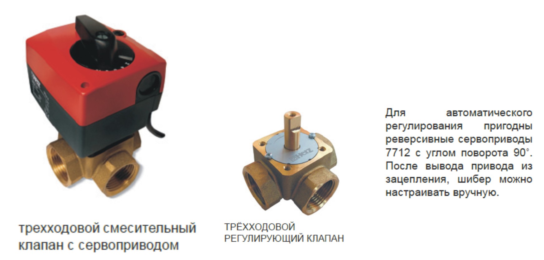

Sharkan Опубліковано: 25 березня 2015 Автор Поділитись Опубліковано: 25 березня 2015 (змінено) В принципі вже у всьому розібрались і недорогий варіант незалежного регілювання ТП успішно знайдено. Велика подяка всім учасникам дискусії. Особлива подяка Андрію (Interso) за терпіння, час та ідеї Але маючи трохи часу я вирішив розібрався зі своїм клапаном триходовим. Виявляється то таки триходовий клапан фірми Herz 2137, хоча його чомусь називають триходовим змішувальним краном. Ось тут він описаний: termo-climat.com.ua/UserFiles/Files/Herz/2137.pdf Він працює в парі з реверсивним сервоприводом Herz 1 7712 60 (220V), 1 7712 62 (24V) herz.ua/docs/HERZ_reg_klapanu_kranu.pdf Ціна останнього в районі 130 Євро. Тепер ще потрібно підібрати термостат (контроллер) для цього приводу Herz 7712. Я так розумію він може мати двоточкове та триточкове регулювання. Напевно напишу офіціалам на Герц-Україна, може якраз мають якісь варіанти контроллерів для такої штуки. Гм...можливо контроллери інших виробників підійдуть Змінено 25 березня 2015 користувачем Sharkan 1 Посилання на коментар Поділитися на інших сайтах More sharing options...
