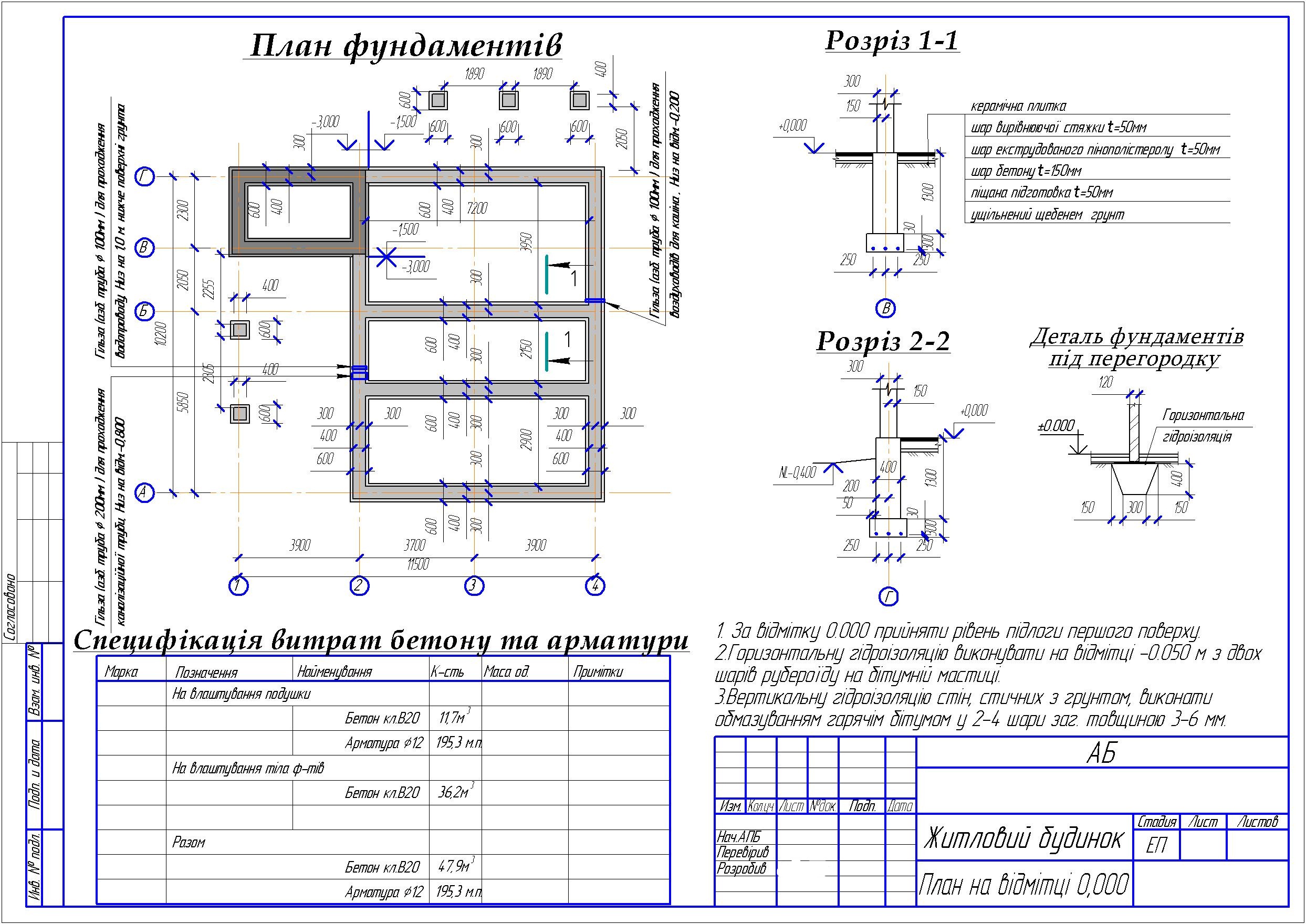

dove1980 Опубліковано: 24 березня 2015 Поділитись Опубліковано: 24 березня 2015 Нужна опытная бригада для обустройства ленточного монолитного фундамента дома (с погребом под пристройкой). Работы планирую начать в конце марта - начале апреля. Бюджет 20тыс.грн. Посилання на коментар Поділитися на інших сайтах More sharing options...

фундамент + Опубліковано: 26 березня 2015 Поділитись Опубліковано: 26 березня 2015 20000грн. - заработу вполне нормально. Но по затратам (опалубка, оборудование, рассходник) - 600 грн м3 (бетон) + земляные работы, гидроизоляция и прочее. По проекту - можно изменить конструктив и уменьшить количество бетона почи на половину. Позвольте коллега с Вами не согласиться.....Если мы будем принимать бетон даже по 300 грн м3 это уже 15000 грн,а еще земляные работы по доработке грунта,щебневая подготовка ( к стати странная армировка подушки фундаментов просто сетка ) закладка коммуникаций,обратная засыпка,гидроизоляция,черновая стяжка пола.... и того + еще 15000 грн. Посилання на коментар Поділитися на інших сайтах More sharing options...
Сергей НСТ Опубліковано: 26 березня 2015 Поділитись Опубліковано: 26 березня 2015 Бюджет 20тыс.грн. Два года назад этой суммы хватило бы за работу по половине Вашего фундамента, за сегодня вообще молчу... 2 Посилання на коментар Поділитися на інших сайтах More sharing options...
*Alexey* Опубліковано: 26 березня 2015 Поділитись Опубліковано: 26 березня 2015 ... По проекту - можно изменить конструктив и уменьшить количество бетона почи на половину. Позвольте полюбопытствовать: вы предлагаете изменить конструктив. На что вы ссылаетесь?? На геологию участка?? На состав грунта?? На уровень грунтовых вод?? Может вам заведомо известно конструкция стен и общая нагрузка?? Откуда вдруг с неба появилась возможность конкретно в 2 раза уменьшить расчетное!!! количество бетона?? Быть может конструктор вам рассказал о чрезмерно завышенном запасе прочности?? Ответьте пожалуйста, не сочтите за труд... 4 Посилання на коментар Поділитися на інших сайтах More sharing options...
Сергей НСТ Опубліковано: 26 березня 2015 Поділитись Опубліковано: 26 березня 2015 Ответьте пожалуйста, не сочтите за труд... В штампе чертежа не указаны ответственные за разработку, может заказчик сам это нарисовал и сам подпишет изменения :D Че пристаете, дайте человеку тендер выиграть ;) 2 Посилання на коментар Поділитися на інших сайтах More sharing options...
lastandr Опубліковано: 26 березня 2015 Поділитись Опубліковано: 26 березня 2015 Да..."чертежник" еще тот...на почти 48 кубов бетона меньше 200кг арматуры... может ноу-хао какое? 2 Посилання на коментар Поділитися на інших сайтах More sharing options...
Сергей НСТ Опубліковано: 26 березня 2015 Поділитись Опубліковано: 26 березня 2015 Да..."чертежник" еще тот...на почти 48 кубов бетона меньше 200кг арматуры... может ноу-хао какое? Это новая арматурная нанотехнология 5500 Н/мм2 Только тс-с-с-с, никому не говорите :D Посилання на коментар Поділитися на інших сайтах More sharing options...

Строим Опубліковано: 28 березня 2015 Поділитись Опубліковано: 28 березня 2015 Ответьте пожалуйста, не сочтите за труд... Для изменения конструктива нужен полный проект (мне его выслали на почту). Геология меня не интересует, так как меняются стены фундамента, а не лента (которая и служит расчетной несущей конструкцией). По самому проекту, конечно, есть масса вопросов, но это все исправимо. Итак, пересчитываем (проверяем - на всякий случай) проект (говорим только о той части проекта, которую заказчик выставил в данном сообщении) лента, стены фундамента и подвала, ростверки колон. По проекту бетон В20 - 47,9 м3. По факту (просто пользуясь калькулятором) В20 - 55,34 м3. Итак, меняем конструктив – 36,62 м3 (я не писал «конкретно в 2 раза», я написал «почти наполовину»). Каким образом был изменен конструктив? Просто меняем марку бетона В20 на В25, при этом стены подвала 400 на 200 мм, стены фундамента 400 на 250 мм, сечение колон 400 на 300 мм. Черновой пол заливаем не между стенками фундамента, а на стенки фундамента, таким образом, связывая их монолитной плитой. Расчеты по нагрузкам (армирование) выставлять не буду, при желании любой инженер строитель может их просчитать. Добавлено через 9 минут Мужики! А чё вы удивляетесь!? Вы шо, не видали как такие фендаменты исполняют реальные пацаны!? Траншея трактором - максимум 2 часа... лопатами подровняли и слегка уширение сделали ... арматурку на камушках выставили.... утром - бетон... пока твердеет ... сбили щиты максимум за 2 дня выставили... приняли бетон... и через сутки сняли опалубку и за пару часов трактор закидал обратную засыпку (с заездом внутрь через ленту:D) 5 дней - всё готово! Это камень в мой огород? Просмотрите внимательно фото моих работ master-sergei.io.ua Времени заниматься сайтом не хватает, но по мере возможности добавляю информацию. Неужели Вы нашли там фотографии соответствующие Вашим словам (или может, знаете, где я выполнял работы таким образом). Подтвердите свои слова фактами. Посилання на коментар Поділитися на інших сайтах More sharing options...
tansss Опубліковано: 28 березня 2015 Поділитись Опубліковано: 28 березня 2015 Итак, меняем конструктив – 36,62 м3 (я не писал «конкретно в 2 раза», я написал «почти наполовину»). Каким образом был изменен конструктив? Просто меняем марку бетона В20 на В25, при этом стены подвала 400 на 200 мм, стены фундамента 400 на 250 мм, сечение колон 400 на 300 мм. Черновой пол заливаем не между стенками фундамента, а на стенки фундамента, таким образом, связывая их монолитной плитой. Расчеты по нагрузкам (армирование) выставлять не буду, при желании любой инженер строитель может их просчитать. То есть вы вес чернового пола вместе с перегородками и полезной нагрузкой от 30 до 40 тонн перенесли с грунта на ленту и по расчётам подушку менять не надо? Добавлено через 2 минуты Это камень в мой огород? Да нет конечно!!!!! 2 Посилання на коментар Поділитися на інших сайтах More sharing options...
*Alexey* Опубліковано: 28 березня 2015 Поділитись Опубліковано: 28 березня 2015 Для изменения конструктива нужен полный проект (мне его выслали на почту). Геология меня не интересует, так как меняются стены фундамента, а не лента (которая и служит расчетной несущей конструкцией).... Позволю себе не согласиться с Вами. УГВ не важен?? А на кой тогда вообще из бетона лить стену фундамента, коль расчетной несущей конструкцией служит лента?? ПС: не поймите неправильно, но Вы мне напомнили одну мою знакомую: на стены ремонта 70х годов она решила "просто поклеить обои"... И понеслось. Так и у Вас: просто поменять марку бетона и толщину... ППС: хороших выходных 1 Посилання на коментар Поділитися на інших сайтах More sharing options...

OlegArh Опубліковано: 28 березня 2015 Поділитись Опубліковано: 28 березня 2015 Ну и я кину свой "камень" - тот, кто проектировал, не курит тему. Смотрим конструкцию пола (разрез 1-1) - это пародия на "пол по грунту". Шо там делает "шар бетону t=150 мм"? Без армирования...Навiщо? От вам сразу минус 10 кубов бетона. И шо даст 50 мм. экструзии в полу? Требуется минимум 150 (ПСБ), при утепленной отмостке. А так - "до ж@пы дверця" 5 Посилання на коментар Поділитися на інших сайтах More sharing options...
фундамент + Опубліковано: 29 березня 2015 Поділитись Опубліковано: 29 березня 2015 Черновой пол заливаем не между стенками фундамента, а на стенки фундамента, таким образом, связывая их монолитной плитой. Простите! А ничего,что основная нагрузка распределяется на несущие,наружные стены. И Вы как опытный строитель должны знать,что очень не рекомендуется ложить такую плиту на ленту фундаментов..... А если и ложить, то это плита двойной армировки с шагом минимум 300мм и толщиной 300 мм. Тем более не зная геологию. Посилання на коментар Поділитися на інших сайтах More sharing options...
lastandr Опубліковано: 29 березня 2015 Поділитись Опубліковано: 29 березня 2015 что очень не рекомендуется ложить такую плиту на ленту фундаментов.....А можно конкретно,кем это не рекомендуется и почему,если такая плита опирается также и на уплотненное основание под ней...и чё такое слабенькое "бронирование" двойной сеткой...давайте уж тройной для пущей уверенности или для веса...;) 1 Посилання на коментар Поділитися на інших сайтах More sharing options...
фундамент + Опубліковано: 29 березня 2015 Поділитись Опубліковано: 29 березня 2015 А можно конкретно,кем это не рекомендуется Доктором технических наук,конструктором Кородуб Ниной Николаевной......Может для Вас будет новинкой, что на некоторых грунтах (к примеру супесь лесова) На ЖБ монолитном фундаменте кроме подушки еще и армопояс предусмотрен...Только не подумайте,что я новичок на сайте среди матерых строителей умничаю. Добавлено через 4 минуты уплотненное основание под ней. И простите...Чем это Вы так основание уплотняете,что оно у Вас не садится.... Посилання на коментар Поділитися на інших сайтах More sharing options...
