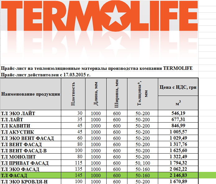

Алекс Епик Опубліковано: 23 березня 2015 Поділитись Опубліковано: 23 березня 2015 В связи с растущими ценами возникают в голове разные ИДЕИ! Вот у меня дом с газо-бетона (утеплять пенопластом не рекомендуют). Цена на утеплитель 50 состоянием на 23.03.2015 мин вата - 160 грн. пенопласт - 35 грн. Как я понял для газо бетона советуют использовать минеральную вату так как стена будет отдавать излишек влаги из помещения (стена будет "ДЫШАТЬ") Так вот у меня идея объединить эти два материала ! Например 70 % пенопласт а 30 % мин.вата. (вкраплениями) ! По моей логике мин вата будет выполнять роль флюгарки(через нее будет выходить излишек влаги!) подскажите насколько ета идея имеет шанс на воплощение ........ Посилання на коментар Поділитися на інших сайтах More sharing options...

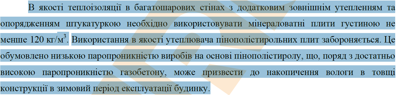

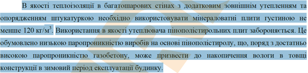

Алекс Епик Опубліковано: 24 березня 2015 Автор Поділитись Опубліковано: 24 березня 2015 Так ответьте почему все производители газо-бетона ЗАПРЕЩАЮТ УТЕПЛЯТЬ ПЕНОПЛАСТОМ ? Добавлено через 3 минуты Согласен не поможет ! Да я и написал что дело не в точке росы ! Посилання на коментар Поділитися на інших сайтах More sharing options...
Hordi Опубліковано: 24 березня 2015 Поділитись Опубліковано: 24 березня 2015 ... Не всегда вентиляция будет справляться соответственно стена со временем напитает влаги! У Вас ведь не сушильная камера в доме! Не преувеличивайте. Пенопласт в 2 раза менее паропроницаем, чем газобетон, т.е. уже при двукратном превышении толщины стены над толщиной утеплителя - все в порядке. А в реале имеем 4х и более кратное превышение. Добавлено через 1 минуту Так ответьте почему все производители газо-бетона ЗАПРЕЩАЮТ УТЕПЛЯТЬ ПЕНОПЛАСТОМ ? Вы слишком высокого мнения о производителях. Да и миф о супер-дышащих стенах из газобетона им на руку. Посилання на коментар Поділитися на інших сайтах More sharing options...

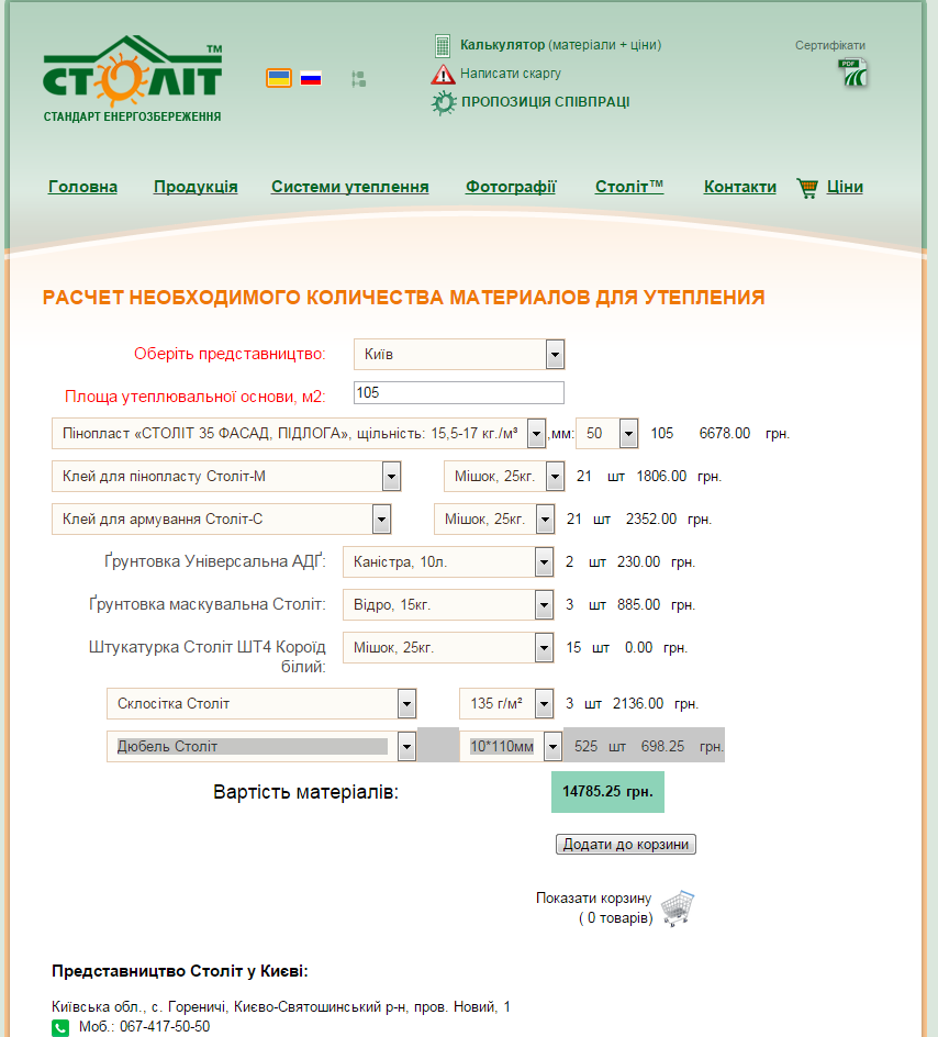

Viorel Опубліковано: 26 березня 2015 Поділитись Опубліковано: 26 березня 2015 А то в новой линии 159грн термолайф и 119грн Приват фасад (что-то такое). В Нов.линии Приват-фасад 119,90 грн за пачку. Например, эта пачка минплиты толщиной 50 мм имеет площадь 2,4 метра. То есть, 120\2,4=50 грн за м.кв. А топикстартер приводил цыфру минплиты толщиной 50 мм в 160 грн за метр квадратный. А вот по поводу стоимости пенопласта, то топикстартер ее занизил. Стеновой ПСБ-С-25 (настоящий) стоит даже дороже - 58,5 грн\м.кв stolit.com.ua/ Посилання на коментар Поділитися на інших сайтах More sharing options...

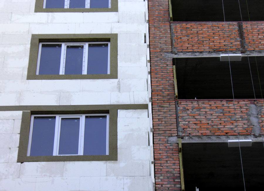

Алекс Епик Опубліковано: 26 березня 2015 Автор Поділитись Опубліковано: 26 березня 2015 Всякие идиоты в округе начали жечь траву. У одного соседа сгорел летний душ и туалет. У другого часть забора и тоже туалет. Огонь подошел к деревянному дому третьего, но добрые люди тушили как могли. Никакого пенопласта я на стены лепить не буду!!! А если так: сделать противопожарный пояс из минеральной ваты так как делают на высотках вокруг окон ! ? Посилання на коментар Поділитися на інших сайтах More sharing options...
Viorel Опубліковано: 26 березня 2015 Поділитись Опубліковано: 26 березня 2015 А если так: сделать противопожарный пояс из минеральной ваты так как делают на высотках вокруг окон ! ? Если решитесь на пенопласт, то обязательно. Еще надо и дверьные проемы поясом из минматов обложить. З.Ы. На данный момент не вижу смысла в ппс. Его цена сопоставима с ценой минваты. Посилання на коментар Поділитися на інших сайтах More sharing options...
Алекс Епик Опубліковано: 26 березня 2015 Автор Поділитись Опубліковано: 26 березня 2015 В Нов.линии Приват-фасад 119,90 грн за пачку. Например, эта пачка минплиты толщиной 50 мм имеет площадь 2,4 метра. То есть, 120\2,4=50 грн за м.кв. А топикстартер приводил цыфру минплиты толщиной 50 мм 160 грн за метр квадратный. А вот по поводу стоимости пенопласта, то топикстартер ее занизил. Стеновой ПСБ-С-25 (настоящий) стоит даже дороже - 58,5 грн\м.кв stolit.com.ua/ Не согласен Минеральная ВАТА ТЛ ФАСАД 145 толщиной 50 стоит 2 146,83 м. куб. Если брать 50 ку то ето 107 грн. м. кв. А пенопласт Стеновой ПСБ-С-25 (настоящий) 50 ка стоит 58,5 грн. м. кв. Ну так есть разница ? Брал два идентичных материала для мокрого фасада ! Посилання на коментар Поділитися на інших сайтах More sharing options...

PROFITEC Опубліковано: 26 березня 2015 Поділитись Опубліковано: 26 березня 2015 В связи с растущими ценами возникают в голове разные ИДЕИ! Вот у меня дом с газо-бетона (утеплять пенопластом не рекомендуют). Цена на утеплитель 50 состоянием на 23.03.2015 мин вата - 160 грн. пенопласт - 35 грн. Как я понял для газо бетона советуют использовать минеральную вату так как стена будет отдавать излишек влаги из помещения (стена будет "ДЫШАТЬ") Стоимость ГОСТированного пенопласта 25 плотности (вес м3 15-17кг.), который рекомендуется для утепления фасадов, по стоимости такой же, как базальтовая вата, этот феномен возник только в этом году, из-за увеличения стоимости сырья для изготовления пенопласта + курс. Базальтовая фасадная вата всегда была дороже пенопласта в три раза. Так вот у меня идея объединить эти два материала ! Например 70 % пенопласт а 30 % мин.вата. (вкраплениями) Если отталкиваться от Вашего желания скомбинировать вату и пенопласт, то нужно идти путём утепления пенопластом основного фасада с противопожарными рассечками из базальтовой ваты. По моей логике мин вата будет выполнять роль флюгарки(через нее будет выходить излишек влаги!) подскажите насколько ета идея имеет шанс на воплощение ........ Мин.вата на фасаде будет выполнять только роль противопожарных поэтажных рассечек и на дверных, оконных проёмах. 1 Посилання на коментар Поділитися на інших сайтах More sharing options...
