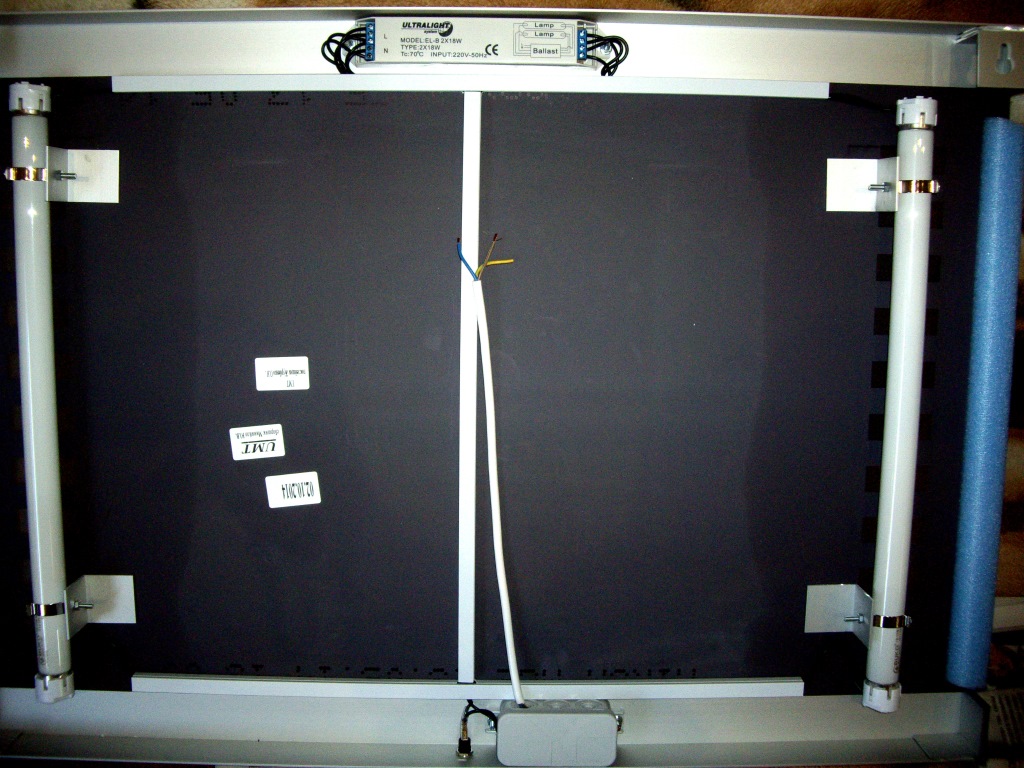

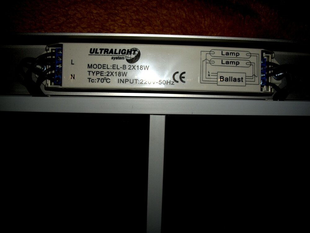

UDO Опубліковано: 23 березня 2015 Поділитись Опубліковано: 23 березня 2015 Друзья не хотелось бы задавать такой на первый взгляд такой "глупый" вопрос, но купив второе зеркало для ванной 2 этажа (первое зеркало с подсветкой уже 2 года висит в туалете на 1 этаже), я обнаружил 3 провода - 3й понятно, что жёлтый и более того производитель Огромными буквами написал про необходимость заземления данного зеркала и про снятие типа своей ответственности - зеркало имеет кнопку включения на алюминевом корпусе внизу! Всё да ничего, но проблема в том, что у меня в ванной для этого имеется только 2 провода и не скрытно подвести никак нельзя (плитка)! Указанное 1 зеркало с подсветкой подсоединялось в своё время 2 проводами и за 2 года никаких проблем! что делать с новокупленным зеркалом для ванны?! Слышал, что данную проблему решают современный автоматы с УЗО! Заранее благодарю за критику и советы! Посилання на коментар Поділитися на інших сайтах More sharing options...

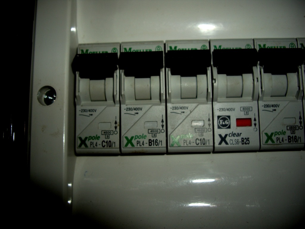

UDO Опубліковано: 23 березня 2015 Автор Поділитись Опубліковано: 23 березня 2015 Да, чуть не забыл, за работу зеркала отвечает второй слева автомат (см. фото)! Спасибо Посилання на коментар Поділитися на інших сайтах More sharing options...

Energon Опубліковано: 23 березня 2015 Поділитись Опубліковано: 23 березня 2015 Автомат на 10А поменяйте, УЗО не решает проблем отсутствия заземления, это дополнительная мера защиты людей от поражения током, и защита имущества от возгорания от некачественной или поврежденной проводки. Есть место можно поставить, но судя по всему, там места в щите нет, да и бардак у вас там в щите, такое впечатление что ставилось что попало... Посилання на коментар Поділитися на інших сайтах More sharing options...
UDO Опубліковано: 24 березня 2015 Автор Поділитись Опубліковано: 24 березня 2015 Спасибо за ответ, в принципе с Вами согласен, кроме таких моментов: 1. Зачем мне менять Дифавтомат В16 на 10А (УЗО)?! Неужели Вы не знаете как электрик, что В16 дифавтомат как комбинированное устройство сочетает в себе функции УЗО (защита от утечек тока) + автомата (защита от КЗ и перегрева)?! 2. Спасибо за критику касательно бардака в моём ящике - я до последнего был уверен (5 лет живу в доме полёт шикарный), что мои чётко расставленные по нагрузке и комнатам дифавтоматы Мёллер были почти мерседесом в электроснабжении! Ну и самое главное, - тема заземления зеркала не закрыта! Посилання на коментар Поділитися на інших сайтах More sharing options...

Energon Опубліковано: 24 березня 2015 Поділитись Опубліковано: 24 березня 2015 Зачем мне менять Дифавтомат В16 на 10А (УЗО)? а где там есть в вашем щитке диф на 16А? Если вы забыли его сфоткать, то я не экстрасенс читать мысли не умею, вы уже извините. И он не защищает провода вашего зеркала которые 1.5мм а может и меньше. Добавлено через 5 минут у меня в ванной для этого имеется только 2 провода скрытно подвести никак нельзя (плитка) ну, меняем ваш диф автомат который привидение, на УЗО + автоматы - 10А ставим на зеркало, 16А оставляем на розеточные групы которые кабелем 2.5мм2. Примерно так. Добавлено через 6 минут второй слева автомат и тут дебри вообще, это он у Вас стоит после Дифа или как? Добавлено через 15 минут Спасибо за критику касательно бардака в моём ящике простите за слова, но просто когда вижу автомат на 16А на провода 1.5мм2 не могу спать нормально. даже слово ризетка когда пишут мастера со стажем, не вызывает такого отвращения Посилання на коментар Поділитися на інших сайтах More sharing options...
vitalik12007 Опубліковано: 24 березня 2015 Поділитись Опубліковано: 24 березня 2015 Мабуть переплутали диф вимикач з цим 220.kh.ua/pl6_b16_1p Мені правда цікаво як без подачі іншого провідника він визначить наявність струму на землю? Добавлено через 5 минут Знайшов фото дифавтомата. Знайдіть відмінності ;) без земли и током не шарахнет,а земля в ванной это полотенчик,смесители,ванна,пол,стены Посилання на коментар Поділитися на інших сайтах More sharing options...
