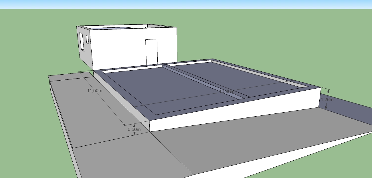

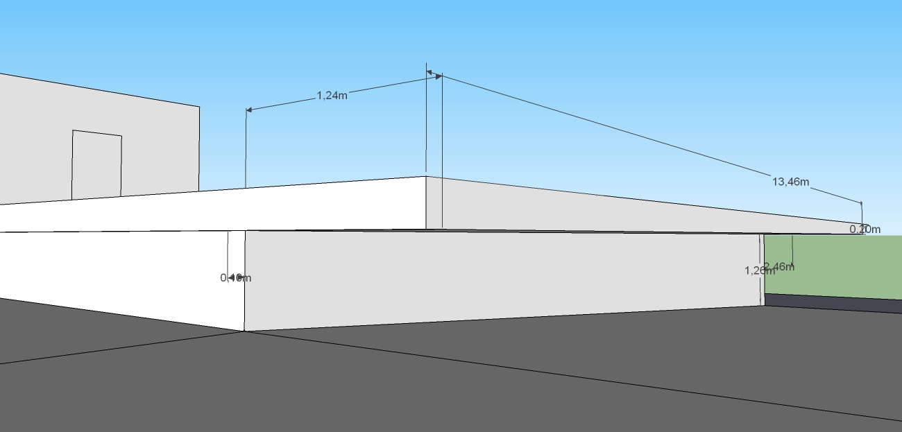

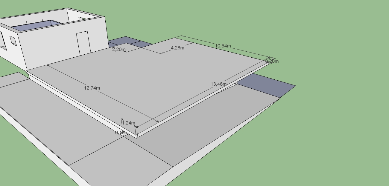

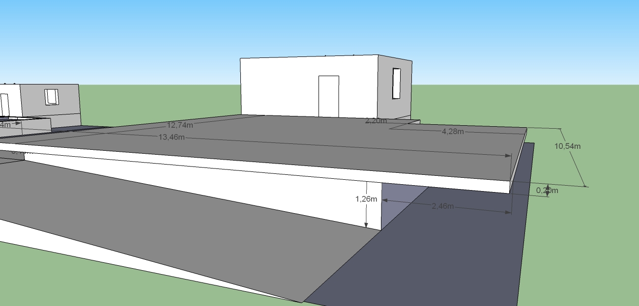

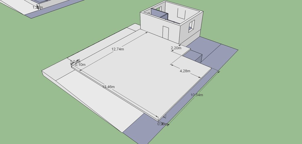

golovnenko Опубліковано: 22 березня 2015 Поділитись Опубліковано: 22 березня 2015 Всем привет. Прошу помочь в следующем вопросе: Имеем фундамент 10,9м на 11,5 м толщиной 50 см, углубленный в землю на 1,2 метра, с верху по этому фундаменту необходимо залить бетонную плиту, которая с двух сторон будет выступать за фундамент на 1,2 м и 2,5 метра, будет висеть в воздухе. На плите будет построен каркасный дом 1 этаж, стены дома будут стоять над существующим фундаментом и выходить на 1,2 метра за него (крыша будет опираться на эти стены), вылет 2,5 метра будет использоваться как балкон. Прошу помочь в вопросе армирования и толщины фундамента, то есть какую арматуру взять, как уложить и какой слой бетона необходимо заливать? Буду очень благодарен за дельные советы. Ниже прикреплены картинки с плитой Посилання на коментар Поділитися на інших сайтах More sharing options...
Dandik Опубліковано: 22 березня 2015 Поділитись Опубліковано: 22 березня 2015 Всем привет. Прошу помочь в следующем вопросе: Имеем фундамент 10,9м на 11,5 м толщиной 50 см, углубленный в землю на 1,2 метра, с верху по этому фундаменту необходимо залить бетонную плиту, которая с двух сторон будет выступать за фундамент на 1,2 м и 2,5 метра, будет висеть в воздухе. На плите будет построен каркасный дом 1 этаж, стены дома будут стоять над существующим фундаментом и выходить на 1,2 метра за него (крыша будет опираться на эти стены), вылет 2,5 метра будет использоваться как балкон. Прошу помочь в вопросе армирования и толщины фундамента, то есть какую арматуру взять, как уложить и какой слой бетона необходимо заливать? Буду очень благодарен за дельные советы. Ниже прикреплены картинки с плитой [ATTACH]423186[/ATTACH][ATTACH]423187[/ATTACH][ATTACH]423188[/ATTACH][ATTACH]423189[/ATTACH] [ATTACH]423190[/ATTACH] 20см плиты достаточно, можно и меньше, но будет расход арматуры больше. По арматуре не подскажу, так как надо делать расчет и сбор нагрузок. Но d=12мм арм. 200х200мм возможно и хватит. 2 Посилання на коментар Поділитися на інших сайтах More sharing options...
