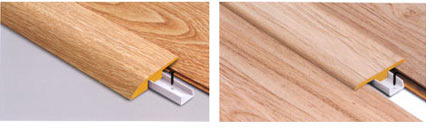

13 м без шва нельзя, максимум 10. Ставьте в проемах переходные планки, а ламинат ложите вдоль от кона, и будет Вам счастье. Переходная планка полностью прячется под дверную панель и при закрытой двери её не видно. А укладывать такие пролеты можно, но только в 4-5 человек вместе :)

Есть пороги под цвет ламината - практически и не падают в глаза.

Остальное - дело вкуса. Переходная планка в цвет ламината почти незаметна и при открытых дверях.
