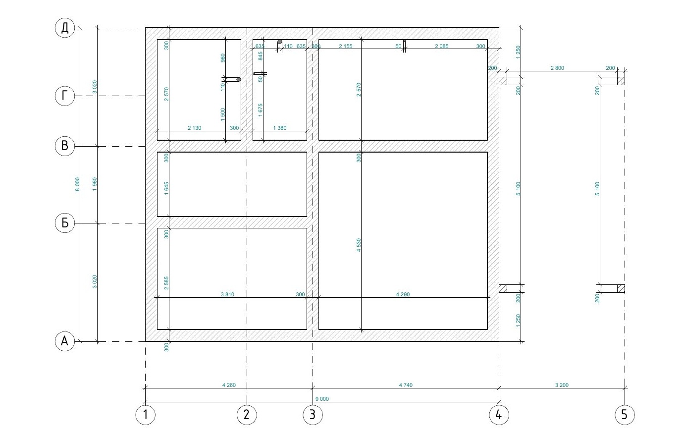

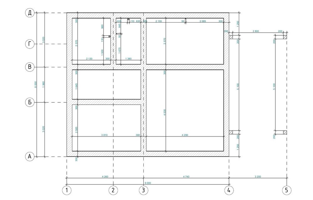

admn Опубліковано: 10 квітня 2015 Автор Поділитись Опубліковано: 10 квітня 2015 Вот проект фундамента. Цоколь будет располагаться с правой стороны, там где условно две комнаты 10 и 20 м2. Вход будет в малую комнату и если надо, потом будет еще одна комната на 20 м2 Посилання на коментар Поділитися на інших сайтах More sharing options...

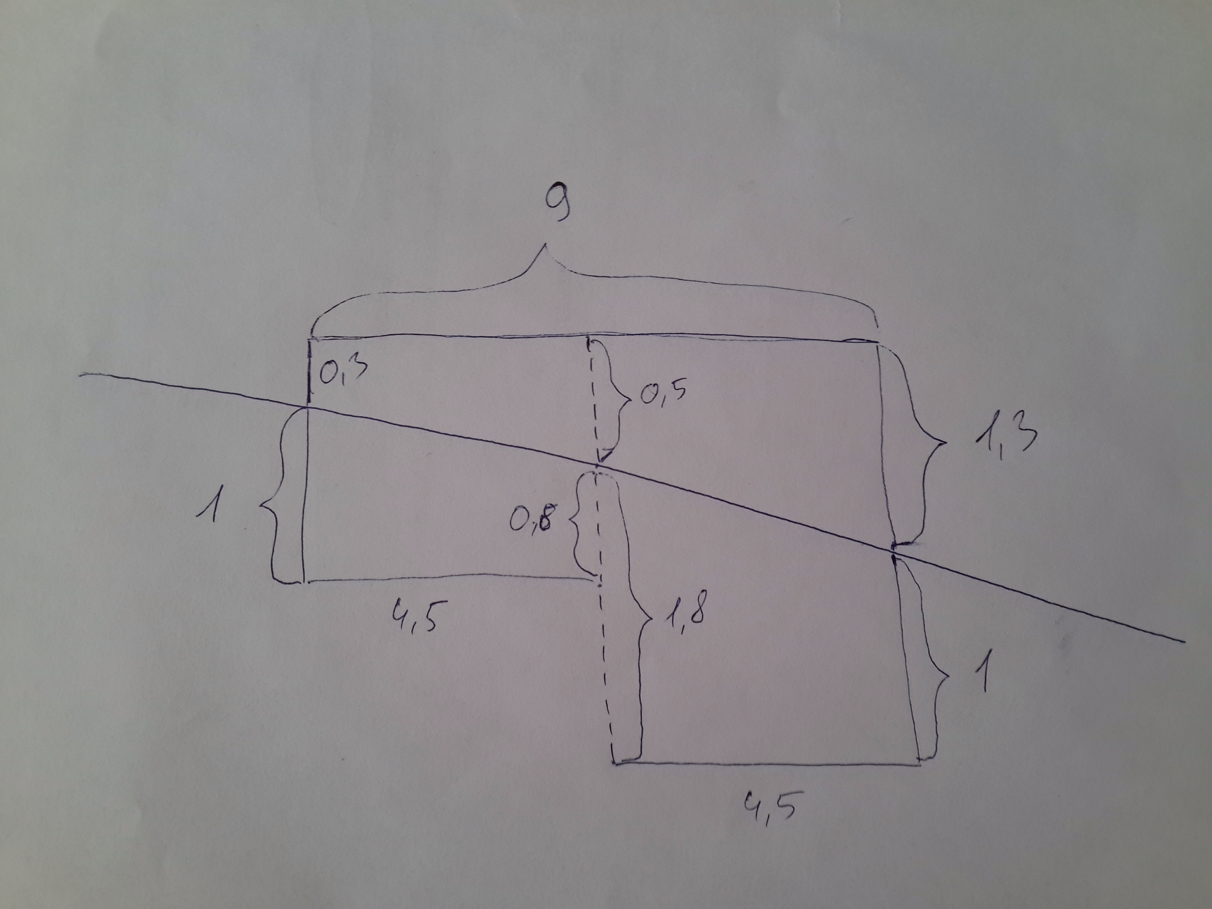

admn Опубліковано: 10 квітня 2015 Автор Поділитись Опубліковано: 10 квітня 2015 А вот от руки нарисовал как будет выглядеть фундамент в разрезе. Надеюсь будет понятно. Посилання на коментар Поділитися на інших сайтах More sharing options...
Татьяна5 Опубліковано: 10 квітня 2015 Поділитись Опубліковано: 10 квітня 2015 А вот от руки нарисовал как будет выглядеть фундамент в разрезе. Надеюсь будет понятно. Вообще-то так не делают, тем более на уклоне. Подошва ленты должна быть в одном горизонте. Вам светит полноценный цокольный этаж. Посилання на коментар Поділитися на інших сайтах More sharing options...
semengv Опубліковано: 11 квітня 2015 Поділитись Опубліковано: 11 квітня 2015 Вообще-то так не делают, тем более на уклоне. Подошва ленты должна быть в одном горизонте. А какже ступенчатый фундамент? Он как раз так и идет уступами - ступеньками. Сложнее в исполнении и редко применяется, но как раз на уклонах. А также там, где подвал или цоколь под частью дома. Посилання на коментар Поділитися на інших сайтах More sharing options...
Татьяна5 Опубліковано: 11 квітня 2015 Поділитись Опубліковано: 11 квітня 2015 А какже ступенчатый фундамент? Он как раз так и идет уступами - ступеньками. Сложнее в исполнении и редко применяется, но как раз на уклонах. А также там, где подвал или цоколь под частью дома. Такой фундамент даже не обсуждают, он технически сложный и не будет дешевле, накосячить на нем просто, стандартный цокольный будет логичнее. ИМХО 1 Посилання на коментар Поділитися на інших сайтах More sharing options...
semengv Опубліковано: 11 квітня 2015 Поділитись Опубліковано: 11 квітня 2015 Такой фундамент даже не обсуждают, он технически сложный и не будет дешевле, накосячить на нем просто, стандартный цокольный будет логичнее. Согласно, что сложный. Но и при полном цоколе - земельных работ очень много и грунт вывозить надо, а солярка подорожала - считать нужно конечно. Посилання на коментар Поділитися на інших сайтах More sharing options...
Татьяна5 Опубліковано: 11 квітня 2015 Поділитись Опубліковано: 11 квітня 2015 Согласно, что сложный. Но и при полном цоколе - земельных работ очень много и грунт вывозить надо, а солярка подорожала - считать нужно конечно. А при не полном - завозить надо грунт на обратную засыпку, по дороже будет Посилання на коментар Поділитися на інших сайтах More sharing options...
