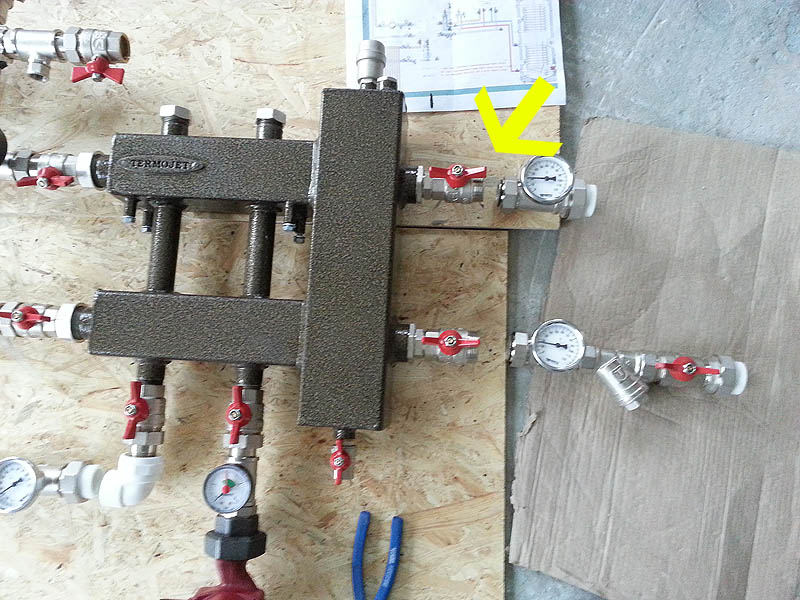

StNick Опубліковано: 20 березня 2015 Поділитись Опубліковано: 20 березня 2015 Я свою брав до подорожчання за близько 1300грн. Бувають і суттєво дорожчі. Моя система виглядає так, якщо цікаво. [ATTACH]422654[/ATTACH] Расскажите насколько хорошее качество этой гидрострелки? Из какого она материала? Насколько такой сборный узел удобнее чем покупная стрелка + самопаянный коллектор из меди? И еще по схеме у вас насос на коллекторе ТП первого этажа стоит на обратке, а на коллекторе второго этажа на подаче, чем вызвано это различие? Посилання на коментар Поділитися на інших сайтах More sharing options...

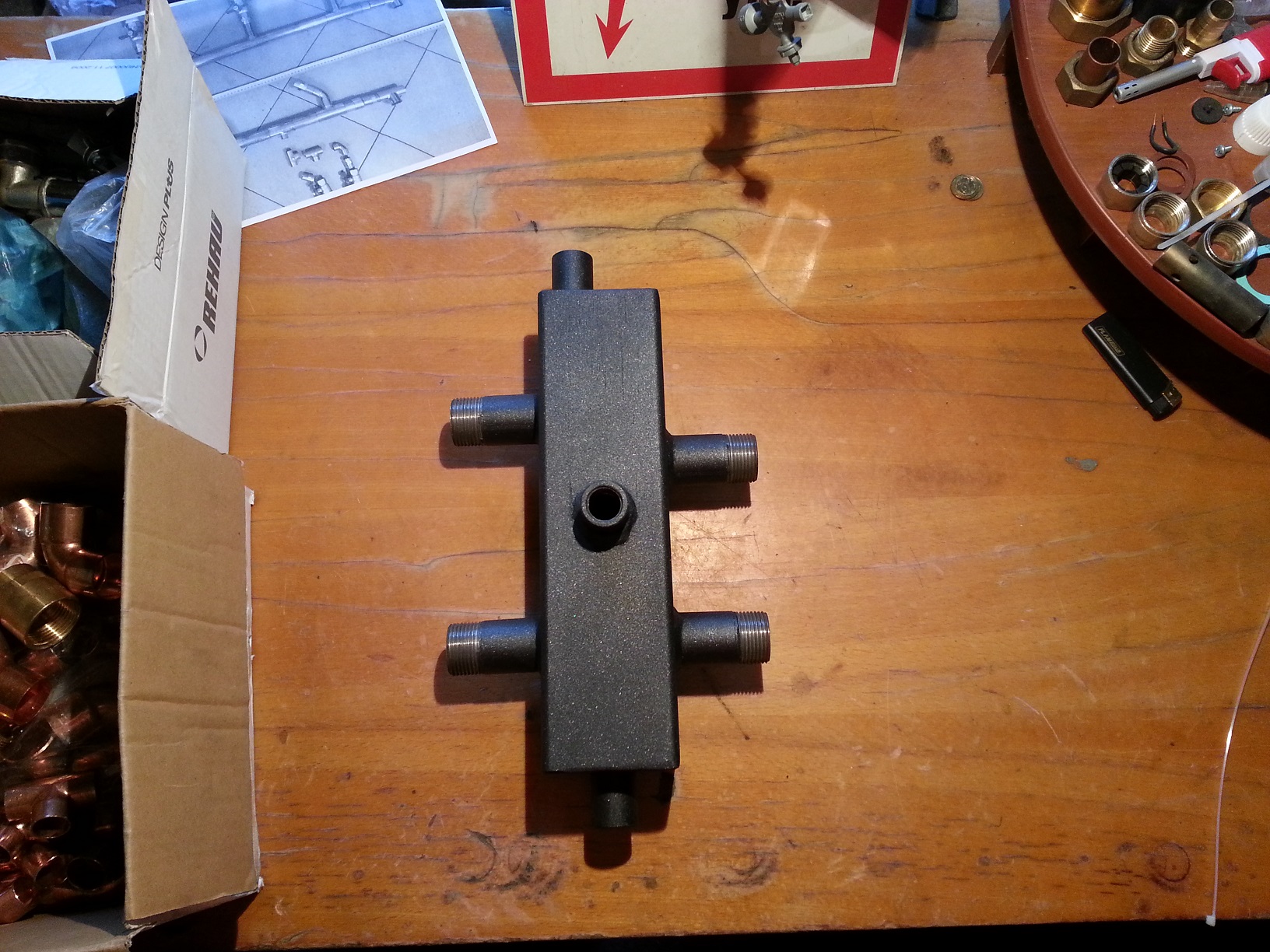

Dmode Опубліковано: 20 березня 2015 Поділитись Опубліковано: 20 березня 2015 Расскажите насколько хорошее качество этой гидрострелки? Из какого она материала? Мне не с чем сравнить. С другими стрелками опыта нет. Как по мне вполне пристойное качество. Сделана из черного металла. Насколько такой сборный узел удобнее чем покупная стрелка + самопаянный коллектор из меди? Если спаяете такой же конфигурации, то ничем не лучше. Просто быстрее, потому, что уже готовое изделие. И еще по схеме у вас насос на коллекторе ТП первого этажа стоит на обратке, а на коллекторе второго этажа на подаче, чем вызвано это различие? Так было удобнее разместить, и обслуживать. Поскольку система низкотемпературная, то особой разницы где стоит насос нет. 1 Посилання на коментар Поділитися на інших сайтах More sharing options...
Sharkan Опубліковано: 20 березня 2015 Автор Поділитись Опубліковано: 20 березня 2015 Мне не с чем сравнить. С другими стрелками опыта нет. Как по мне вполне пристойное качество. Сделана из черного металла. То наші, київські хлопці роблять чи то імпорт ? Виглядає доволі якісно. А головне відразу з колектором. Скажіть, а її теплоізолювати не потрібно ? Добавлено через 2 минуты Звертаюсь до професіоналів - допоможіть нам, не професіоналам підібрати оптимальну систему для узгодженої роботи газового і електрокотлів. Скажімо для будиноцку середньостатичного - 150-200 квадратів, нехай буде половина площі теплі підлоги ну і тепловтрати...ну нехай 60 Вт/м2. Щось мовчать наші форумні хлопці-професіонали Невже з гідрострілкою саме оптимальне рішеня ? А може п"ятниця...відпочивають... Посилання на коментар Поділитися на інших сайтах More sharing options...

Dmode Опубліковано: 20 березня 2015 Поділитись Опубліковано: 20 березня 2015 То наші, київські хлопці роблять чи то імпорт ? Виглядає доволі якісно. А головне відразу з колектором. Наші роблять termojet.com.ua Скажіть, а її теплоізолювати не потрібно ? В мене низькотепературна система, більшість часу вона ледь-тепла. Котельня через неї точно не перегрівається Добавлено через 3 минуты Сравнивайте, гидрострелки разные бывают. Лично мне нравятся из нержавейки Мне тоже больше нравятся нержавейка, но не нашел варианта гидрострелки совмещенного с коллектором, да и по цене Термоджет очень был демократичен. Посилання на коментар Поділитися на інших сайтах More sharing options...

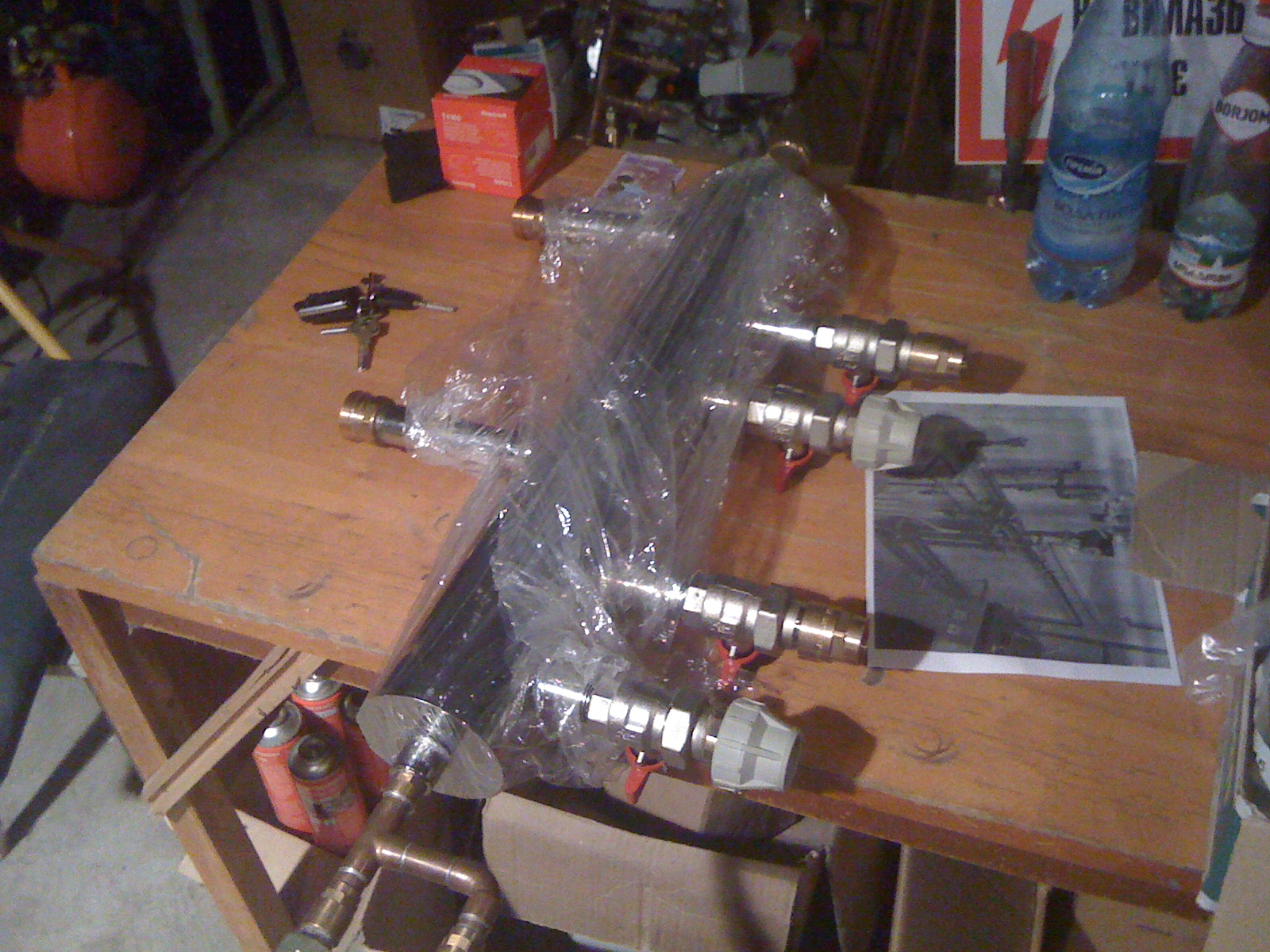

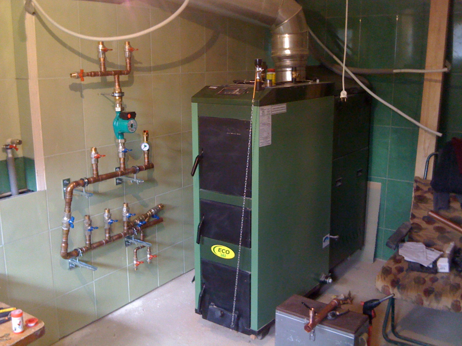

Сергей 31 Опубліковано: 20 березня 2015 Поділитись Опубліковано: 20 березня 2015 Мне тоже больше нравятся нержавейка, но не нашел варианта гидрострелки совмещенного с коллектором, да и по цене Термоджет очень был демократичен. Колектор к гидрострелке правильней и дешевле сделать самому. У все в котельную трубочки сходятся по разному, а самодельный коллектор красивенько все это развяжет. И кроме этого, так удобней поместиться в конкретные размеры помещения. На втором фото короткозамкнутый колетор. Это практически та же гидрострелка. 1 Посилання на коментар Поділитися на інших сайтах More sharing options...

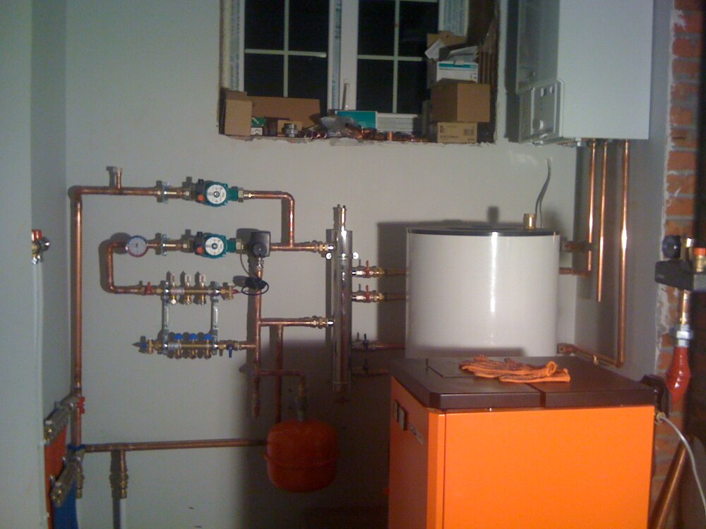

Sharkan Опубліковано: 20 березня 2015 Автор Поділитись Опубліковано: 20 березня 2015 Сравнивайте, гидрострелки разные бывают. Лично мне нравятся из нержавейки З нержавійки дуже гарно виглядає, але з нержавійки з такими ж характеристикам гідрострілка апевноо вжебудде не 150 а 350 $ коштувати Добавлено через 34 минуты На втором фото короткозамкнутый колетор. Это практически та же гидрострелка. Читаю про гідрострілки - кругом пише що ці штуки тільки для великих котелень і будинків площею від 200 квадратів. З моїми 140...може мені також достатньо буде просто короткозамкнутого коллектора ? Посилання на коментар Поділитися на інших сайтах More sharing options...
Сергей 31 Опубліковано: 20 березня 2015 Поділитись Опубліковано: 20 березня 2015 може мені також достатньо буде просто короткозамкнутого коллектора ? Все может быть. Знаете, однозначно сложно Вам рекомендовать. Нужно изучать Ваш объект, вникать в него. Схемку котельной накидать и посмотреть нет ли каких косяков. В формате форума этим редко кто занимается. На форуме просто получить ответ на конкретно поставленный вопрос. 1 Посилання на коментар Поділитися на інших сайтах More sharing options...
