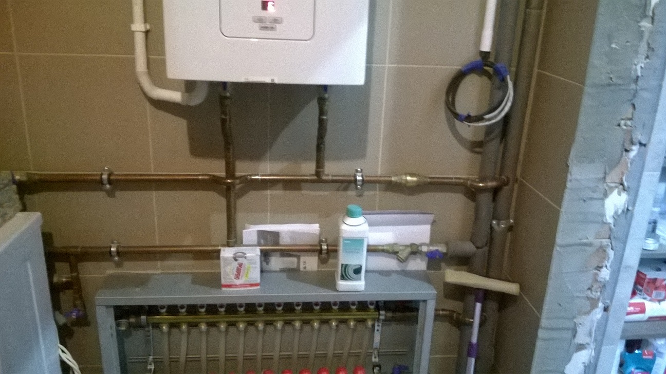

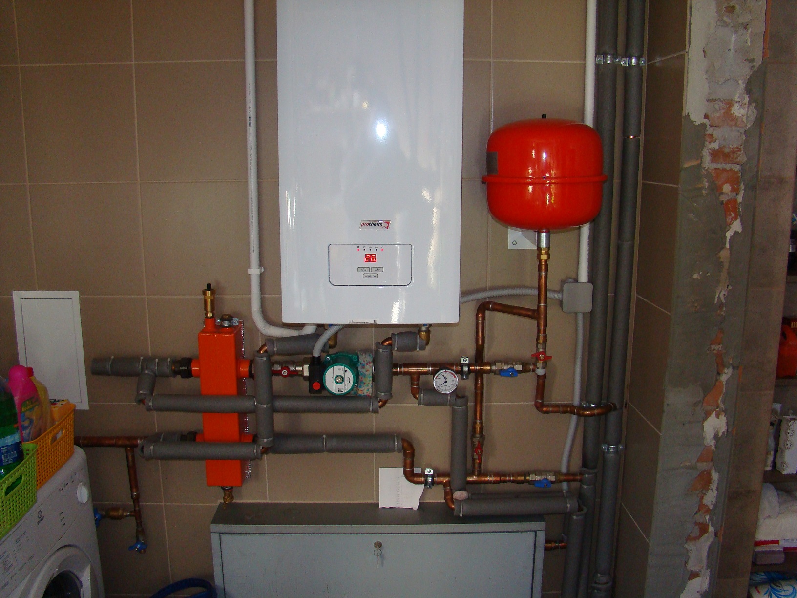

Сергей 31 Опубліковано: 20 березня 2015 Поділитись Опубліковано: 20 березня 2015 Як їх можна сумістити в роботі ? Этих данных мало. Нужно знать: чем и как котлы будут управлять? Нужно описание системы отопления и.т.д. Можно конечно просто написать: ККО конденсационник, значит гидрострелка. Ниже в качестве примера фото. Зима, жилой дом, в доме очень холодно. После переделки потеплело. Работа по переделке заняла один день, на пересчет системы и на принятие решения ушла неделя. 1 Посилання на коментар Поділитися на інших сайтах More sharing options...

Dmode Опубліковано: 20 березня 2015 Поділитись Опубліковано: 20 березня 2015 Зима, жилой дом, в доме очень холодно. После переделки потеплело. Работа по переделке заняла один день, на пересчет системы и на принятие решения ушла неделя. Правильно ли понимаю, что это как раз тот случай, когда мощности насоса котла не хватало, и поэтому был установлен более мощный насос с развязкой через гидрострелку? 1 Посилання на коментар Поділитися на інших сайтах More sharing options...
