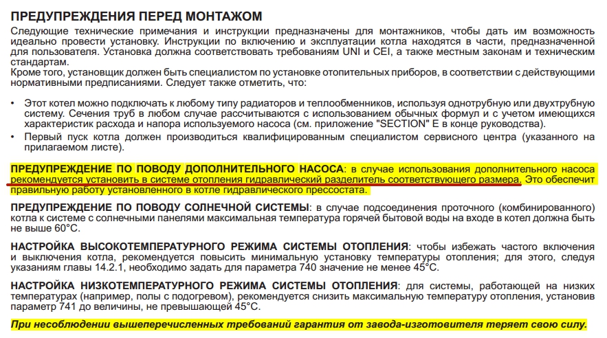

Dmode Опубліковано: 18 березня 2015 Поділитись Опубліковано: 18 березня 2015 Якщо два котли, кожен зі своїм насосом та автоматикою, то систему можна розвязати через гідрострілку. Тим більше що виробники котлів, вказують у своїх гарантійних умовах, що якщо в системі крім насоса котла буде інший насос підключений послідовно, то гарантія втрачається. З гідрострілкою кожен котел буде собі працювати незалежно, і коли вночі буде включатись електричний, газовий буде зменьшувати потужність або взагалі відключатись, в залежності від виставлених на котлах параметрах температури. 2 Посилання на коментар Поділитися на інших сайтах More sharing options...
Sharkan Опубліковано: 18 березня 2015 Автор Поділитись Опубліковано: 18 березня 2015 Якщо два котли, кожен зі своїм насосом та автоматикою, то систему можна розвязати через гідрострілку. Тим більше що виробники котлів, вказують у своїх гарантійних умовах, що якщо в системі крім насоса котла буде інший насос підключений послідовно, то гарантія втрачається. З гідрострілкою кожен котел буде собі працювати незалежно, і коли вночі буде включатись електричний, газовий буде зменьшувати потужність або взагалі відключатись, в залежності від виставлених на котлах параметрах температури. Дякую! Думаю це один з реальних варіантів виходу з положення. Я також пре це подумував, хлопці-проектанти з Вайлянта колись мені розповідали про призначення гідрострілки. Правда не знаю як це толком скласти до купи, як розрахувати величину гідрострілки і т.д. Але думаю це один з методів вирішення питання сумісного існування двох котлів. Посилання на коментар Поділитися на інших сайтах More sharing options...
