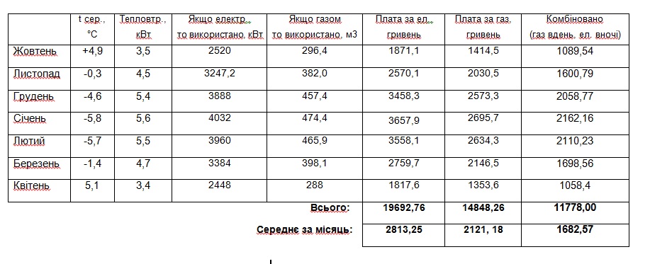

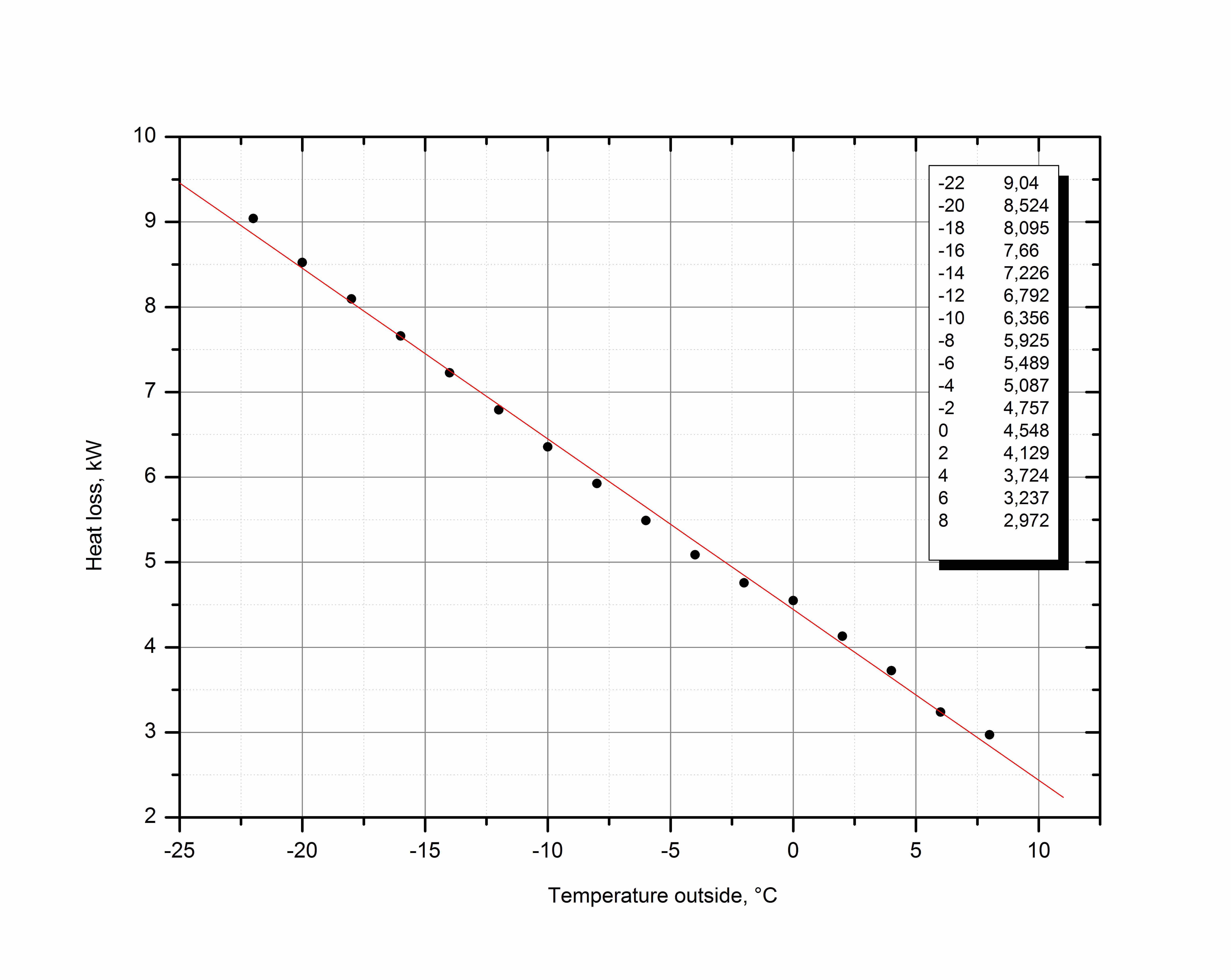

Sharkan Опубліковано: 17 березня 2015 Поділитись Опубліковано: 17 березня 2015 (змінено) В світлі останніх змін цін на енергоносії у всіх виникає питання - чим же ж вигідніше опалювати будинок ? Я спробував конкретно для свого будинку, площею 140 квадратних метрів (з них 40 квадратів теплі підлоги) і тепловтратами 9 кіловат (максимальне значення, брав найсуворіші умови) порахувати що ж вигідніше: газ, електроопалення чи комбіновано (вдень газ вночі електрика) ? Я також спробував детально розписати що і як рахував. Якщо десь є помилки - прошу вказати - з задоволенням виправлю. Кому лінь вникати в саму суть і методику розрахунків, пропоную відразу табличку для порівняння. (як її вставити в текст ???) Кому ж цікаво як рахувалось - все описано нижче. Вихідні дані: - були зроблені розрахунки (див. внизу) тепловтрат будинку для різних темпеатур; для розрахунків витрат газу (електроенергії) бралася середня температура місяця (статистика за 20 років) з офіційних джерел - ціна на газ бралась: до 200 кубів - 3,6 гривні/м3, після 200 кубів - 7,2 гривні/м3 - все рахувалось в кіловатах, при згорянні 1 м3 газу виділяється 8,5 кВт тепла (в довіднику ГОСТАх взагалі-то між 9 і 10 кВт, але якість газу у нас, самі знаєте, з іншої сторони конденсаційником можна підтягнути трохи, тому і взяв значення 8.5) - ціни на електрику брав станом на 2017 рік: до 3000 кВт*год. - 0,9 гривні, після 3000 кВт*год - 1,68 гривні - при опалюванні електрикою третину доби (8 годин, з 23.00 до 7:00) враховувався нічний коефіцієнт 0.5 Приклад розрахунку у випадку опалення газом за січень: Тепловтрати будинку склали 5,6 кВт/годину, тобто для підтримання в будинку температури 20°С нам потрібно витрачати кожну годину 5,6 кВт енергії, тобто за добу це 5,6х24= 134,4 кВт, за місяць, відповідно 134х30=4032 кВт. Як вже писалось вище, при згорянні 1 м3 газу виділяється 8,5 кВт тепла. Тобто на місяць нам потрібно 4032 кВт/8,5 кВт = 474,4 м3 газу. З цих 474,4 м3 газу, 200м3 оплачується по 3,6 гривні (200х3,6=720 гривень), решта 274,4 м3 по 7,2 гривні (274,3х7,2=1975,68 гривень). В сумі за січень місяць до оплати 2695,68 гривень. Приклад розрахунку у випадку опалення електрикою за січень: Знову ж таки, як і в випадку з газом, для підтримання в будинку температури 20°С нам потрібно витрачати кожну годину 5,6 кВт енергії, тобто за добу це 5,6х24= 134,4 кВт, за місяць, відповідно 134х30=4032 кВт. Тут потрібно взяти до уваги два моменти: 1) До 3000 кВт електроенергія коштує 0,9 грв./кВт (пільговий тариф), від 3000 кВт електроенергія коштує 1.68 грв./кВт 2) При відповідному оформленні документів в дію входить так званий нічний тариф на нічне використання електроенергії з коефіцієнтом 0,5 (половина ціни). Він діє з 23:00 і до 7:00. Штука вигідна і тому його тут врахуємо Нічним тарифом ми можемо користуватись тільки вночі, тобто 8 годин, третину доби, або 33,33% доби. Решту часу (16 годин, амо 66,66% доби) ми опалюємо за завичаиним тарифом. Ми використали на опалення 4032 кВт електроенергії. 3000 кВт по 0,9 гривні, решту 1032 кВт - по 1,68 гривні. Крім того, третину часу був пільговий тариф (коеф. 0,5). Отже: з пільговим тарифом (0,9 гривні): 3000 кВт * 0,9 гривні * 0,33 (1/3 доби, ніч) * 0,5 (нічний тариф) = 445,5 гривень 3000 кВт*0,9 гривні*0,66 (2/3 доби, день) = 1782 гривні решта буде оплачена по тарифу 1,68 гривні: 1032 кВт*1,68 гривні*0,33(1/3 доби, ніч)*0,5(нічний тариф)=286,1 гривні 1032 кВт*1,68 гривні*0,66 (2/3 доби, день) = 1144,3 гривні Сума: 445,5+1782+286,1+1144,3=3657,9 гривень Приклад розрахунку за січень комбінованого опалення: вдень газом, вночі електрикою за нічним тарифом. Тут також все просто. На опалення витратили 4032 кВт. 1/3 потужності (ніч, з 23 до 7), 1342,7 кВт витрачена на електроопалення за нічним тарифом 2/3 потужност (день, з 7 до 23), 2689,3 кВт витрачена на опалення газом вдень Отже, за електрику: 1342,4 кВт*0.9 гривні*0.5 (нічний тариф) = 604,08 гривні За газ: 2689,3 кВт це 316,4 куби газу (2689,3/8,5 - вище описано чому 8,5) 200 кубів оплатиться по 3,6 гривні: 200*3,6=720 гривень, решта 116,4 куба - по 7,2 гривні: 116,4*7,2= 838,08 гривень Тобто сумарно, за у випадку комбінованого опалення за січень місяць заплатиться 2162,16 гривні. Висновки думаю може кожен зробити з таблички самостійно ;) Змінено 17 березня 2015 користувачем Sharkan 17 Посилання на коментар Поділитися на інших сайтах More sharing options...

Sharkan Опубліковано: 17 березня 2015 Автор Поділитись Опубліковано: 17 березня 2015 Нееее..., так не пойдет... 4000кВт да еще и с хвостом на 140м2 и без горячей воды? Ну, в реальності воно буде явно менше, я старався найгірші випадки розглянути. Прошу представити альтернативний розрахунок, буду тільки радий Вихідні дані я всі представив. Може я десь помилився ? Посилання на коментар Поділитися на інших сайтах More sharing options...
Профессионал Опубліковано: 17 березня 2015 Поділитись Опубліковано: 17 березня 2015 Прошу представити альтернативний розрахунок, буду тільки радий Може я десь помилився ? А зачем??? Вы уже как минимум в трех темах анонсировали свои расчеты, в чем их смысл? Честно не понимаю. Принять за основу, поверьте Ваши данные не соответствует действительности, например моей и уверен многих других форумчан. Почему Вы газ считаете по тарифам актуальным на сегодня, цену на электроэнергию указываете далекого 2017? Где расходы на ГВС? 2 Посилання на коментар Поділитися на інших сайтах More sharing options...
Sharkan Опубліковано: 17 березня 2015 Автор Поділитись Опубліковано: 17 березня 2015 Таки оказался прав, теоретический расчет, возможно даже для виртуального дома после трех дней опросов и сбора средних мировых температур в Украине. Зачем? Для кого? Для себя? Так Вам надо начинать с утепления. Для меня? Так у меня есть дом и потребление электроэнергии составляет в 1,5 меньше. В сём смысл предоставленных Вами расчетов? Тяжкий чоловік...не любить рахувати і з усіма свариться. А дарма! Математика штука вперта. І будинок у мене теплий. І рахував я для себе і для всіх - щоб правду знати - що ж все-таки вигідніше ? Крім того - може де помилку зробив - люди виправлять. До речі, електрика найдорожча ;). Вже не один (крім мене) рахував Добавлено через 1 минуту Где расходы на ГВС? Про це буде окремо, окремі розрахунки Добавлено через 1 минуту А зачем??? Вы уже как минимум в трех темах анонсировали свои расчеты, в чем их смысл? Честно не понимаю. Принять за основу, поверьте Ваши данные не соответствует действительности, например моей и уверен многих других форумчан. Почему Вы газ считаете по тарифам актуальным на сегодня, цену на электроэнергию указываете далекого 2017? Где расходы на ГВС? Та перестаньте ви плюватись і істерику закатувати :bad: Валеряночки випийте А якщо розрахунки не правильні - вкажіть конкретно ДЕ ? 4 Посилання на коментар Поділитися на інших сайтах More sharing options...

Sharkan Опубліковано: 17 березня 2015 Автор Поділитись Опубліковано: 17 березня 2015 а какой будет цена газа в столь далеком 2017 году не может сванговать пока ни кто!!!! Ну так а я про що ? Я якраз брав прозцінки які ТОЧНО ВІДОМО на сьогоднішній день (ціна на електроенергію відома до 2017 року включно). Як буде потім - одному Богу відомо 1 Посилання на коментар Поділитися на інших сайтах More sharing options...
Сергей_84 Опубліковано: 17 березня 2015 Поділитись Опубліковано: 17 березня 2015 Уже выкладывал, но думаю тема наиболее подходящая для активной таблички для разных теплопотерь дома, недеюсь ТС не против В ней уже учтено потребление на ГВС и электроснабжение (без которого никуда) Но пока не было времени сделать совмещенный вариант как у ТС для электро+газ. Если у кого есть время и желание может откорректировать мою (основное количество данных там уже есть) и выложить сюда... думаю многие будут благодарны. Когда появится время планировал тоже заняться...но в комбнированном варианте есть много плавающих показателей, особенно ночью...это нужно учесть и это самое сложное.. Также можно увидеть на скольо меньше платить за сезон если поддерживать в доме отличающуюся от проектируемой температуру...Стоимость отопления разными видами топлива от Сергея84.xls 10 Посилання на коментар Поділитися на інших сайтах More sharing options...
Сергей_84 Опубліковано: 17 березня 2015 Поділитись Опубліковано: 17 березня 2015 Висновки думаю може кожен зробити з таблички самостійно ;) Розрахунки правильні загалом проте дещо внесе в розрахунок корективи додавання витрат на ГВС та електроенергію, а без них ніяк і вони можуть дещо змінити баланс.. 1 Посилання на коментар Поділитися на інших сайтах More sharing options...
Sharkan Опубліковано: 17 березня 2015 Автор Поділитись Опубліковано: 17 березня 2015 Розрахунки правильні загалом проте дещо внесе в розрахунок корективи додавання витрат на ГВС та електроенергію, а без них ніяк і вони можуть дещо змінити баланс.. Дякую! Так, безумовно, додавання витрат на ГВП та електроенергію внесе корективи. Будемо пробувати якось оптимізувати. На ГВП я зроблю окремо розрахунок, ну і ще хочу порахувати що вийде в тандемі електрокотел+теплоакумулятор. А взагалі маю мрію - написати програмку невеличку де можна було б ввести дані і відразу отримати результат. Було б ідеально Хоча, в принципі, Ваш файл з розрахунками то і є вже по суті міні-програмка Посилання на коментар Поділитися на інших сайтах More sharing options...
Сергей_84 Опубліковано: 17 березня 2015 Поділитись Опубліковано: 17 березня 2015 Дякую! Так, безумовно, додавання витрат на ГВП та електроенергію внесе корективи. Будемо пробувати якось оптимізувати. На ГВП я зроблю окремо розрахунок, ну і ще хочу порахувати що вийде в тандемі електрокотел+теплоакумулятор. А взагалі маю мрію - написати програмку невеличку де можна було б ввести дані і відразу отримати результат. Було б ідеально Хоча, в принципі, Ваш файл з розрахунками то і є вже по суті міні-програмка Здійснити самі розрахунки і ввести формули це не проблема взагалі, а ось розробити алгоритм, по якому потрібно рахувати витрати по газу і електроенергії вночі так ще й з приміненням витрат на ГВС та живлення побутових приладів з врахуванням лімітів і різних місяців опалювального сезону...це важче... Так щей щоб було найбільш наближене до реальності, а то зявляться "деякі", кому щось не сподобається і взагалі не потрібне .. Посилання на коментар Поділитися на інших сайтах More sharing options...
Sharkan Опубліковано: 17 березня 2015 Автор Поділитись Опубліковано: 17 березня 2015 Здійснити самі розрахунки і ввести формули це не проблема взагалі, а ось розробити алгоритм, по якому потрібно рахувати витрати по газу і електроенергії вночі так ще й з приміненням витрат на ГВС та живлення побутових приладів з врахуванням лімітів і різних місяців опалювального сезону...це важче... Так щей щоб було найбільш наближене до реальності, а то зявляться "деякі", кому щось не сподобається і взагалі не потрібне .. Ну ідеально всеодно не вирахуємо, але думаю +/- 10-15% таки можна вирахувати. Тепловтрати ж будинків якось рахують - і з реальністю сходиться доволі таки непогано. Просто потрібно в першу чергу порахувати скільки електроенергії в місяць використовє середньостатична сім"я, скажімо, з 4 чоловік. Потім прикинути що можна перенести на нічне використання (наприклад пралку, сушку, хлібопічку, посудомийку...). І так потрохи зможемо на якесь значення вийти. Те ж саме і з водою. Константувати, наприклад, що для 4-х чолові хватить на добу 150 літрів бойлера нагрітого до 60 градусів. Ну 2 дні на місяць взяти екстрім - на 2 дні 4 бойлери (гості і т.д.). Ну а ті всепропалонасслілі і ще різного роду нитіки з параноїками просто напросто ігноруються. Їм ніколи не вгодиш. Не варто і пробувати... В тандемі газовий котел+електрокотел там ще геморой виходить з "кусанням насосів". Треба якось продумати систему щоб працювали гармонійно в тандемі. Хоча це вже тема окремого топіка. На все свій час. 1 Посилання на коментар Поділитися на інших сайтах More sharing options...
