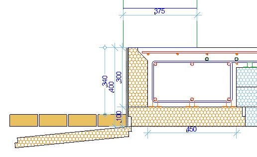

1GOG Опубліковано: 2 червня 2015 Поділитись Опубліковано: 2 червня 2015 У Вас отмостка утепленная? У меня отмостка утеплена 50 мм ЭППС на метр по периметру. Как-то мастера отказываются ложить ФЭМ по пенопласту, даже присыпав его слоем гарцовки. Ищу вариант покрытия для бетонной отмостки не толще 20-30мм. ибо цоколь низкий. Посилання на коментар Поділитися на інших сайтах More sharing options...
Dmode Опубліковано: 2 червня 2015 Поділитись Опубліковано: 2 червня 2015 У Вас отмостка утепленная? У меня отмостка утеплена 50 мм ЭППС на метр по периметру. Как-то мастера отказываются ложить ФЭМ по пенопласту, даже присыпав его слоем гарцовки.. Прочность ЭППС на сжатие за 50 лет при 2% деформации соответствует около 1кг/см2. Что означает, что один фэм 10х10см при постоянной нагрузке на него в 100кг, за 50 лет просядет на 2%. Вам этого мало? Вокруг дома ведь будут ходить простые люди, тоесть нагрузка будет незначительной, и не продолжительной. Никакой опасности укладка ФЭМов на ЭППС не несет ИМХО. 4 Посилання на коментар Поділитися на інших сайтах More sharing options...
1GOG Опубліковано: 2 червня 2015 Поділитись Опубліковано: 2 червня 2015 Речь не столько в прочности, как в толщине конструкции отмостки. У меня УШП. Цоколь - 30 см. Утеплитель и бетон уже отняли около 10 см. высоты цоколя. Именно поэтому: Ищу вариант покрытия для бетонной отмостки не толще 20-30мм. ибо цоколь низкий. Dmode, у Вас ведь тоже УШП. Отмостку,как мне помнится тоже утепляли. На какую остаточную высоту цоколя вышли (или планируете выйти)? Посилання на коментар Поділитися на інших сайтах More sharing options...
Dmode Опубліковано: 3 червня 2015 Поділитись Опубліковано: 3 червня 2015 Речь не столько в прочности, как в толщине конструкции отмостки. У меня УШП. Цоколь - 30 см. Утеплитель и бетон уже отняли около 10 см. высоты цоколя. Утеплитель отмостки? Он не вставлен под цоколь? И не понял что за бетон, Вы ж отмостку, пока насколько я понял, не делали? у Вас ведь тоже УШП. Отмостку,как мне помнится тоже утепляли. На какую остаточную высоту цоколя вышли (или планируете выйти)? Вот моя конструкция. Максимум на который я смогу выйти это 34см, если уложить фэмы сразу по утеплителю. 2 Посилання на коментар Поділитися на інших сайтах More sharing options...
1GOG Опубліковано: 3 червня 2015 Поділитись Опубліковано: 3 червня 2015 Вот моя конструкция. У Вас высота цоколя 400мм. У меня - 300мм. Утепление отмостки вставлено под цоколь. Там где у Вас нарисован ФЭМ, у меня уже залито 100мм. бетона. В остатке - 200 мм. цоколя. Вот с учетом этого и ищу "тонкое" финишное покрытие для бетонной отмостки. ЗЫ: Прошу прощения у Татьяны за уход темы в сторону. песчаник или подобное - расслаивается, Подумывал о песчанике. Ваш отзыв насторожил. 1 Посилання на коментар Поділитися на інших сайтах More sharing options...
sov1178 Опубліковано: 3 червня 2015 Поділитись Опубліковано: 3 червня 2015 Вот с учетом этого и ищу "тонкое" финишное покрытие для бетонной отмостки. Я как-то видел плитку типа ФЭМки, но побольше (30х30 где-то) и тоньше - сантиметра три наверное (может даже тоньше). Выглядела очень классно, делали ее в Запорожской области где-то. Может стоит на что-то подобное посмотреть? Конечно не совсем тонкое, но тоньше ФЭМки, и как по мне красивее. 1 Посилання на коментар Поділитися на інших сайтах More sharing options...
