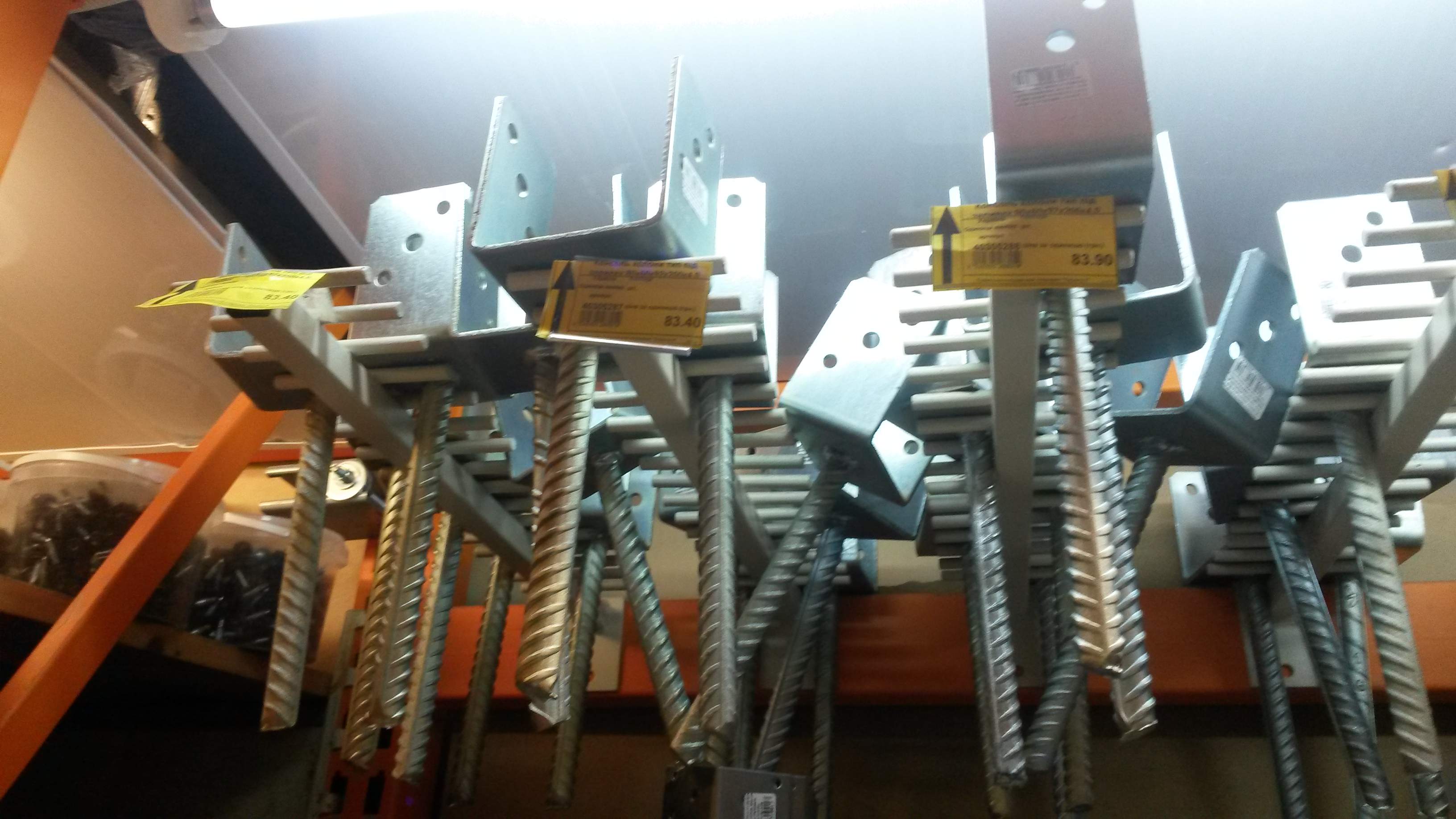

Royal Sovereign Опубліковано: 24 квітня 2015 Поділитись Опубліковано: 24 квітня 2015 П-образный металл-уголок, режем и варим сами, потом заваривается четвертая сторона, столб жестко фиксируется, анкерится в пол и крепится винтами в боковую часть дерева если не забуду, то сфоткаю Видел в Эпицентре такие штуковины. Подойдут для крепления стойки террасы? Хотя как то не хочется бетон на такую глубину бурить... 1 Посилання на коментар Поділитися на інших сайтах More sharing options...
sov1178 Опубліковано: 24 квітня 2015 Поділитись Опубліковано: 24 квітня 2015 Хотя как то не хочется бетон на такую глубину бурить... У меня такие используются на крыльце. Под них бурить не нужно - их сразу бетонируют, разве что если уже готов фундамент... 1 Посилання на коментар Поділитися на інших сайтах More sharing options...

Uvex Опубліковано: 27 квітня 2015 Поділитись Опубліковано: 27 квітня 2015 ок, пошла читать ) А я-то думал, че мне так икается :D Чтобы облегчить Ваши страдания - вот оно: www.stroimdom.com.ua/forum/showthread.php?t=9685&page=155 Добавлено через 51 секунду У меня такие используются на крыльце. Под них бурить не нужно - их сразу бетонируют, разве что если уже готов фундамент... Ну и как эту хрень заранее замонолитить, если не знаешь где точно встанет стойка ограждения? Есть вариант врезаться в готовый фундамент и связаться с его арматурой? Посилання на коментар Поділитися на інших сайтах More sharing options...
sov1178 Опубліковано: 27 квітня 2015 Поділитись Опубліковано: 27 квітня 2015 Ну и как эту хрень заранее замонолитить, если не знаешь где точно встанет стойка ограждения? Ну я этим тайным знанием обладал ;), потому повставлял в столбики на этапе бетонирования. Если место крепления не известно, то тогда наверное логичнее взять просто П-образный крепеж из оцинковки (когда-то в практикере видел такой) и закрепить его анкерами. Посилання на коментар Поділитися на інших сайтах More sharing options...
Татьяна5 Опубліковано: 27 квітня 2015 Автор Поділитись Опубліковано: 27 квітня 2015 Ну и как эту хрень заранее замонолитить, если не знаешь где точно встанет стойка ограждения? дык знать надо Есть вариант врезаться в готовый фундамент и связаться с его арматурой? скорее, стоит о другом типе крепления подумать имхо Посилання на коментар Поділитися на інших сайтах More sharing options...
