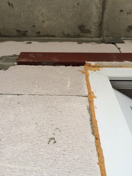

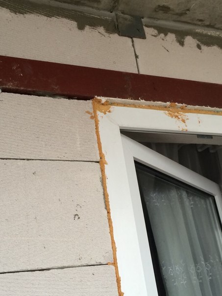

Что придумать со стеной?Уголок около окна, как отштукатурить
Pavelnes
Балкон. Вот такая беда.
Что можно придумать? Гипсом не хочу обшивать.(ссылка на изображение устарела)
Геморно,зато надежно-Зачистите от ржавчины,прогрунтуйте и прокрасьте эмалью(чтобы ржавчина не проступала).Когда высохнет,эмаль покрыть Бетоконтактом(Кнауф)или кварц-грунтом Церезит ст-16(который с песком).Потом спокойно штукатурьте поверху.
