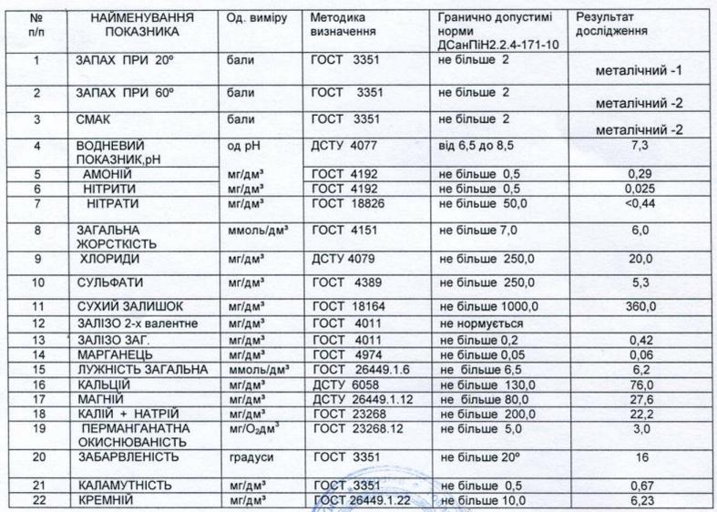

Народ, а что можете посоветовать для смягчения воды и избавления от железа. Хочется подготовить всю воду применения в быту на 4 человек.
Вот результат исследование воды.

Нет удаление железа не состоялось. Насколько я понимаю второе исследованные делается через несколько часов, то есть наверное прошел процесс аэрации.
Кроме присутствия в этой воде железа, очень жалуются что от этой воды сохнут руки вплоть до трещин на них.
на втором бланке написано - вода очищена. Это какую воду проверяли?
"прошел процесс аэрации" - где и в чем?
Прошу спецов в данной области помочь подобрать минимально необходимую систему очистки.

во-первых:
какой источник водоснабжения?
какие расходы?
во-вторых:
кол-во железа смешное, пользуйтесь бойлером не заморачиваясь

Если бойлер греет воду по максимуму, то будет образовываться накипь.

Скважина 50 мм + поверхностынй насос(по моему 3 куба в час)
когда речь идет о частном доме, то считать лучше по точкам водоразбора
и количеству проживающих людей. Насос почти никогда не будет работать на полную. Если насос поверхностный, то на какой глубине зеркало воды?
При жесткости 6,0 и щелочности 6,2 накипь начнет образовываться уже при 40 оС. не так интенсивно как могла бы, но процесс накипеобразования на тенах начинается почти сразу после 40 оС. а учитывая локальный перегрев и то, что температура самого тена гораздо выше указанной, то накипь будет обязательно. можете проверить на чайнике. даже, не доводя воду до кипения, через 3-4 цикла нагрева НОВОЙ порции воды уже будет матовый налет на греющей спирали.

Я думаю в моем случае будет, если открыть все краны, насколько я проверял у насоса максимум 30-40 литр/мин, сливал прямо из насоса через 1" отверстие.
Зеркало воды меньше 6-7 метров.
Накипь образовывается в чайнике.
для 50-метровой скважины зеркало высоковато. видимо хороший подпор за счет давления на водоносный слой верхних пластов.
реальное потребление через 1 кран смесителя = 6-7 литров/мин.
подбор фильтра правильнее делать по фактическому расходу.
тогда аппарат получится меньше по объему и, соответственно, дешевле.
Хотя случае вашей воды достаточно катионита, а он работает в очень широком диапазоне скоростей (до 40 м/час).
что касается анализа воды, то для комфортного использования в быту нужен,
как минимум, фильтр грубой очистки (хотя бы сетчатый), а оптимум - автоматический умягчитель (можно с регулируемым подмесом).
итак: сколько кранов по дому и какие пожелания (жалобы) по качеству воды?

Что то конкретнео порекомендуете , расход 3 куба в час (можно в ЛС)?
Рекомендуемая схема
1) фильтр грубой очистки картриджный
2) фильтр комплексной очистки на баллоне 1054
Подробное предложение отправил в почту.
Если фильтр грубой очистки уже есть в наличии, то комплект будет дешевле
и, соответственно, меньше стоимость работ и монтажных материалов.
А можно и мне в личку приблизительную стоимость такого набора. У меня тоже в скважине очень много железа (анализ делал), через пол часа вода желтеет. Скважина 45 метров, зеркало где-то на 1.5-2 метрах стоит.

а разве не при любом нагреве она образуется?
Да, при любом, но в экономном режиме значительно меньше
