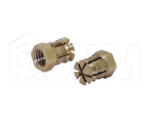

Как раз на продажу делают чем дешевле, так вот шкант и клей дешевле выходит. Но вот у меня шкаф был так собран. Ну что сказать он еле стоит, точнее скоро развалиться, правда его сделали еще из 16мм плиты. Так вот когда делал себе в угол шкаф-тумбу, то на край сделал радиусные полки, которые как раз закрыли комфирматы с видимой стороны. А сверху использовал такое крепление как фото ниже, делал с тыльной стороны где стена. А чтобы шток хорошо держался в плите ставил дополнительно футорка.
Футорка это хорошо, но шток минификса не дает неподвижного продольного соеденения, его ставят сместе со шкантом
Делал угол встроенного шкафа
Кругом шканты как армирующий элемент, комфирматы и минификсы как стяжки
Закрепил к стене на 4 шурупа, страшно подумать как бы эта тяжелая дура поплыла только на конфирматах

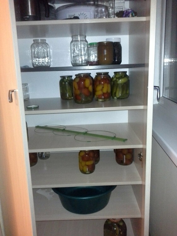

Этого не нужно, 3 комфирмата и будет надежно стоять. У меня шкаф на балконе был достаточно плотно забит консервацией и стоит. На фото остатки. Я думаю, что шкант это прошлый век, а потом придумали комфирмат.
Такая же дура, на комфирматах стоит, конструкция получилось очень жесткая. Единственное отличие, имеется упор в пол.
