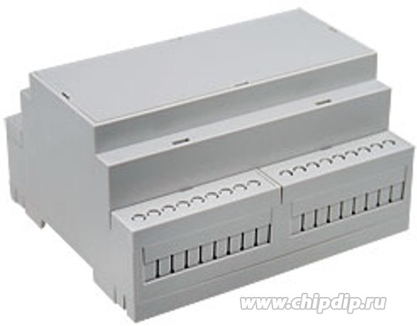

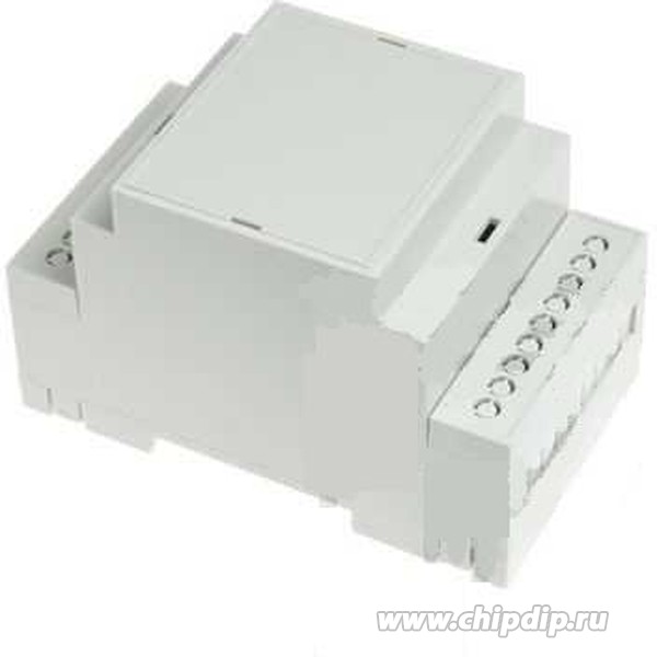

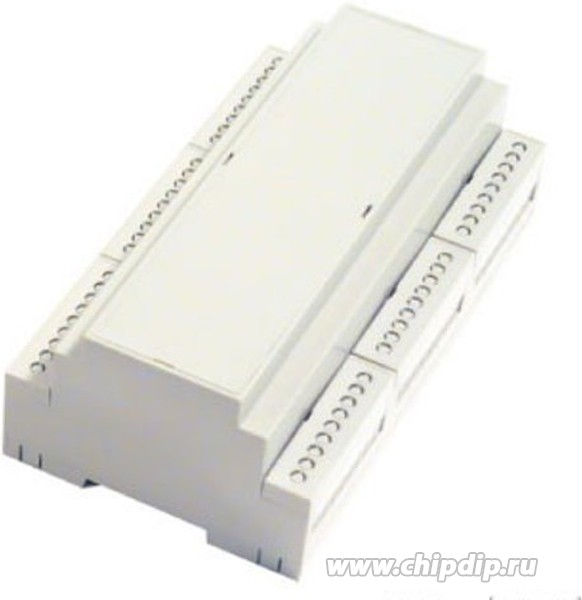

Автоматчик Опубліковано: 16 квітня 2015 Поділитись Опубліковано: 16 квітня 2015 Diver, в общем как и всегда, сначала нужно определить функциональное назначение, а потом уже от него плясать. Тогда и кол-во вх/вых станет понятным и их типы, и корпус подберется. P.S. Мы у себя массово применяем вот такие корпуса: Рассчитаны под широко распространенные впаиваемые клеммы с шагом 5,08 мм. Например в большой корпус умещается модуль с 16 реле (RM40, 12 реле NO, 4 реле переключающие, выходы всех реле не связаны друг с другом!) + гальванически отвязанный RS-485 + доступные снаружи предохранитель питания 24 VDC и джамперы адреса RS-485. И все это на односторонней плате. На крышке индикация выходов, приема, передачи, ошибки связи и питания. В среднем корпусе помещается модуль 16 гальванически развязанных входов 24 VDC или 8 входов 24 VDC+8 релейных выходов. Посилання на коментар Поділитися на інших сайтах More sharing options...
Diver Опубліковано: 16 квітня 2015 Автор Поділитись Опубліковано: 16 квітня 2015 за реле я уже писал. А многие соглашаются такие монстриальные динреечные корпуса ставить у себя в щите частного дома? Это же наверное для промышленной автоматики используете, не в частный дом? Ну и еще момент - сгорает такой модуль на 16 комнат, значит во всем доме нет света? а если бы там было 4 шт 4х4 ?? Посилання на коментар Поділитися на інших сайтах More sharing options...
Автоматчик Опубліковано: 16 квітня 2015 Поділитись Опубліковано: 16 квітня 2015 Diver, конечно это промавтоматика. И ничего монстроподобного там нет, длина среднего модуля 104 мм. А сгорать зачем? Полная гальваническая развязка по питанию, входам/выходам и интерфейсу. Установлено под тысячу таких модулей, отказов единицы за семь лет (тьфу-тьфу-тьфу). Пару непропай, штук пять по клеммам, когда слишком умный электрик затягивал клему со всей дури, один раз вылетел оптрон на RS-485. Но это я отвлекся, расхвастался, сори. По теме: инсталлировал тысячи модулей разных производителей. На ~220 ставим только с релейными выходами, у твердотельных в разы чаще отказы. Посилання на коментар Поділитися на інших сайтах More sharing options...
