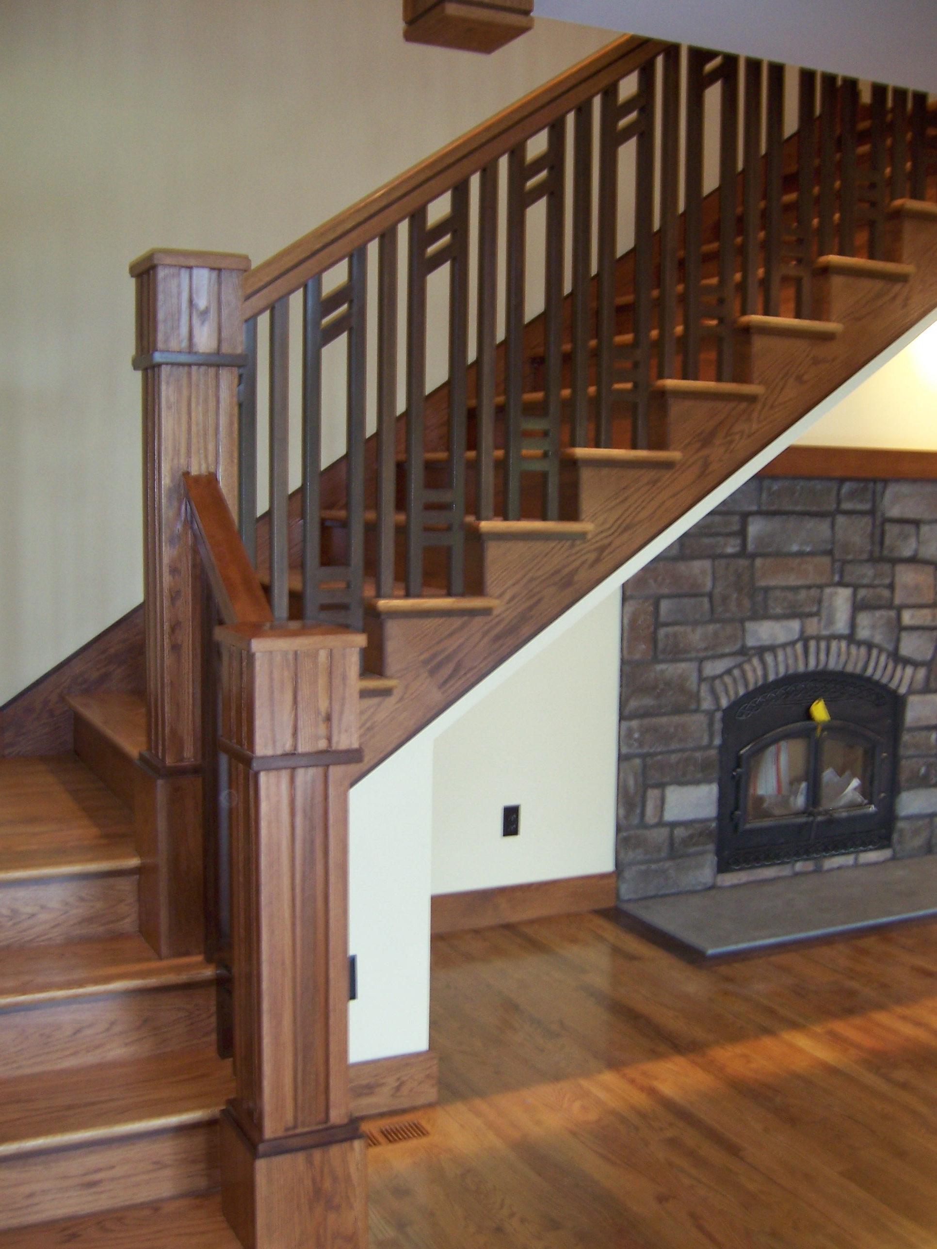

Igor1359 Опубліковано: 8 березня 2015 Поділитись Опубліковано: 8 березня 2015 Получил смету на лестницу из дуба (облицовка бетонной лестницы, дизайн по дереву примерно как на фото) и выпал в осадок... Надо сказать что изготовитель - известная в городе фирма, с качеством класса эксклюзив. Ступени будут либо цельные либо цельно ламельные, но цена ... после скидки - 1800 грн/ступень и забежные по 3255 грн/ступень - такое реально? Или просто умножили на 2? Говорят мол дуба качественного почти нет, следовательно используем высокий коэффициент по материалу... Спецы по дереву, пожалуйста прокомментируйте, как быть, искать других или такие расценки реальны, если изделие A+ класса? Может посоветовать кого можете в Днепропетровске (есть еще двери, мебель и т.д. для заказа)?smeta lestnica.xls Посилання на коментар Поділитися на інших сайтах More sharing options...
viksel Опубліковано: 8 березня 2015 Поділитись Опубліковано: 8 березня 2015 после скидки - 1800 грн/ступень и забежные по 3255 грн/ступень - такое реально?Со ступенями все нормально и реально,мне не понятно почему балясины стоят треть лестницыЦена за лестницу впринципе вменяемая,на сегодня это 4 тис доларов и это не очень много как на то что лестницу делает фирма,тем более что изделие A+ классанепонятная класификация правда....что значит "А+"?..К какому класу относится та лестница что на фото?? 1 Посилання на коментар Поділитися на інших сайтах More sharing options...

Igor1359 Опубліковано: 8 березня 2015 Автор Поділитись Опубліковано: 8 березня 2015 лестницу делает фирма,тем более что непонятная класификация правда....что значит "А+"?..К какому класу относится та лестница что на фото?? А+ имелось ввиду, что компания позиционирует себя как производителя изделий эксклюзивным качеством и т.д. Вообщем-то реально у них качество хорошее (по крайней мере как для привередливого обывателя;)) Лестница на фото(взято из интернета) - просто как модель которая мне нравится и соответсвенно была осмечена. Посилання на коментар Поділитися на інших сайтах More sharing options...

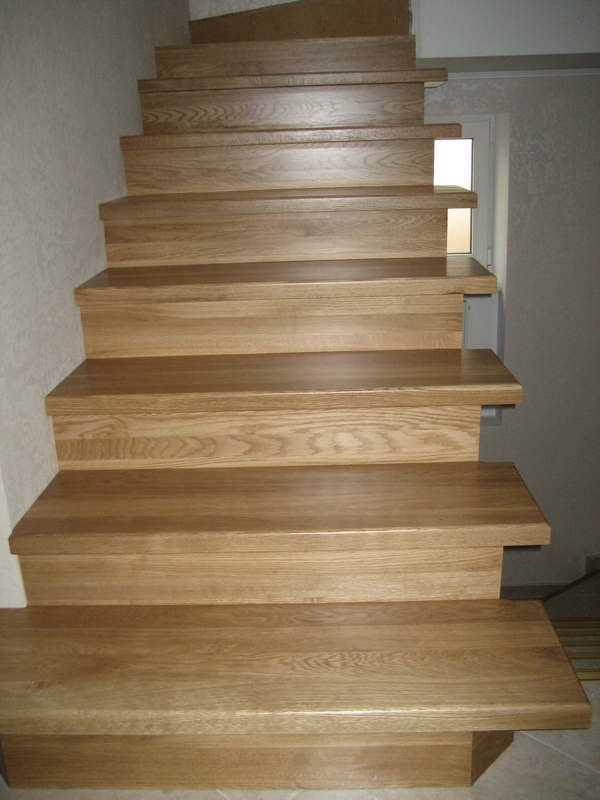

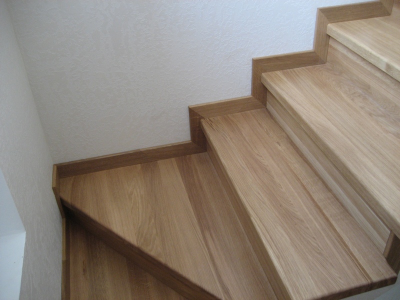

Шакира Опубліковано: 8 березня 2015 Поділитись Опубліковано: 8 березня 2015 также была ошарашена ценами на лестницу заказала ступени и подступеньки из дуба в Донецке(представьте работают)-балясина.ком забежные ступени-прислали мебельный щит по моим размерам и из него сделали-всё цельно ламельное они еще полностью могут балясины и поручни с приглашением сделать и выслать по работе мастер взял 900$ обшить лестницу предварительно обшил её влагостойкой фанерой вот что получилось 1 Посилання на коментар Поділитися на інших сайтах More sharing options...

Шакира Опубліковано: 8 березня 2015 Поділитись Опубліковано: 8 березня 2015 кстати только пересмотрела-они переехали в Мукачево ступень+подступенок-=400+110грн из дуба качество вы видели а мастера найдете 1 Посилання на коментар Поділитися на інших сайтах More sharing options...
