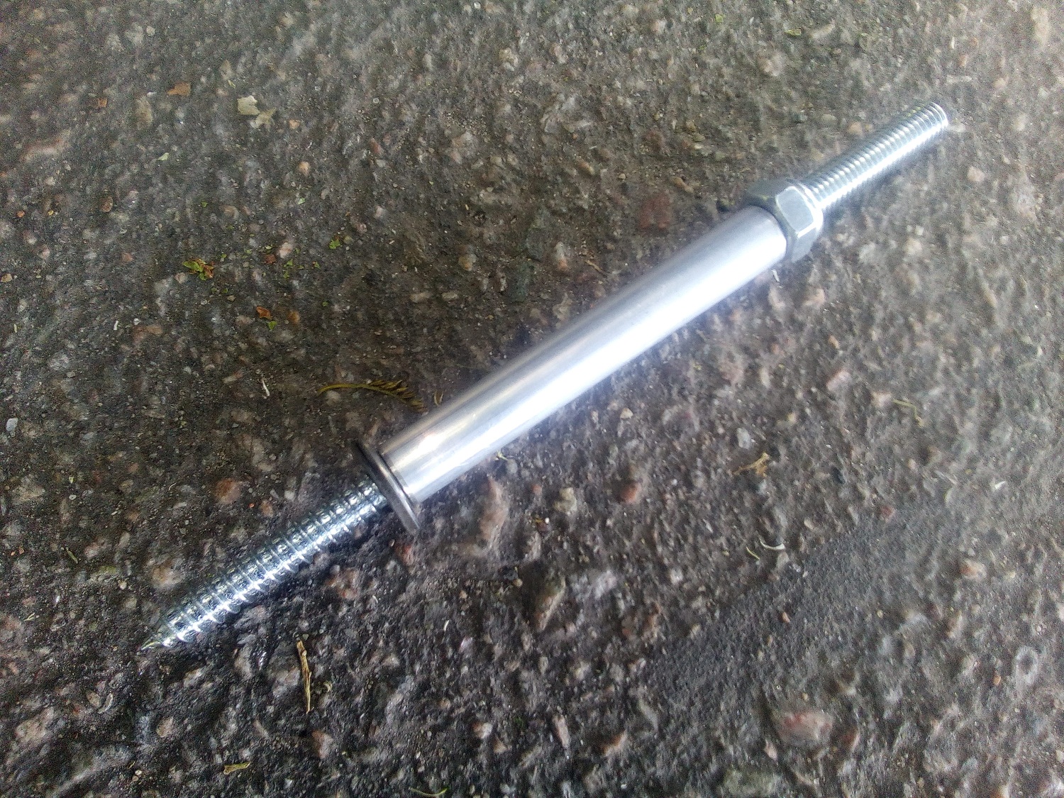

server2006 Опубліковано: 5 червня 2017 Поділитись Опубліковано: 5 червня 2017 Всем привет! Есть вопрос по креплению профилей. Крыша метало-черепица альбатрос , шаг волны 350мм , обрешетка 100*30 набита тоже с шагом 350мм. Подскажите как лучше закрепить на каких номерах на рисунке видно 15 волн. Буду крепить на винт-шуруп 10*200 профиль Т30 , понимаю что нужно вместо крепежных винтов или новые отверстия как придется. Планирую по два профиля. Внешний вид крыши Эскиз размещения панелей эскиз метала Альбатрос Посилання на коментар Поділитися на інших сайтах More sharing options...
Serg-Solar Опубліковано: 6 червня 2017 Поділитись Опубліковано: 6 червня 2017 (змінено) Всем привет! Есть вопрос по креплению профилей. По центру модуля, между планками 2-3 волны. 700-1000мм. Ваш вариант 1-4,6-9,11-14 . По крепежу, зависит от обрешетки и самих шпилек или винтов-шурупов, между точками крепления панелей от 1 до 2м. (в среднем 1.5 модуля на 2 шпильки). Длинна шпилек 200мм много (при монтаже убедитесь сами ), поднимать над волной не более 3-5см. Крепить можно на место штатных саморезов. Змінено 6 червня 2017 користувачем Serg-Solar 1 Посилання на коментар Поділитися на інших сайтах More sharing options...
server2006 Опубліковано: 6 червня 2017 Поділитись Опубліковано: 6 червня 2017 По центру модуля, между планками 2-3 волны. 700-1000мм. Ваш вариант 1-4,6-9,11-14 . По крепежу, зависит от обрешетки и самих шпилек или винтов-шурупов, между точками крепления панелей от 1 до 2м. (в среднем 1.5 модуля на 2 шпильки). Длинна шпилек 200мм много (при монтаже убедитесь сами ), поднимать над волной не более 3-5см. Крепить можно на место штатных саморезов. Спасибо! То есть профиль на краю не крепится? Почему будут длинные 200мм ,с чем это связано? прочто чисто монтаж неудобно делать? Мне говорили наоборот поднять от кровли чтобы было охлаждение получше. Посилання на коментар Поділитися на інших сайтах More sharing options...
Serg-Solar Опубліковано: 6 червня 2017 Поділитись Опубліковано: 6 червня 2017 То есть профиль на краю не крепится? Профиль у Вас горизонтально расположен? два профиля на 1 ряд панелей? Добавлено через 5 минут Почему будут длинные 200мм ,с чем это связано? прочто чисто монтаж неудобно делать? При выравнивании горизонтальной линии панелей, длинные шпильки "играют", что приходиться дополнительно учитывать при монтаже. 1 Посилання на коментар Поділитися на інших сайтах More sharing options...
server2006 Опубліковано: 6 червня 2017 Поділитись Опубліковано: 6 червня 2017 Профиль у Вас горизонтально расположен? два профиля на 1 ряд панелей? Да. При выравнивании горизонтальной линии панелей, длинные шпильки "играют", что приходиться дополнительно учитывать при монтаже. закреплю сначала на вда крайних, а потом купил длинное сверло буду сверлить через профиль для направления, и также закручивать через профиль, что получится не знаю. Посилання на коментар Поділитися на інших сайтах More sharing options...
Serg-Solar Опубліковано: 6 червня 2017 Поділитись Опубліковано: 6 червня 2017 закреплю сначала на вда крайних, а потом купил длинное сверло буду сверлить через профиль для направления, и также закручивать через профиль, что получится не знаю. зачем профиль сверлить, ведь он перфорированный? Положили горизонтально и крепите все что угодно... Посилання на коментар Поділитися на інших сайтах More sharing options...
server2006 Опубліковано: 6 червня 2017 Поділитись Опубліковано: 6 червня 2017 зачем профиль сверлить, ведь он перфорированный? Положили горизонтально и крепите все что угодно... Та не вы не поняли, не профиль сверлить а крышу через профиль что бы шуруп-винты не торчали в разные стороны. Использовать профиль для направления. Посилання на коментар Поділитися на інших сайтах More sharing options...

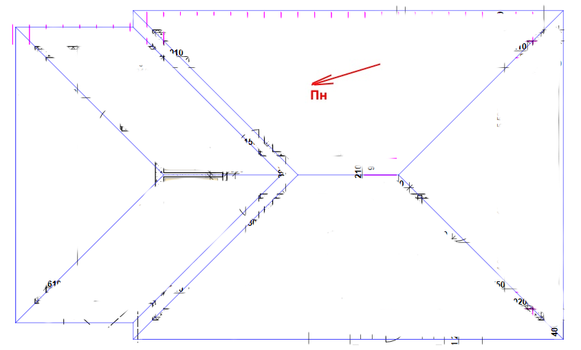

bunak Опубліковано: 14 червня 2017 Поділитись Опубліковано: 14 червня 2017 Сейчас проектирую себе дом. Хочу крышу спроектировать так, чтобы она была уже готова к монтажу на ней солнечных батарей. Хочу чтобы было сразу по уму, "как у них". По проекту угол наклона крыши 24 грд, что-бы было красиво (схему прикрепил) Посоветуйте пожалуйста: как правильно рассчитать нагрузку на крышу и на стены (стены планируются из газоблока D300 400мм)? какие кровельные материалы закладывать в проект? как правильно заложить отверстия для кабелей? другие нюансы... Посилання на коментар Поділитися на інших сайтах More sharing options...
igoroc Опубліковано: 14 червня 2017 Поділитись Опубліковано: 14 червня 2017 Сейчас проектирую себе дом. Хочу крышу спроектировать так, чтобы она была уже готова к монтажу на ней солнечных батарей. Хочу чтобы было сразу по уму, "как у них". По проекту угол наклона крыши 24 грд, что-бы было красиво (схему прикрепил) Посоветуйте пожалуйста: как правильно рассчитать нагрузку на крышу и на стены (стены планируются из газоблока D300 400мм)? какие кровельные материалы закладывать в проект? как правильно заложить отверстия для кабелей? другие нюансы... Майте на увазі що має суттєве значення положення будинку відносно со нця.Це суттєво впливає на сумарний виробіток електроенергії.Варта заздалегіть проконсультуватися зі спеціалістом. Посилання на коментар Поділитися на інших сайтах More sharing options...
bunak Опубліковано: 14 червня 2017 Поділитись Опубліковано: 14 червня 2017 Майте на увазі що має суттєве значення положення будинку відносно со нця.Це суттєво впливає на сумарний виробіток електроенергії.Варта заздалегіть проконсультуватися зі спеціалістом. Це зрозуміло. Проект дома з його розташуванням по сторонам світа, для зручності життя, - вже визначений. Зараз питання отримання користі від даху. Навіть невелика площа на північній стороні може приносити користь. Ось і питання как правильно рассчитать нагрузку на крышу и на стены (стены планируются из газоблока D300 400мм)? какие кровельные материалы закладывать в проект? как правильно заложить отверстия для кабелей? другие нюансы... Посилання на коментар Поділитися на інших сайтах More sharing options...
