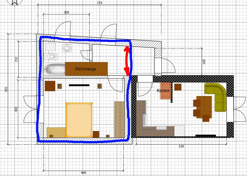

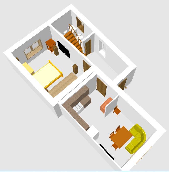

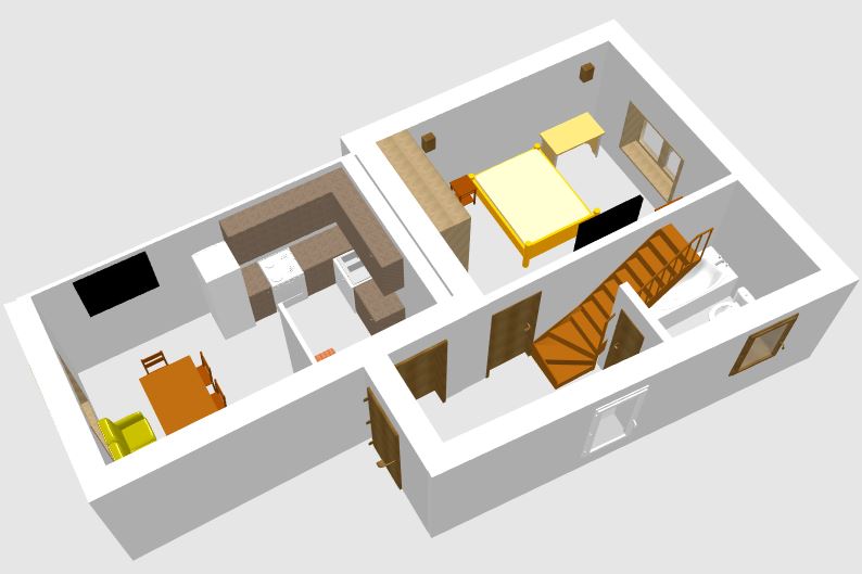

Всем доброго, планируется строительство пристройки. На аматорском плане ниже (в моем исполнении) функционирующий жилой дом с газом, светом и водой отмечен черной рамкой, все остальное необходимо достроить. Места во дворе нет, то что нарисовано, это по максимуму.
Вопрос следующий. Как видно 1-й этаж не квадратный, а имеет выпуклость в виде пристройки, она необходима что бы попасть в кухню. Как в таком случае заливать фундамент? по стене, или заливать квадратом по форме второго этажа и отдельно делать Г-образный для небольшой пристройки.
Так же интересует вопрос по поводу кладки газоблока на втором этаже. Достаточно ли будет стандартного арм-пояса, что бы он выдержал расстояние, которое показано на рисунке красным.
Не знаю, понятно ли выразился, но уж как есть:) За ранее благодарен за рекомендации.
Фундаментные ленты нужно лить под стенами.
По поводу опирания стены второго этажа - под ней над помещением нужна балка (ж.б. (сечением минимум 0.3Х0.3м) или стальная). Какое армирование ж.б. балки (или какое сечение стальной) нужно проверять расчетом.
А заказывая проект это рассчитают? или тем расчетам грош цена?
смотря где закажите.
