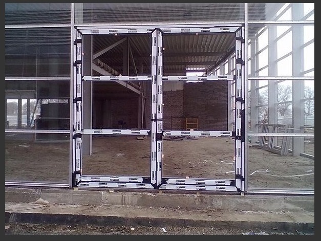

3000 это высота или ширина? С учетом того что всегда принято первой цифрой указывать ширину... Понимаю что высота 1300 не может быть, но с другой стороны зачем высота 3000? Или это для форсу - типа "наши двери выше ФсеХ"...особенно меня впечатлит фото таких дверей, т.к. сказкам не верю

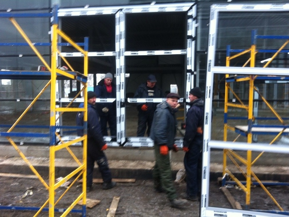

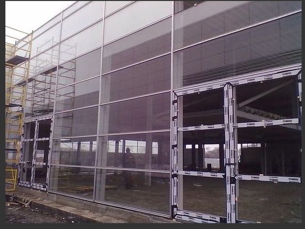

Вот стырил фотки у знакомого монтажника, в начале 2013г. ставили (где-то в Одессе вроде), я еще возмущался, что это они такое поставили )))
Посмотрите автосалоны. В проекты попросьбе заказчиков закладывались такие чудеса))))
У хонды требование что бы внутри было ощущение восхода солнца - (смотрели ориентацию по сторонам света ,ставили жалюзи какие-то для поддержания в нутри такого эффекта), фольцвагены - ригеля в хитром порядке (уже, шире как-то по своему). форд требвал фасад без углов (гнули ригель и стеклопакет). да практически у всех были заморочки - это я так токо по памяти.... А вот двери/ворота - были практически у всех!!! Для лёгкого выгона выставочных образцов.

Стырил не в инете, а у знакомого монтажника, которого знаю уже более 15 лет. И на фото (последнем) половину монтажников лично знаю.
