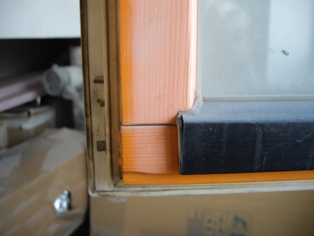

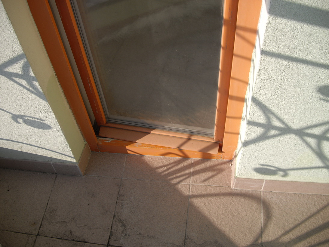

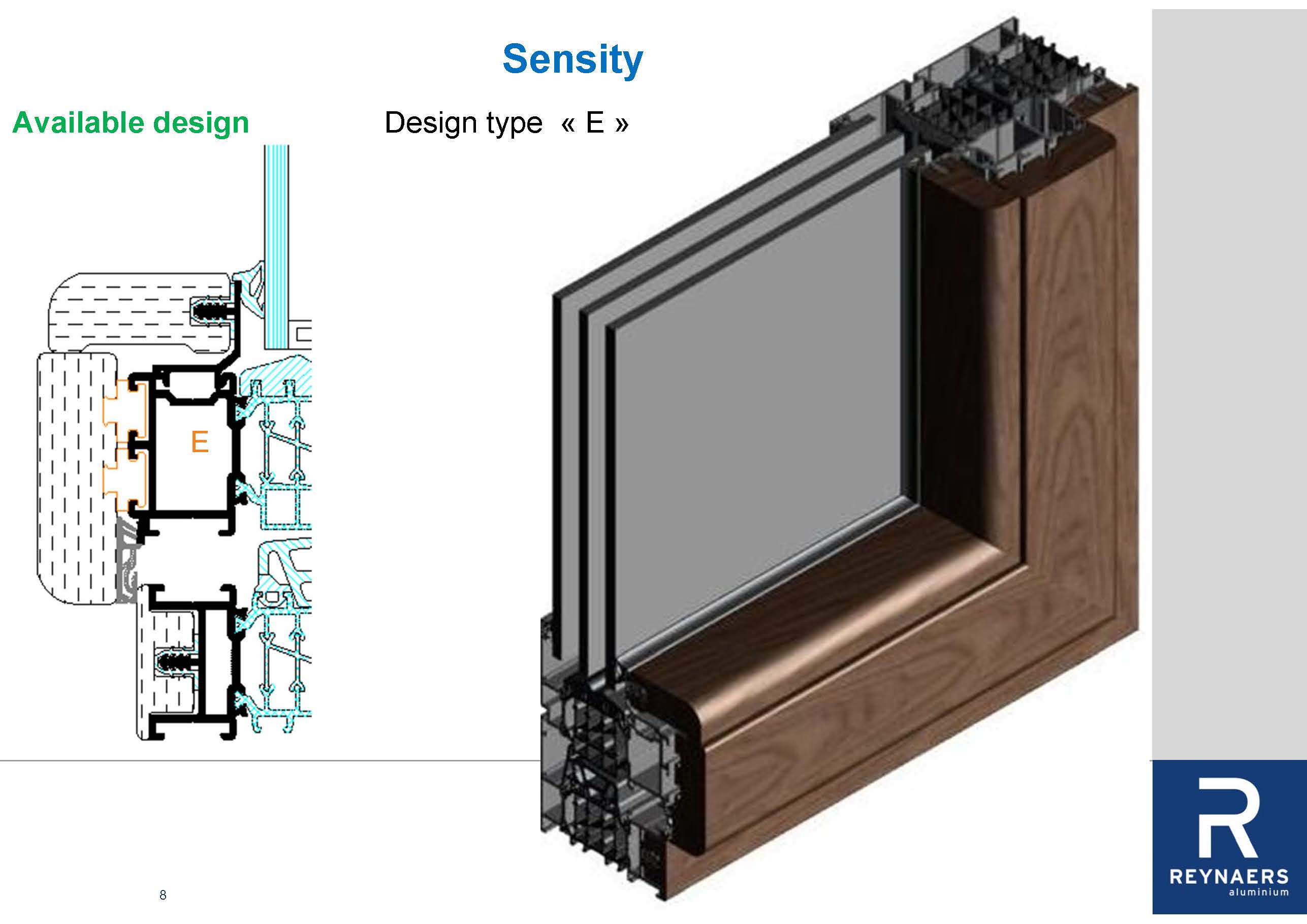

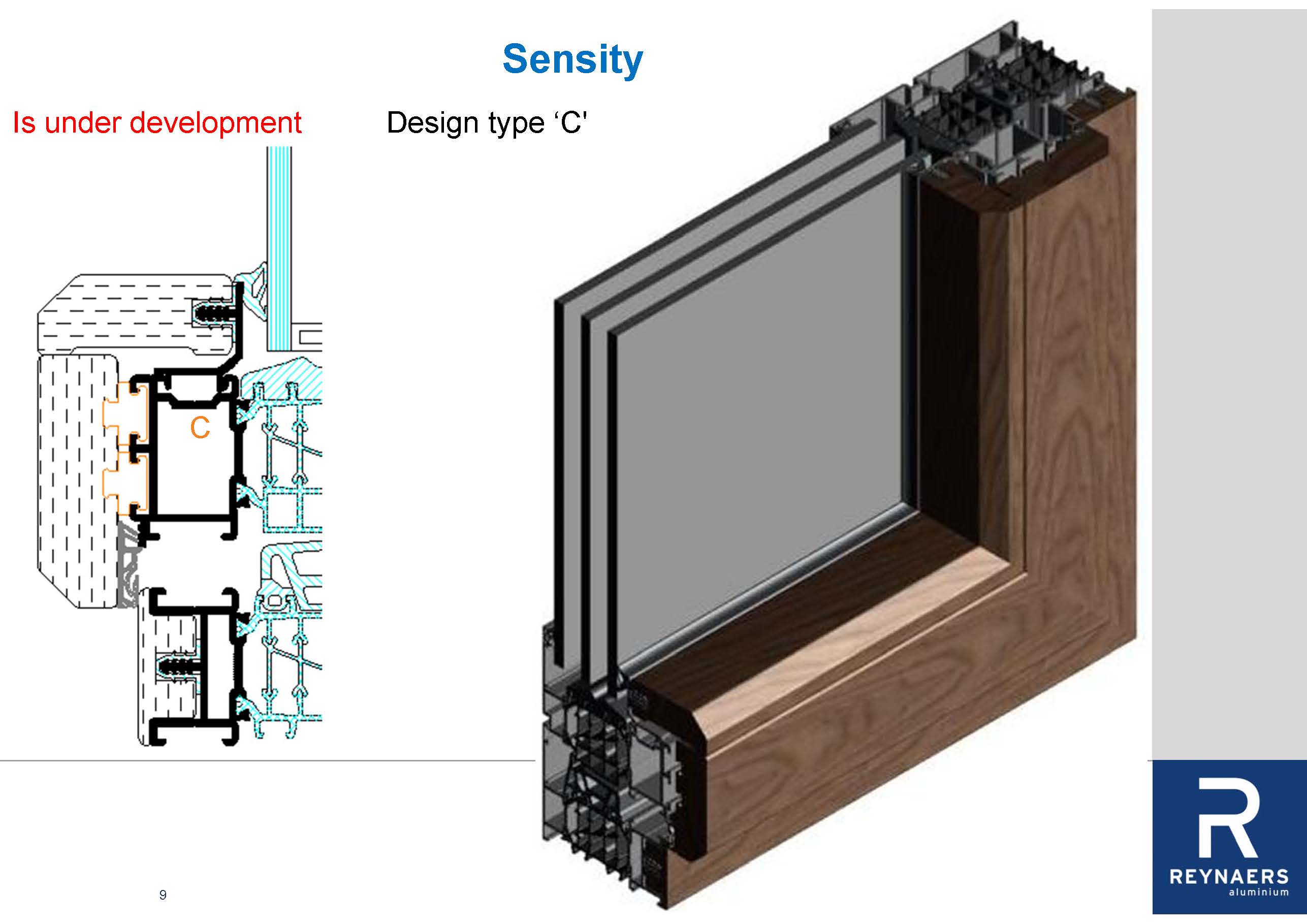

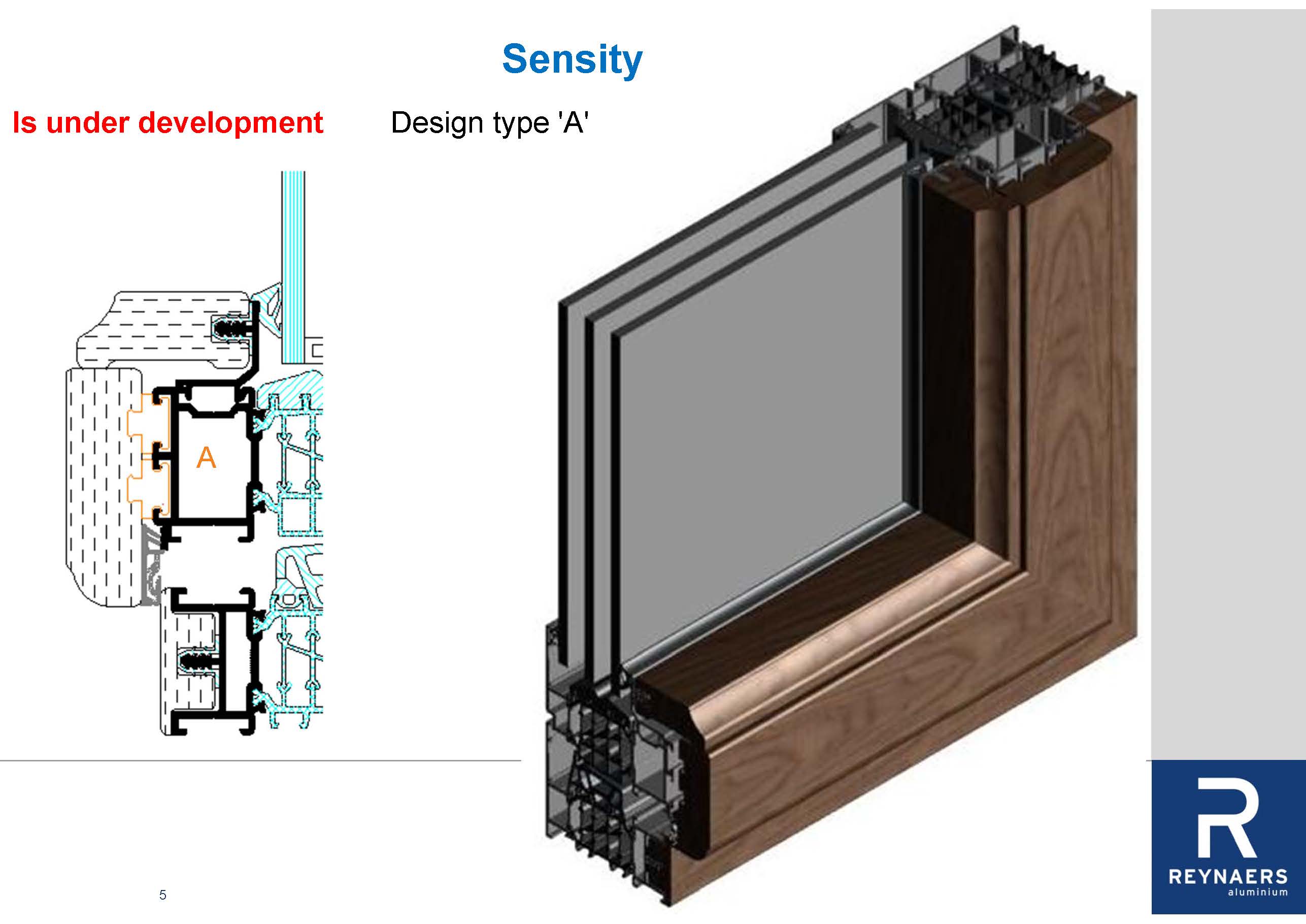

Kostjantyn Опубліковано: 26 березня 2015 Поділитись Опубліковано: 26 березня 2015 .... были заказчики..... Раз уж пошли рассказы о былом, то поделюсь и своим опытом ...... впечатления в эксплуатационных сравнительных характеристиках. Был и такой заказчик: Купил квартиру в центре Киева - дореволюционное здание с перестройкой и надстройкой верхних этажей. Выполнено авторитетной фирмой-застройщиком. Квартира в двух уровнях. Есть окна, двери балконные, витражи. Часть была в дереве, часть в алюминии Reynaers EcoSystem. По прошествии 5÷6 лет дерево требовало, как минимум, подкраски снаружи. Хозяин квартиры предпочел не ремонтировать деревянное остекление, а заменить и алюминий и дерево на алюмо-дерево - алюминий снаружи и дерево внутри. Посилання на коментар Поділитися на інших сайтах More sharing options...
окна_Модерн Опубліковано: 26 березня 2015 Поділитись Опубліковано: 26 березня 2015 (змінено) Ну судя по фото, как раз вариант таврии А есть другие фото этого чуда, евробрус ли это вообще? Змінено 26 березня 2015 користувачем окна_Модерн Посилання на коментар Поділитися на інших сайтах More sharing options...
Ruslan R Опубліковано: 26 березня 2015 Поділитись Опубліковано: 26 березня 2015 ... на алюмо-дерево - алюминий снаружи и дерево внутри. Это вообще идеал возможного. P.S. Только там стоимость готового изделия получается свыше 500$/м.кв. И там клеенный брус используется зарубежного производителя, а это имеет очень большое значение. Посилання на коментар Поділитися на інших сайтах More sharing options...
