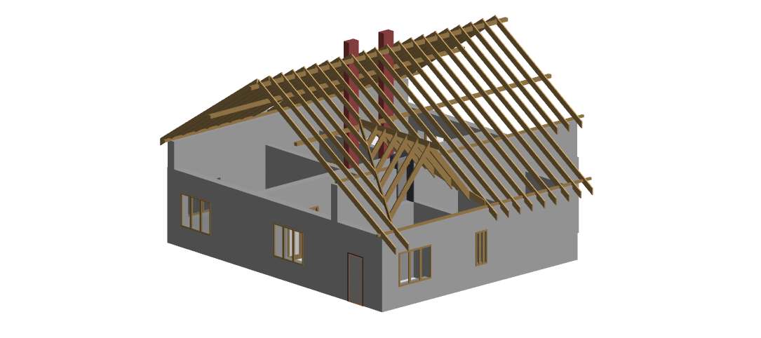

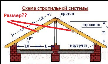

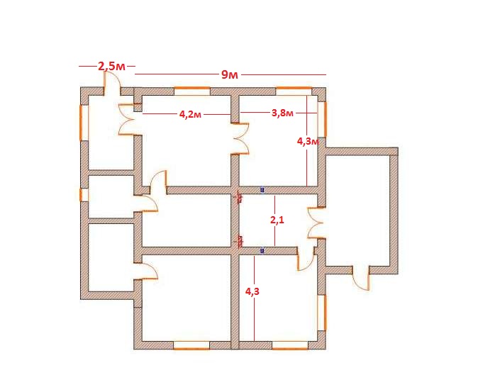

В плане замена покрытия крыши. Выбрали стропильную схему с боковыми прогонами. Да в принципе даже не выбрали, а скопировали то что уже стоит. Размеры ширина крыши (фронтона) 9м, высота 3,3м, длина 12м. Стропила планируем 60*200мм, шаг около 60см. Мауэрлат на боковые стены 150*150мм. Также боковые прогоны. Но какой размер их брать? Так вот кровельщики говорят, что с запасом 150*150мм для прогонов. Но суть еще в том, что прогон будет опираться на стены с пролетами 4,3м и 2,4м,. Подскажите как просчитать размер прогонов? Коньковый прогон в моем случаем нужен? Или можно без него?

У меня получается прогон должен быть 100х250(h)мм.
Исходные данные вводил примерно так:
Пролет 4.3м
Грузовая площадь на прогон 2м
Нагрузка на м.кв. 200кг
Нагрузка на м.п прогона 400кг.

У меня эти прогоны вышли 150*250 (с некоторым запасом), при ширине 10 (вместо 9), киевский регион.

Львовская обл, покрытие металочерепица, угол 35-36гр. Честно говоря крыша немного сложнее,чем обычная двухскатка. На фото ниже скелет кровли. Если на пролете 2,1 проблем не возникает,то пролет 4,3м возникли вопросы об размерах. Я так и думал, что ответ кровельщиков будет - так ведь сейчас стоит! А сейчас кровля из шифера, который тяжелее. Но хотелось бы просчитать. Коньковый прогон нужен? Что скажите?
На коньковый прогон нагрузка существенно меньше. Можно с ним, можно без него. С соответствующими поправками в стропилке - затяжка и некоторое увеличение сечения промежуточных прогонов.
