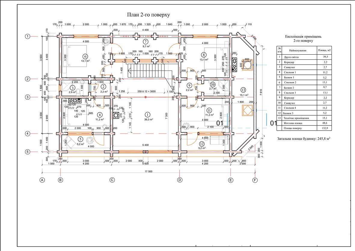

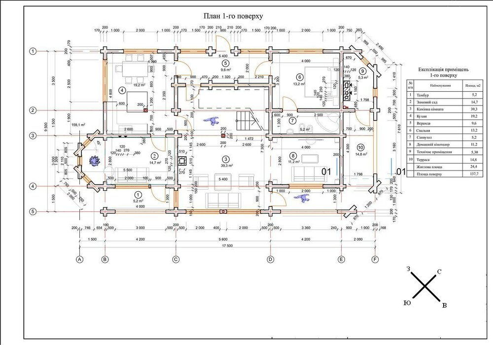

TATARIN Опубліковано: 13 червня 2007 Поділитись Опубліковано: 13 червня 2007 Люди! Интересует Ваше мнение относительно проэкта сруба, ниже выложу пик4и - оцените плиз: 1) Эргономичность (полезность использования площадей) 2) Правильность размещения помещений Интересует так же Ваше видение в этом вопросе...по типу..."а вот если бы делал я, то...."... Заранее ффФффсем сенкс) Посилання на коментар Поділитися на інших сайтах More sharing options...
КиевлянинЪ Опубліковано: 13 червня 2007 Поділитись Опубліковано: 13 червня 2007 ну дом жирный получаеться но как то странно расположен спальня на первом этаже граничеит стенкой с хоз. помещение а это ни есть гуд так-как в ХП круглосуточно происходят какие-то процессы сопровождаемые определёнными звуками ну зимний сад какойто проходной получаеться с балконами перебор ни кто не будет бегать на 2-этаж что бы постоять покурать на балконе зато теплопотери себя покажут Посилання на коментар Поділитися на інших сайтах More sharing options...
