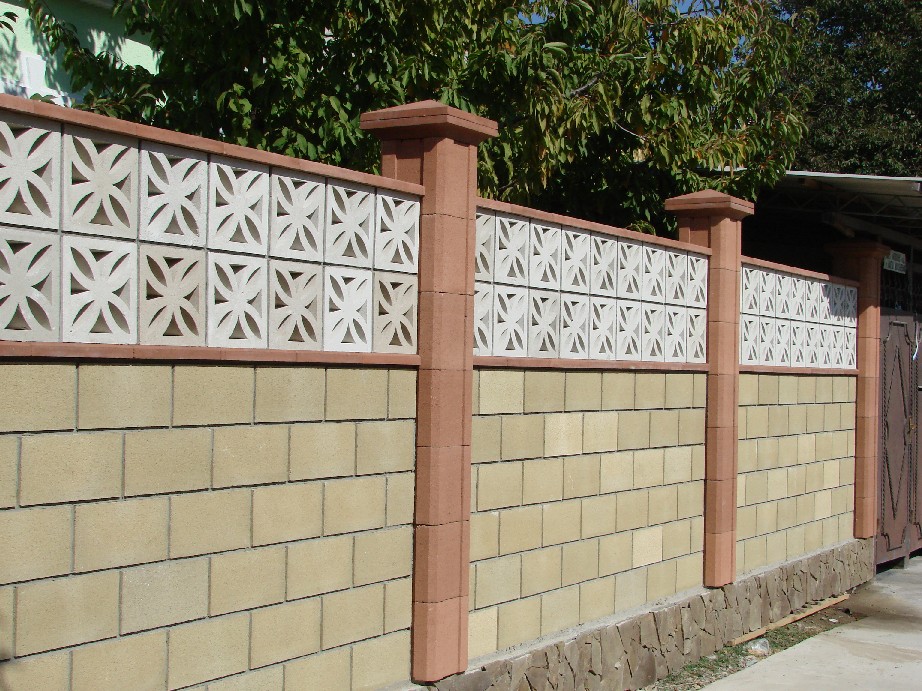

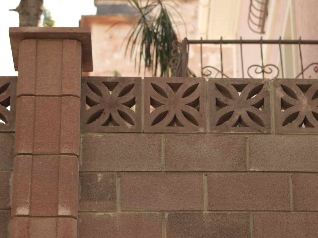

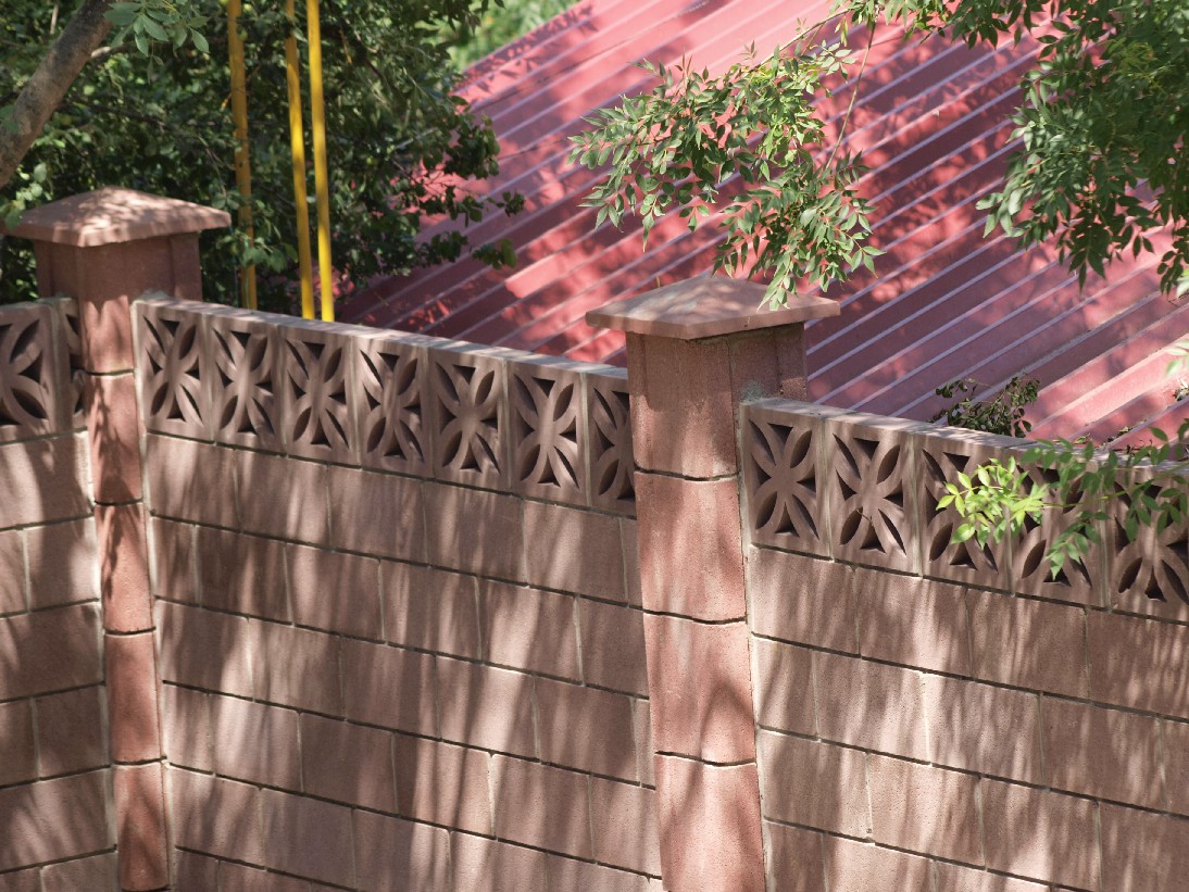

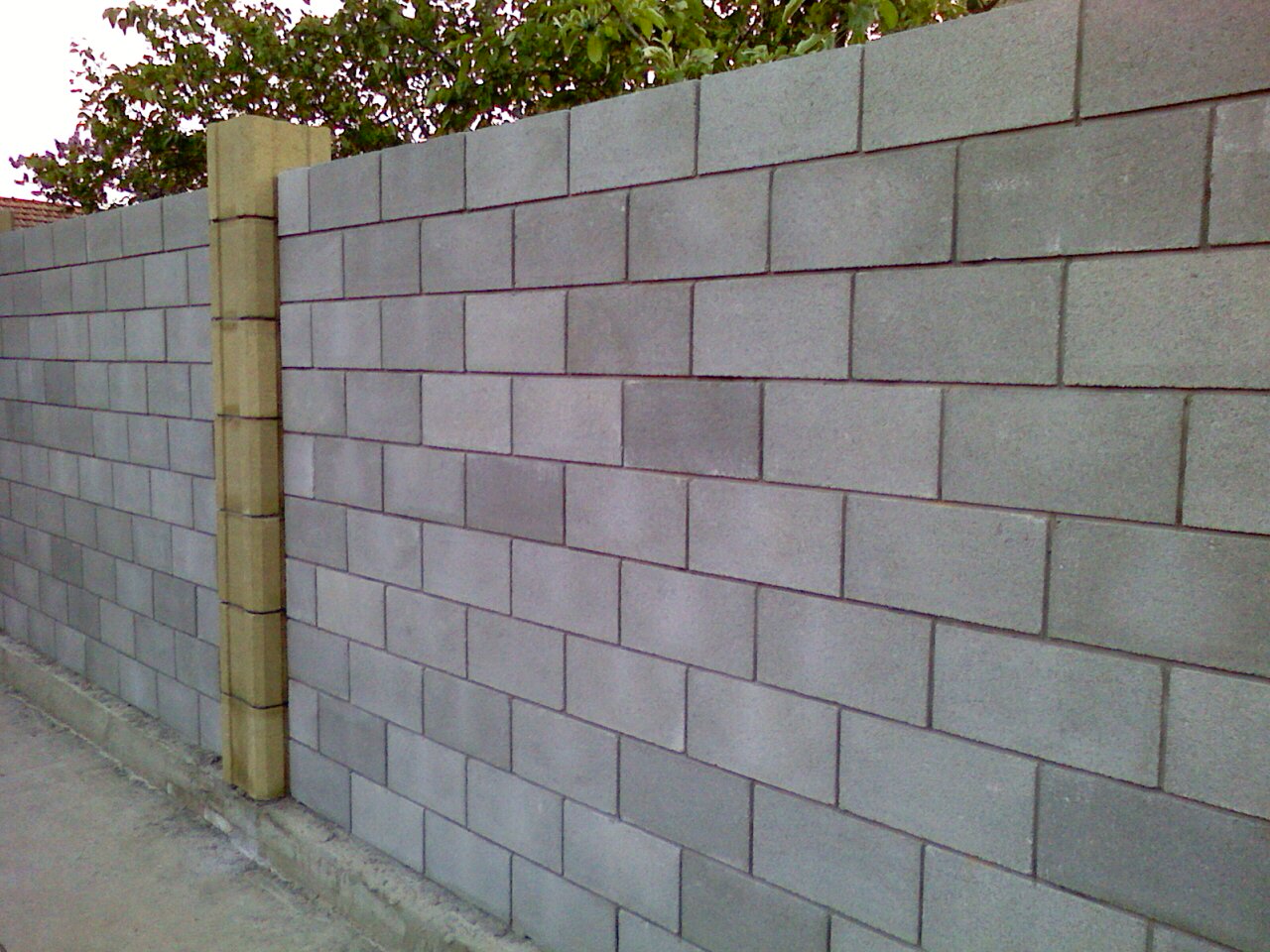

Maxi Опубліковано: 26 червня 2009 Поділитись Опубліковано: 26 червня 2009 Просьба оставить свое мнение: 1. высота забора 2. материал забора 3. Время жизни забора (до капитального обновления) 4. работы необходимы проводить по забору Просьба поделиться опытом РЕАЛЬНЫМ. Буду рад озвучиванию реальной практики ... Могу предложить капитальный забор (мин 10 лет службы) из бетонных блоков. Не требует облицовки, двухсторонний, большая цветовая гамма от "Bayer", доступная цена. Посилання на коментар Поділитися на інших сайтах More sharing options...

InSAn Опубліковано: 7 жовтня 2009 Поділитись Опубліковано: 7 жовтня 2009 Могу предложить капитальный забор (мин 10 лет службы) из бетонных блоков. Не требует облицовки, двухсторонний, большая цветовая гамма от "Bayer", доступная цена. Забор понравился... Жаль, что в Симферополе А есть ли в Киеве продавцы таких блоков? Посилання на коментар Поділитися на інших сайтах More sharing options...
dimaaprodos Опубліковано: 7 жовтня 2009 Поділитись Опубліковано: 7 жовтня 2009 Забор понравился... Жаль, что в Симферополе А есть ли в Киеве продавцы таких блоков? Заборчик конечно красивый, но цена - мама-мия. Посилання на коментар Поділитися на інших сайтах More sharing options...
InSAn Опубліковано: 7 жовтня 2009 Поділитись Опубліковано: 7 жовтня 2009 Заборчик конечно красивый, но цена - мама-мия. Да не так уж и дорого - 1м.кв. - около 60грн (сравнимо с еврозаборами). Положить на раствор можно и самому - что не скажешь и других вариантах... Посилання на коментар Поділитися на інших сайтах More sharing options...

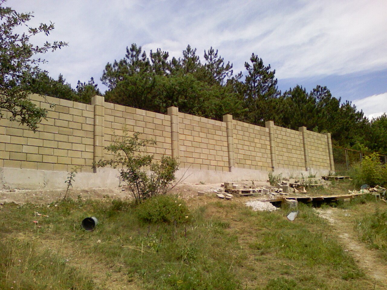

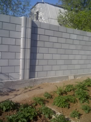

dimaaprodos Опубліковано: 7 жовтня 2009 Поділитись Опубліковано: 7 жовтня 2009 Да не так уж и дорого - 1м.кв. - около 60грн (сравнимо с еврозаборами). Положить на раствор можно и самому - что не скажешь и других вариантах... А внутри пустотелый блок заливать раствором не надо? Или они используються в качестве бетонной опалубки? Мы брали себе на забор несъемную опалубку 500x400x235 по 14 грн. за блок в Коростене. Качество тоже ничего, но их надо бетонировать. Доставка тоже потянуло попуткой 480 шт - 1200 грн + на разгрузку 700 грн. краном. Посилання на коментар Поділитися на інших сайтах More sharing options...

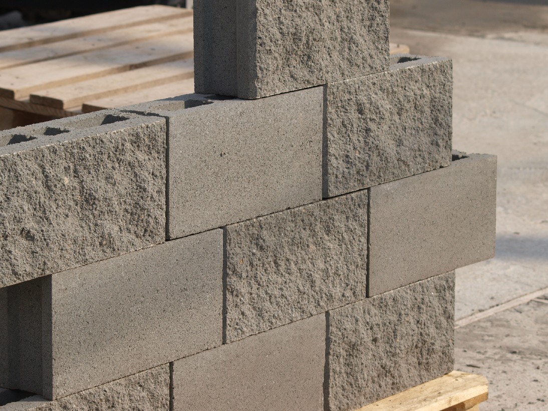

Maxi Опубліковано: 7 жовтня 2009 Поділитись Опубліковано: 7 жовтня 2009 А внутри пустотелый блок заливать раствором не надо? Или они используються в качестве бетонной опалубки? Мы брали себе на забор несъемную опалубку 500x400x235 по 14 грн. за блок в Коростене. Качество тоже ничего, но их надо бетонировать. Доставка тоже потянуло попуткой 480 шт - 1200 грн + на разгрузку 700 грн. краном. Заливать и армировать нужно только столбы, а стеновые блоки кладутся полой стороной вверх и 1 см раствора между рядами (с внутренней или наружней расшивкой). Представительства в Киеве пока нет, но мы отправляем по всей Украине (опыт есть). Это обойдется дешевле, чем покупать через диллера. 40-50м забора будет весить 15-20 тонн, так что..... Учитывая цены в Киеве, даже с доставкой может оказаться дешевле. Уже начали выпускать колотый блок, как будут первые фото заборов, поделюсь... Посилання на коментар Поділитися на інших сайтах More sharing options...
InSAn Опубліковано: 7 жовтня 2009 Поділитись Опубліковано: 7 жовтня 2009 Заливать и армировать нужно только столбы, а стеновые блоки кладутся полой стороной вверх и 1 см раствора между рядами (с внутренней или наружней расшивкой). Представительства в Киеве пока нет, но мы отправляем по всей Украине (опыт есть). Это обойдется дешевле, чем покупать через диллера. 40-50м забора будет весить 15-20 тонн, так что..... Учитывая цены в Киеве, даже с доставкой может оказаться дешевле. Уже начали выпускать колотый блок, как будут первые фото заборов, поделюсь... А скидки для форумчан имеются? Посилання на коментар Поділитися на інших сайтах More sharing options...
