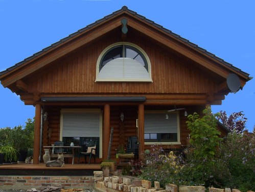

Максімич Опубліковано: 19 березня 2015 Поділитись Опубліковано: 19 березня 2015 Якраз собі шукаю варіанти внутрішніх ролетів, випадково знайшов такого німецького виробника, що пропонує нестандартні форми ролетів www.schanz.com/company/gallery.htm 1 Посилання на коментар Поділитися на інших сайтах More sharing options...
webema Опубліковано: 19 березня 2015 Автор Поділитись Опубліковано: 19 березня 2015 Ураган! У нас кто-то продает? Я бы себе вот такую поставил! Посилання на коментар Поділитися на інших сайтах More sharing options...

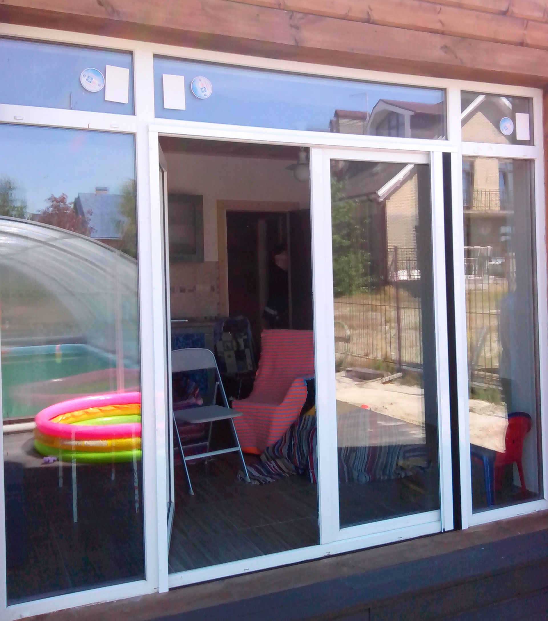

webema Опубліковано: 25 травня 2015 Автор Поділитись Опубліковано: 25 травня 2015 Кто следит за темой и интересуется, пару новостей. Глобального решения еще нет, но есть пару промежуточных. 1. К большому окну наконец пристроена терраса. Поэтому нижнюю часть без потери внешнего вида можно будет закрыть ролетой внешней. 2. Верхнюю часть и арку решил закрыть внешними нерегулируемыми жалюзи. На зиму снимать. Жду ответа от comfortfix по цене и принципиальной возможности. 3. Остальные окна пока защищены пленками + внутренние ролеты. Да, это не спасает от внешнего разбивания, но "на вылет" разбить довольно сложно (т.е. защита больше помещения и жильцов, чем стеклопакета). 4. Сетка на открывающуюся часть окна. Это частичная защита от солнца и 100% от комаров =)))) Не сильно по теме, но тоже как бы часть системы. Во вложении антимаскитка типа "плисе" на большом окне. Посилання на коментар Поділитися на інших сайтах More sharing options...

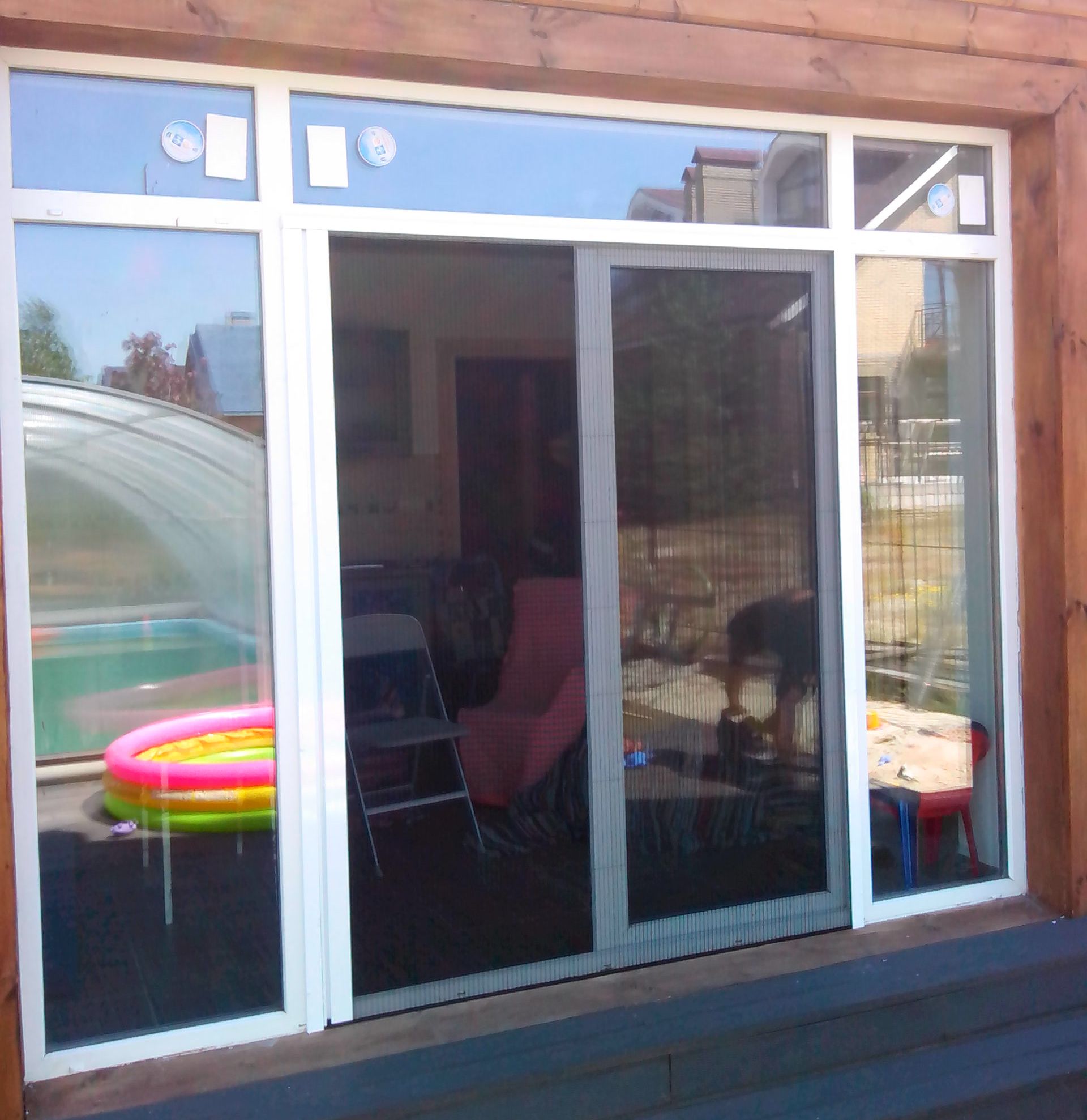

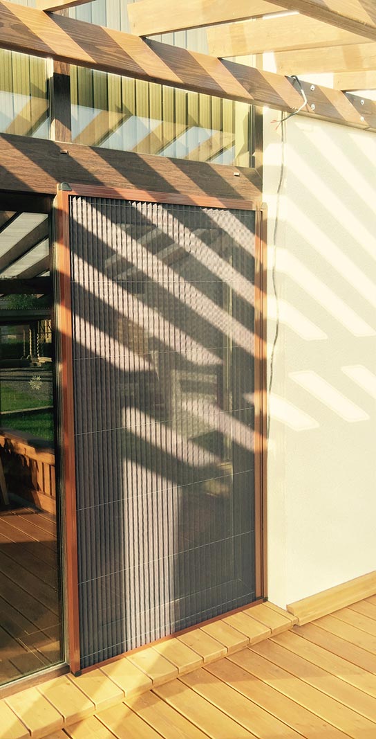

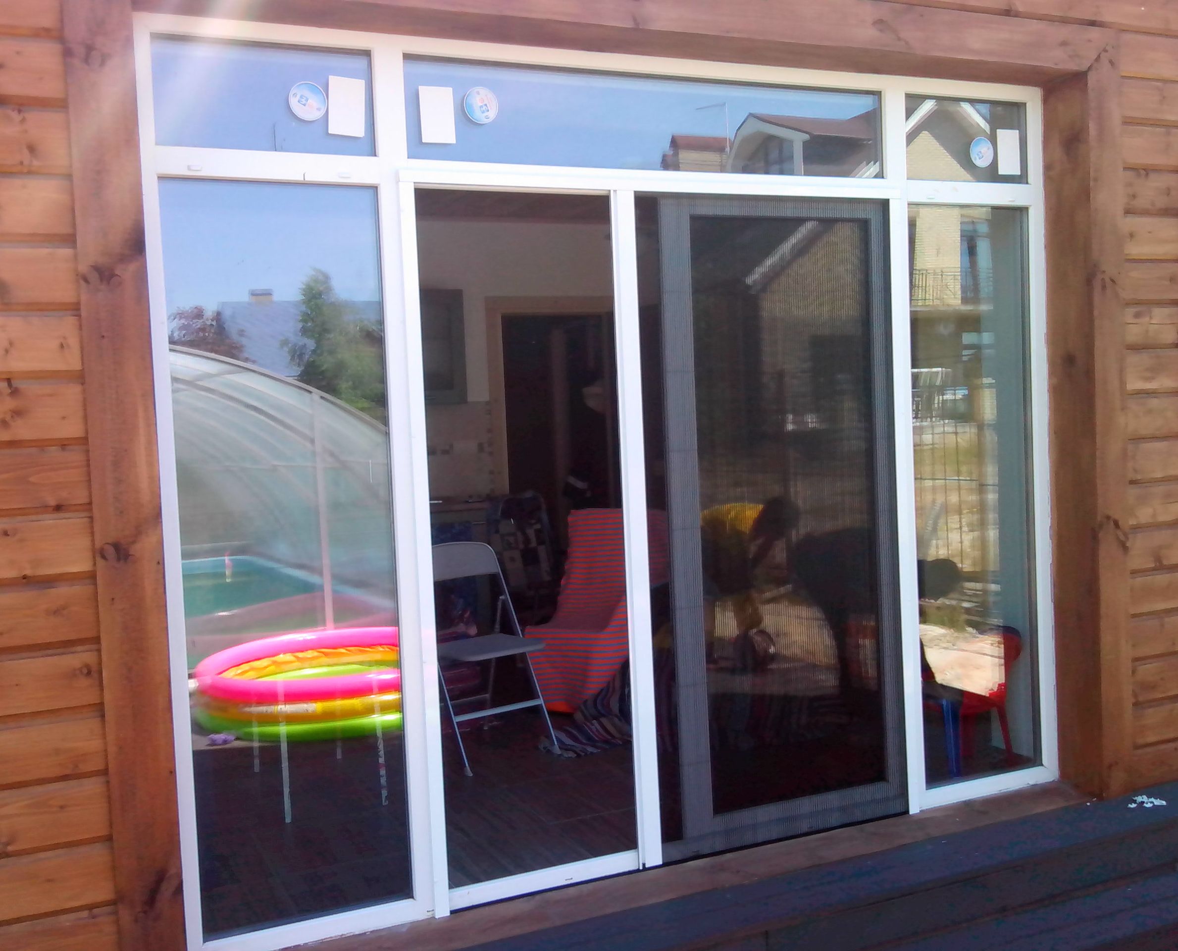

-Naum- Опубліковано: 26 травня 2015 Поділитись Опубліковано: 26 травня 2015 4. Сетка на открывающуюся часть окна. Это частичная защита от солнца и 100% от комаров =)))) Не сильно по теме, но тоже как бы часть системы. Во вложении антимаскитка типа "плисе" на большом окне. вот относительно недавно делали Посилання на коментар Поділитися на інших сайтах More sharing options...
