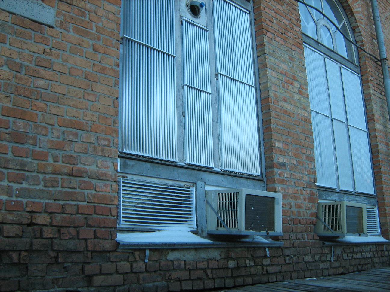

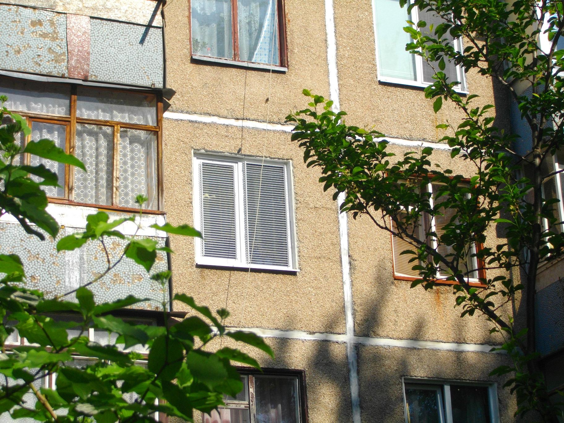

webema Опубліковано: 9 березня 2015 Автор Поділитись Опубліковано: 9 березня 2015 Можно установить за 25 долларов за квадратный метр наружные жалюзи. смотрятся интересно! Из чего они? Насколько крепкие? Посилання на коментар Поділитися на інших сайтах More sharing options...
Ruslan R Опубліковано: 9 березня 2015 Поділитись Опубліковано: 9 березня 2015 Можно установить за 25 долларов за квадратный метр наружные жалюзи. От ветра их сразу поломает. P.S. А здесь еще и требование от вандализма. Посилання на коментар Поділитися на інших сайтах More sharing options...

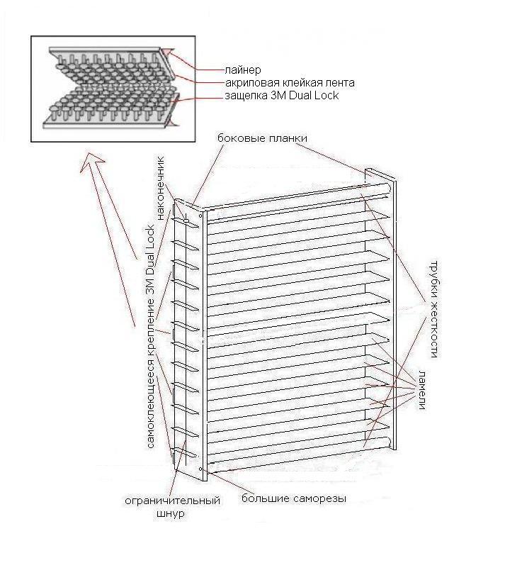

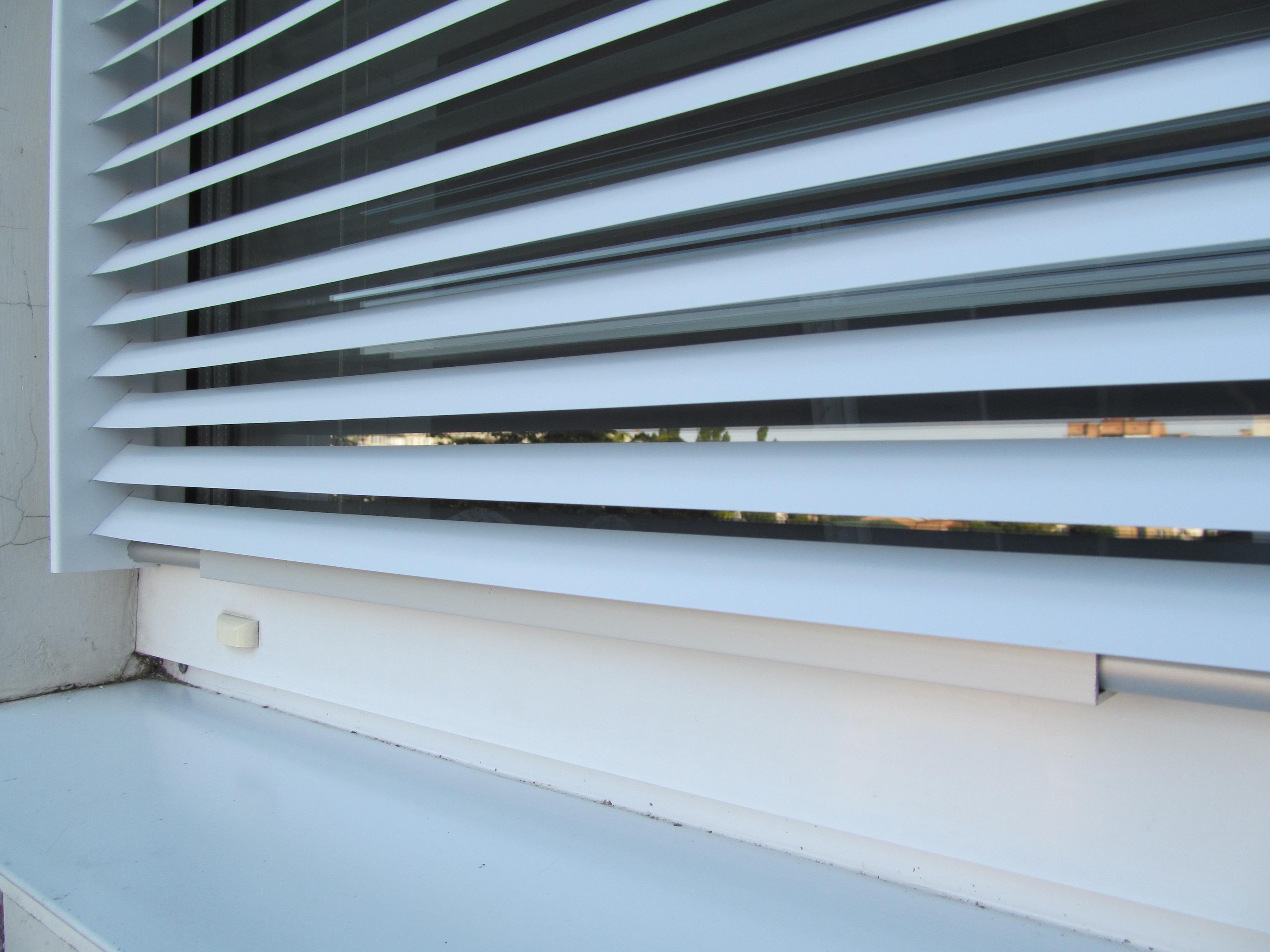

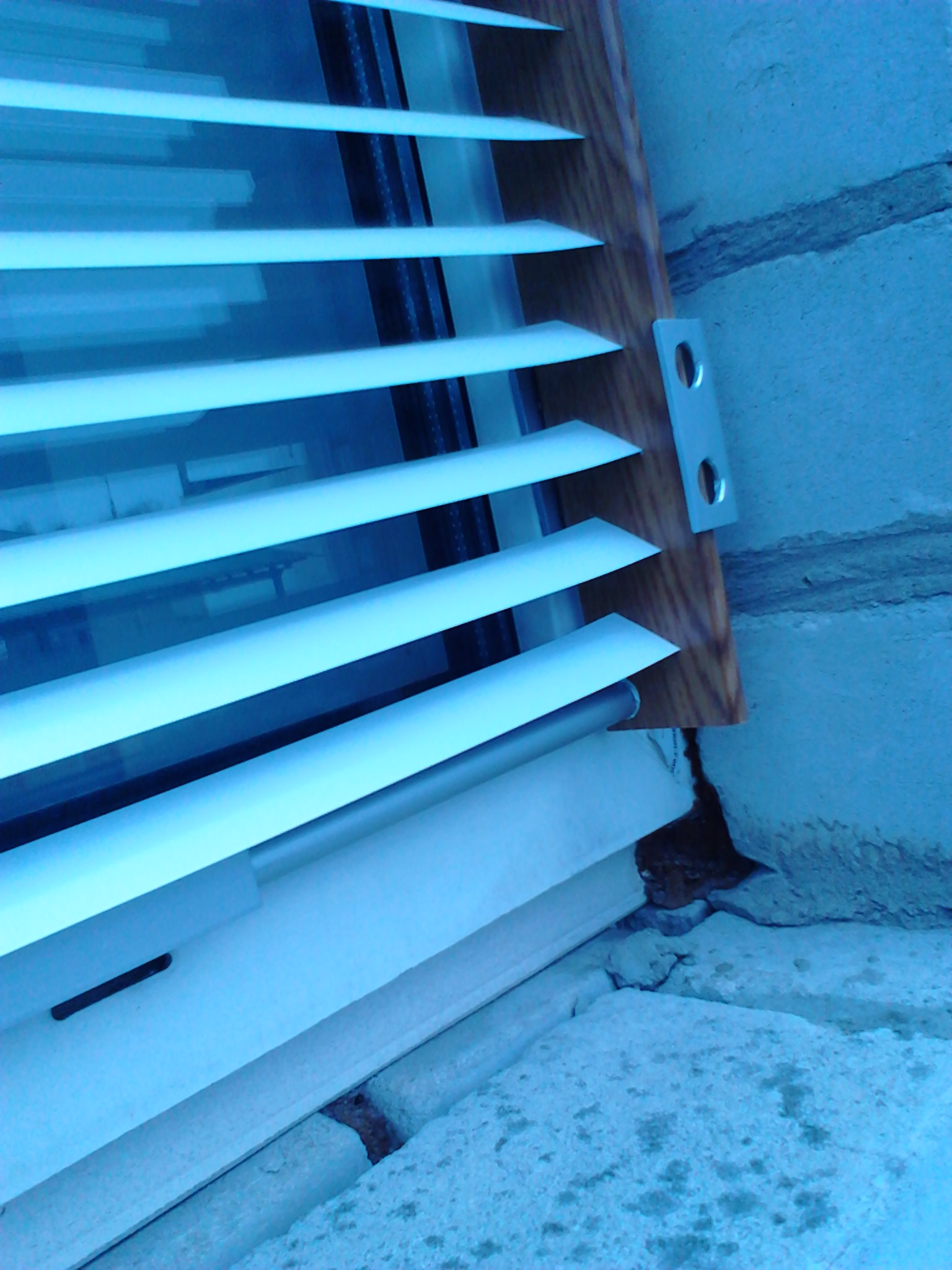

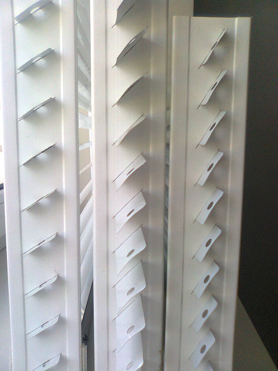

comfortfix Опубліковано: 9 березня 2015 Поділитись Опубліковано: 9 березня 2015 смотрятся интересно! Из чего они? Насколько крепкие? Алюминиевая ламель толщиной 0,23 мм, ширина 25 мм Пластиковая боковина ПВХ толщина 8 мм, ширина 50 мм с прорезями 0,4 мм под ламель. Дополнительно край ламели фиксируется шнуром. Можно использовать стальной тросик в оплетке. Крепятся различными способами, от самоклеящейся защелки dual lock до кронштейнов Посилання на коментар Поділитися на інших сайтах More sharing options...
webema Опубліковано: 9 березня 2015 Автор Поділитись Опубліковано: 9 березня 2015 Алюминиевая ламель толщиной 0,23 мм, ширина 25 мм Пластиковая боковина ПВХ толщина 8 мм, ширина 50 мм с прорезями 0,4 мм под ламель. Дополнительно край ламели фиксируется шнуром. Да, выглядит слабенько. Оставлю пока как запасной вариант. А можно все это немного крепче и с рамой нормальной? Посилання на коментар Поділитися на інших сайтах More sharing options...

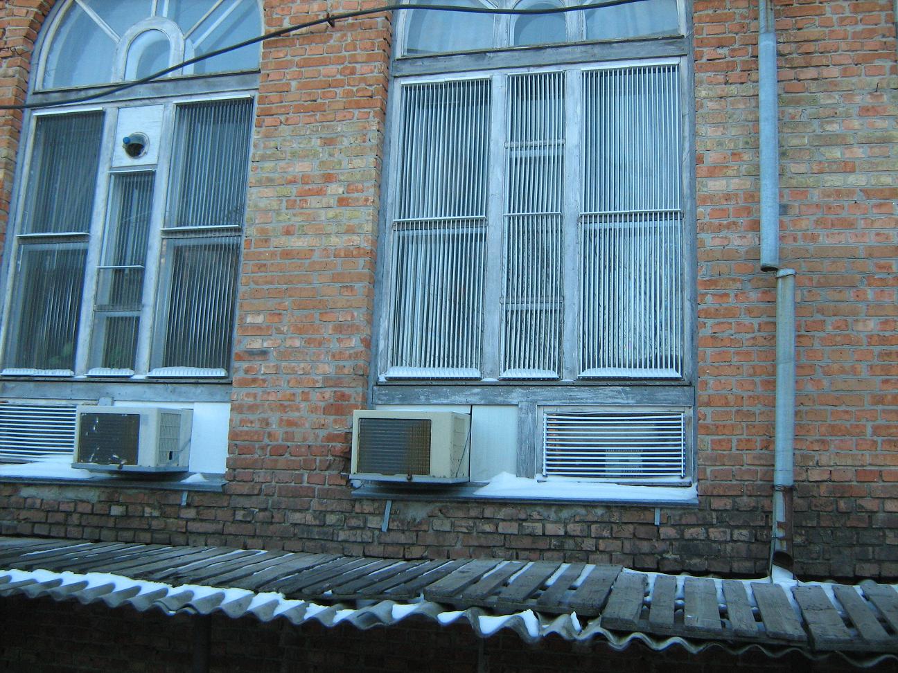

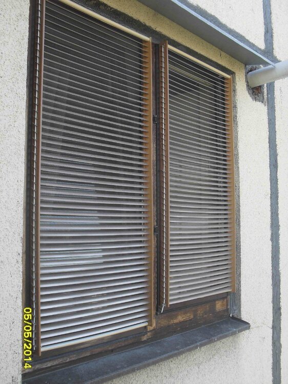

comfortfix Опубліковано: 9 березня 2015 Поділитись Опубліковано: 9 березня 2015 От ветра их сразу поломает. P.S. А здесь еще и требование от вандализма. Сложно показать прочность на фотографии. Ради проверки установили вертикально на окна клиенту. У него северо-восточная сторона, солнце с самого утра. Зимой не снимает, высота окон 2 метра. Стоят 3 года, выдерживают боковой порывистый ветер. Посилання на коментар Поділитися на інших сайтах More sharing options...
webema Опубліковано: 9 березня 2015 Автор Поділитись Опубліковано: 9 березня 2015 Сложно показать прочность на фотографии. Ради проверки установили вертикально на окна клиенту. У него северо-восточная сторона, солнце с самого утра. Зимой не снимает, высота окон 2 метра. Стоят 3 года, выдерживают боковой порывистый ветер. Красиво. А что с арочной частью? Есть варианты? Посилання на коментар Поділитися на інших сайтах More sharing options...
comfortfix Опубліковано: 9 березня 2015 Поділитись Опубліковано: 9 березня 2015 Да, выглядит слабенько. Оставлю пока как запасной вариант. А можно все это немного крепче и с рамой нормальной? Цена увеличивается на порядок. Но лучше иметь запасной вариант, может, пригодится. например, арки. 1 Посилання на коментар Поділитися на інших сайтах More sharing options...

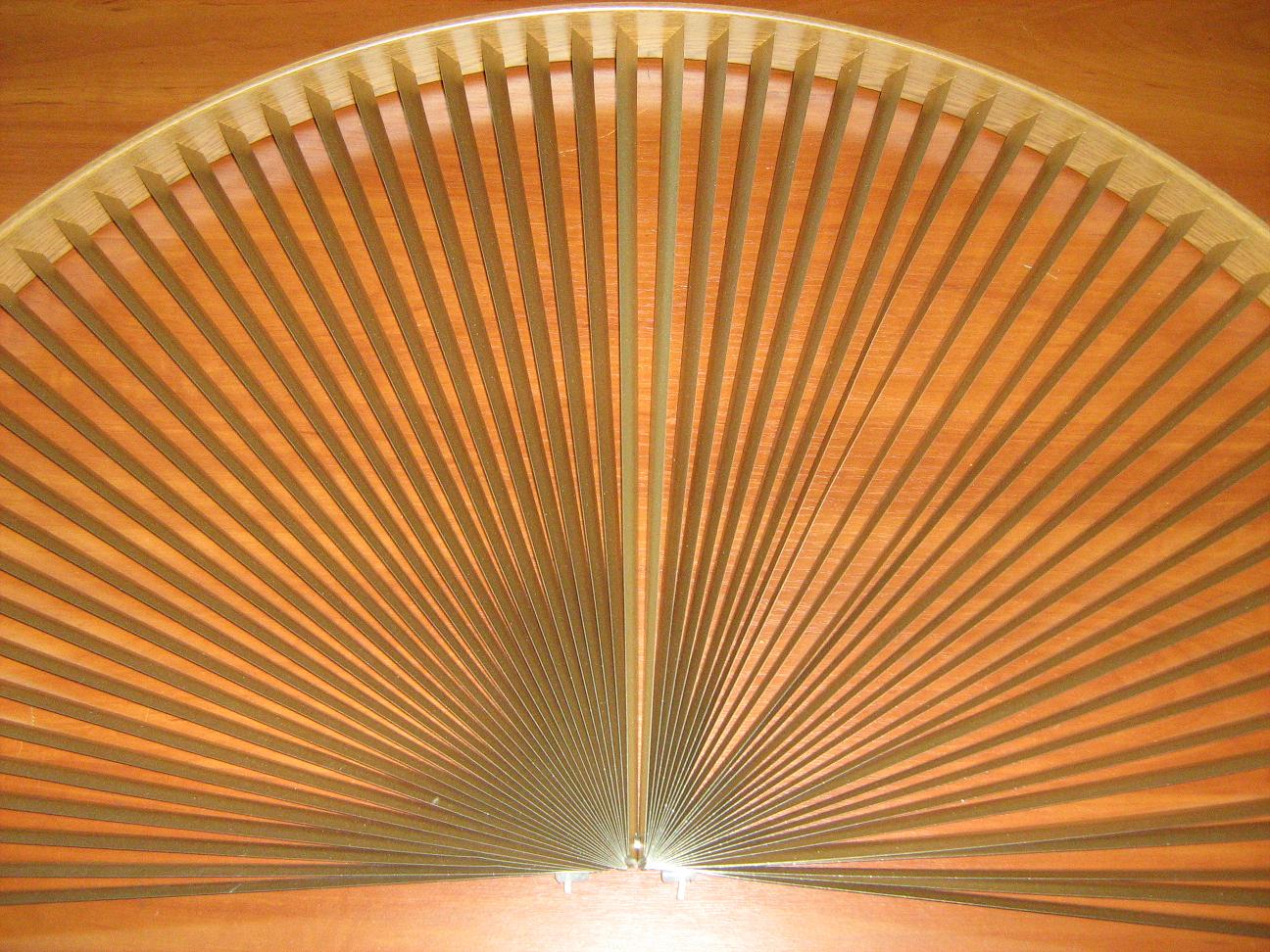

webema Опубліковано: 9 березня 2015 Автор Поділитись Опубліковано: 9 березня 2015 Арка вполне годная! Можно попросить просчитать? Цвет темно-коричневый (см. фото окон выше). Размеры: 70х160 - 4 шт 170х160 - 4 шт (3 части) 60х160 - 1 шт 150х135 - 2 шт (3 части) 120х135 - 2 шт (2 части) 60х135 - 1 шт 80х135 - 2 шт 80х200 - 1 шт И большие: С аркой - смотри выше (там размеры и деление) Высокое - смотри выше (там размеры и пример деления). Спасибо. Посилання на коментар Поділитися на інших сайтах More sharing options...
comfortfix Опубліковано: 9 березня 2015 Поділитись Опубліковано: 9 березня 2015 Боюсь не угадать с цветом. Светлый пластик в наличии по темному могу сказать завтра. Ламель толщиной 0,23 есть только светло-серая. Темную мы не использовали, сильно затеняет (становится как в подвале) даже золотистую клиенты просили поменять на стандартную. Золотистый цвет давал ощущение жары. Снаружи красиво, а внутри дискомфорт. Все равно завтра сделаю расчет. Могу отправить образец, испытаете на прочность. Посилання на коментар Поділитися на інших сайтах More sharing options...

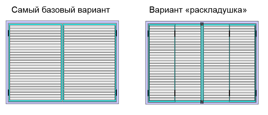

comfortfix Опубліковано: 9 березня 2015 Поділитись Опубліковано: 9 березня 2015 Угол наклона постоянный, как в ставнях. У них одна функция - защита от жары. Регулировать световой поток лучше шторами, вертикальными жалюзи и т.д. Можно выбрать угол и шаг Это бюджетный вариант рафштор. Стоит рассматривать не как альтернативу, а как дополнение к поворотным. К примеру: ширина окна 25-30 см. Эту "бойницу" попробуйте закрыть. Или высота ограниченная. Просто расшить "узкие места" 1 Посилання на коментар Поділитися на інших сайтах More sharing options...

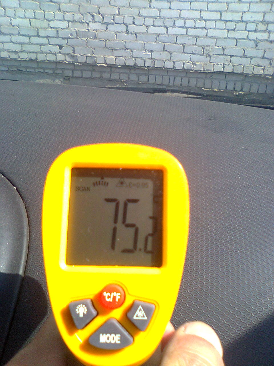

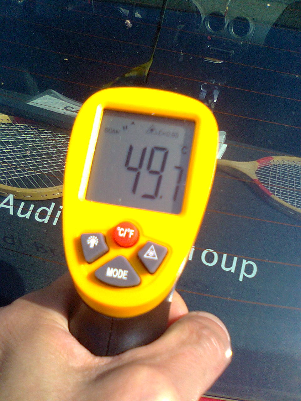

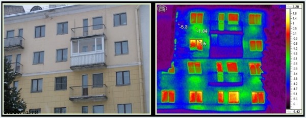

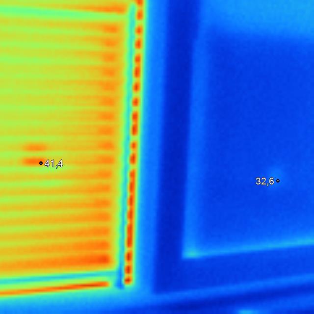

comfortfix Опубліковано: 9 березня 2015 Поділитись Опубліковано: 9 березня 2015 Ну с горем пополам пойдет. Но с обычных жалюзи толку намного больше Внутренние жалюзи слева, наружные справа тепловизор дает разницу температуры Разница почти 10 градусов. Все тепло от внутренних жалюзи идет в помещение. 1 Посилання на коментар Поділитися на інших сайтах More sharing options...
Ruslan R Опубліковано: 9 березня 2015 Поділитись Опубліковано: 9 березня 2015 Но с обычных жалюзи толку намного больше. Ну тут Вы не правы. наружная солнцезащита самая эффективная из возможных. И данный вариант очень даже не плохо будет справляться с этим. P.S. Другое дело всегда смотреть через эту "решетку" и когда солнце и когда его нет, зимой и летом. Вот это и есть главный минус данного варианта. Все тепло от внутренних жалюзи идет в помещение. Верно. Посилання на коментар Поділитися на інших сайтах More sharing options...

comfortfix Опубліковано: 11 березня 2015 Поділитись Опубліковано: 11 березня 2015 Арка вполне годная! Можно попросить просчитать? Цвет темно-коричневый (см. фото окон выше). Размеры: 70х160 - 4 шт 170х160 - 4 шт (3 части) 60х160 - 1 шт 150х135 - 2 шт (3 части) 120х135 - 2 шт (2 части) 60х135 - 1 шт 80х135 - 2 шт 80х200 - 1 шт И большие: С аркой - смотри выше (там размеры и деление) Высокое - смотри выше (там размеры и пример деления). Спасибо. Итого 28 метров + большое окно = 10,34 без арки арка 3,7 окно высокое 4,95 Общая площадь 47 кв метров Из расчета 25 долларов за квадрат в стандартных цветах. Итого 1175 долларов В цвете + 15 % = 1350 долларов. Крепление нужно считать отдельно в среднем + 20 % Посилання на коментар Поділитися на інших сайтах More sharing options...
webema Опубліковано: 11 березня 2015 Автор Поділитись Опубліковано: 11 березня 2015 В цвете + 15 % = 1350 долларов. Крепление нужно считать отдельно в среднем + 20 % Ну очень не плохо по цене! Один крупный минус - "неубираемость". В чем проблема добавить раму и навесы? Посилання на коментар Поділитися на інших сайтах More sharing options...
comfortfix Опубліковано: 11 березня 2015 Поділитись Опубліковано: 11 березня 2015 Ну очень не плохо по цене! Один крупный минус - "неубираемость". В чем проблема добавить раму и навесы? Не могу придумать, как это сделать. Какая цена тогда будет? На стандартные окна отправляем как "конструктор" Люди устанавливают сами. А с большими домами сложнее. Ничего в голову не приходит. Посилання на коментар Поділитися на інших сайтах More sharing options...

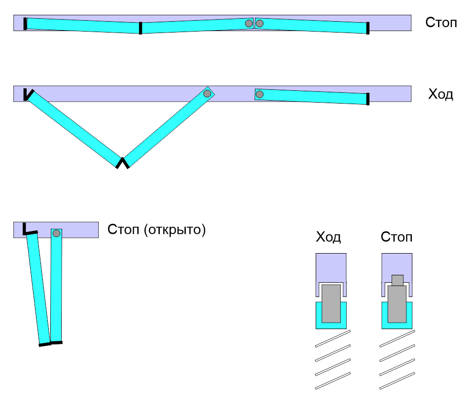

webema Опубліковано: 11 березня 2015 Автор Поділитись Опубліковано: 11 березня 2015 Не могу придумать, как это сделать. Какая цена тогда будет? Ну у вас в запасе еще есть долларов 700-900 (на примере моего объекта) и это по сравнению с роллставнями. Как это сделать - интереснее. Я совсем не инженер, но видится вот так: Слева все просто - рама и петли. Рама может быть как квадрат, так и П или даже Г профиль. Тот что гормошка - меня больше интересует, так как там надежнее все в закрытом режиме и интереснее открывается (можно добавить управление из помещения). Вот некоторые детали: Черное - петли. Серый - направляющий элемент (и там еще стопор в нем). Повторюсь - может где-то сильно ошибаюсь. Давайте додумаем коллективно ;) Посилання на коментар Поділитися на інших сайтах More sharing options...

Soyka Опубліковано: 11 березня 2015 Поділитись Опубліковано: 11 березня 2015 Ну с горем пополам пойдет. Но с обычных жалюзи толку намного больше Внутренние жалюзи слева, наружные справа тепловизор дает разницу температуры [ATTACH]420192[/ATTACH] [ATTACH]420194[/ATTACH] Разница почти 10 градусов. Все тепло от внутренних жалюзи идет в помещение. Т.е. получается, если мне нужно зимой сохранять тепло, то ставить внутренние жалюзи, а если летом не пускать жару, то наружные? Посилання на коментар Поділитися на інших сайтах More sharing options...

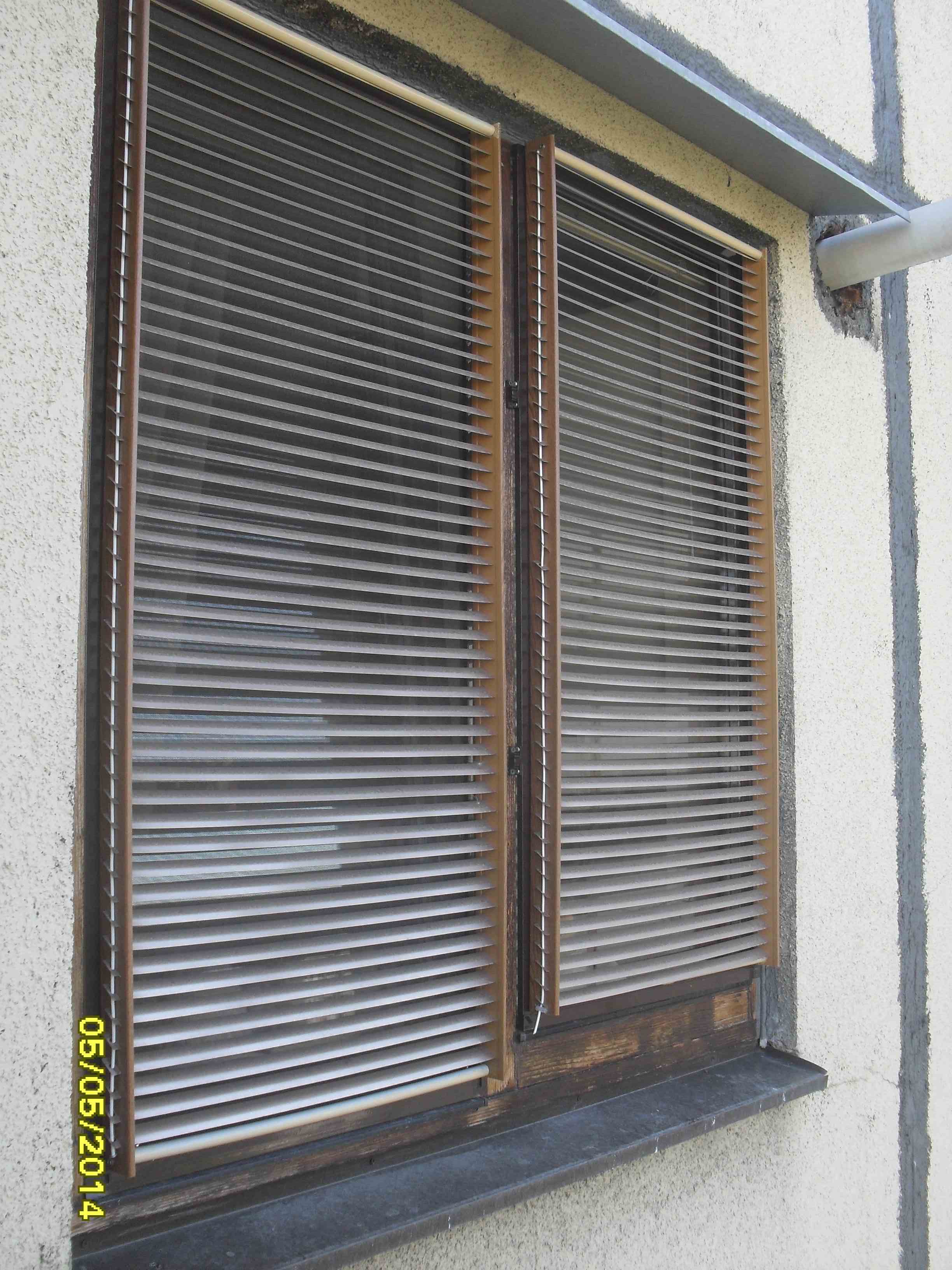

comfortfix Опубліковано: 11 березня 2015 Поділитись Опубліковано: 11 березня 2015 Т.е. получается, если мне нужно зимой сохранять тепло, то ставить внутренние жалюзи, а если летом не пускать жару, то наружные? Самое слабое место в доме - окна Зимой пропускают холод, летом пропускают тело Поставишь темное стеко - оно само нагревается Зимой внутренние жалюзи сохраняют тепло, создавая воздушную прослойку. Раньше в домах были ставни. Посилання на коментар Поділитися на інших сайтах More sharing options...
webema Опубліковано: 11 березня 2015 Автор Поділитись Опубліковано: 11 березня 2015 Раньше в домах были ставни. Львовская фирма продает немецкие ставни (открываются/закрываются изнутри). На мой дом - 15к евро и это еще без установки. Посилання на коментар Поділитися на інших сайтах More sharing options...
