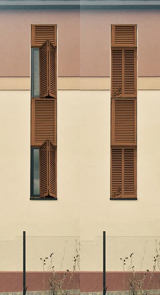

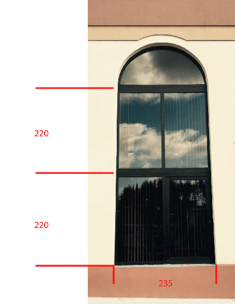

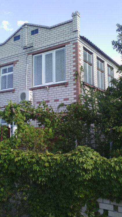

webema Опубліковано: 5 березня 2015 Поділитись Опубліковано: 5 березня 2015 Всем привет! Прошу помощи сообщества. Возникла интересная задачка. При проектировании и постройке дома не подумал что желательно предусмотреть защиту окон. И, в общем, "понастроили". Теперь надо придумать как защитить окна и не испаганить фасад.... Пока рабочая версия - роллеты. Но с ними много "но". Теперь фоточки: 1. Это из обычных. Как я понял устанавливать надо на проем. Сверху будет висеть короб. Есть лучше варианты? 2. Тут немного интереснее. Кроме размера еще одна особенность - два уступа по 2 см. Но, может тут можно короб поставить в проем? Это окно на лестницах, не так страшно как в комнатах. Есть лучше варианты? 3. И на закуску САМОЕ интересное Тут вообще печаль.... Не вижу вариантов которые все не испортят. И как быть с аркой? Профи - хелп! Может есть другие системы? Может есть системы типа жалюзи (поворотные и не подъемные)? Чем нормально защитить мои окна? p.s. есть уже мысли замуровать все что не стандартное.... Посилання на коментар Поділитися на інших сайтах More sharing options...
Communica Опубліковано: 5 березня 2015 Поділитись Опубліковано: 5 березня 2015 А от чего/кого защищаемся? Может, лучше ставни? Мне особенно нравятся внутренние, сейчас есть очень симпатичные варианты. Посилання на коментар Поділитися на інших сайтах More sharing options...
star_a Опубліковано: 5 березня 2015 Поділитись Опубліковано: 5 березня 2015 Может, лучше ставни? . Забор, собака, бдительные соседи, сигнализация ну и ставни (правда на Ваши размеры интересно взлянуть на инженерное решение). Посилання на коментар Поділитися на інших сайтах More sharing options...
webema Опубліковано: 5 березня 2015 Автор Поділитись Опубліковано: 5 березня 2015 А от чего/кого защищаемся? Да, виноват. Не уточнил. Защита нужна от солнца, "случайного" камня и различного сброда вроде бомжей, алкашей, нариков и подобной публики, которые еще бывает в машинах стекла бьют и забирают USB-шнурок, флешку или бутылку воды. Может, лучше ставни? Может. Сегодня пол дня посвятил гуглению на эту тему. Не все нравится, но есть и интересные варианты. Остается найти кто подскажет подходящее мне решение и цену вопроса... Добавлено через 2 минуты Забор, собака, бдительные соседи, сигнализация ну и ставни (правда на Ваши размеры интересно взлянуть на инженерное решение). Предварительно мне нравятся складные "гармошка". Только так и не понял, можно ли их складывать и фиксировать из помещения не открывая окно. Ну и арка. Там наверное вообще стационарно только можно поставить (я не против). Посилання на коментар Поділитися на інших сайтах More sharing options...
ОкнаПанда Опубліковано: 5 березня 2015 Поділитись Опубліковано: 5 березня 2015 А что мешает поставить роллеты в проем, непосредственно на окна? Арочная часть - только стационарная решетка Посилання на коментар Поділитися на інших сайтах More sharing options...
webema Опубліковано: 5 березня 2015 Автор Поділитись Опубліковано: 5 березня 2015 А что мешает поставить роллеты в проем, непосредственно на окна? Арочная часть - только стационарная решетка Короб будет всегда закрывать часть окна. Или я что-то не так понимаю? Посилання на коментар Поділитися на інших сайтах More sharing options...

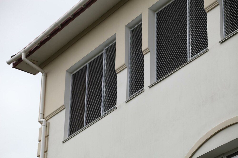

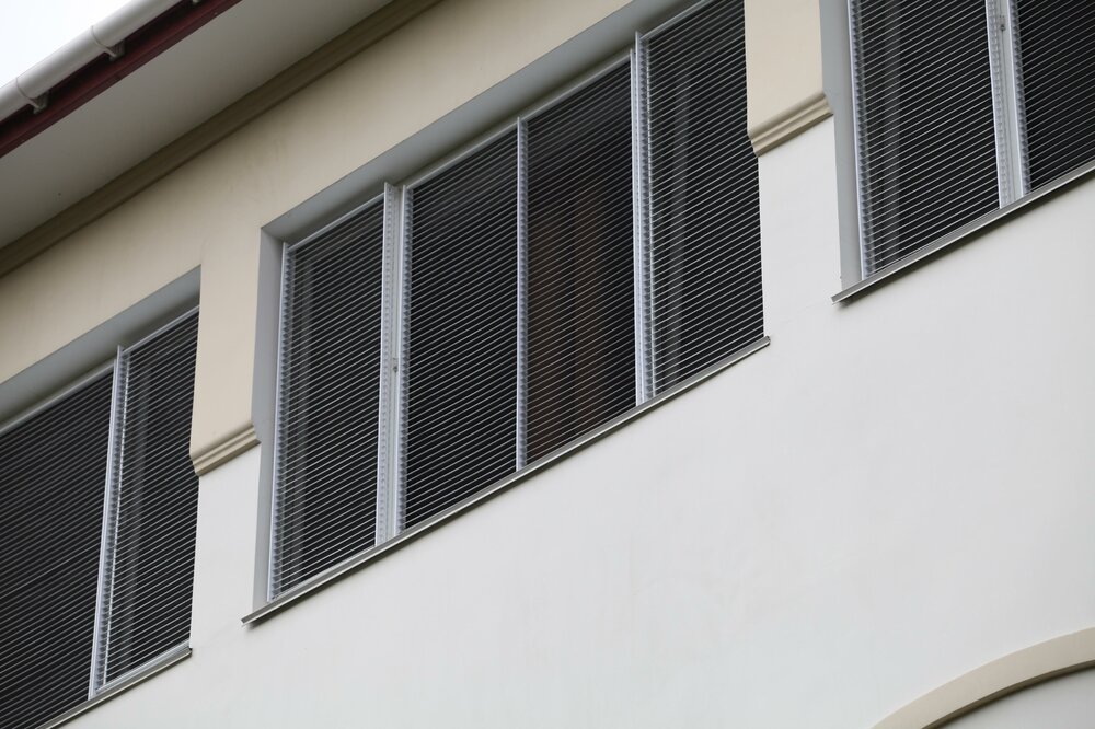

Ruslan R Опубліковано: 6 березня 2015 Поділитись Опубліковано: 6 березня 2015 Без комментариев Кинематические жалюзи... Посилання на коментар Поділитися на інших сайтах More sharing options...
webema Опубліковано: 6 березня 2015 Автор Поділитись Опубліковано: 6 березня 2015 Без комментариев Кинематические жалюзи... ну, кстати, если делать только вверх - то довольно интересный козырек получается - это первое. А второе - окно получается полностью свободным (никаких полосок). Я думаю о чем-то таком-же, но не вертикально, а горизонтально. Закрыто: |#|#||#|#| |#|#||#|#| |#|#||#|#| Открыто: |||.........||| |||.........||| |||.........||| Но кто делает и цена вопроса??? Посилання на коментар Поділитися на інших сайтах More sharing options...
Ruslan R Опубліковано: 6 березня 2015 Поділитись Опубліковано: 6 березня 2015 Но кто делает и цена вопроса??? Наверное лучше этого не знать, думаю раз так в 5 точно, что дороже уже установленных Ваших окон. Добавлено через 2 минуты Поставьте фасадные жалюзи (рафшторы), если по цене конечно потяните. Они где-то от 200$/м.кв. Посилання на коментар Поділитися на інших сайтах More sharing options...
webema Опубліковано: 6 березня 2015 Автор Поділитись Опубліковано: 6 березня 2015 Поставьте фасадные жалюзи (рафшторы), если по цене конечно потяните. Они где-то от 200$/м.кв. Видел, но как они по защите от вандализма? Сильного ветра? Мне они выглядят очень хрупкими, особенно на длине 2.3м Посилання на коментар Поділитися на інших сайтах More sharing options...

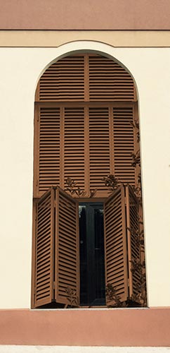

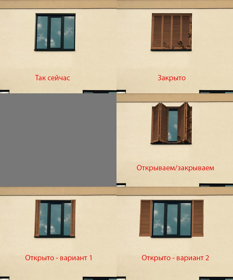

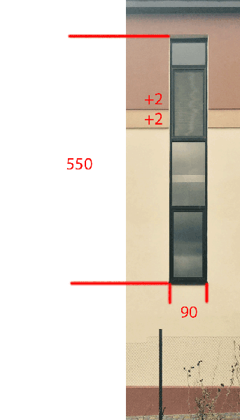

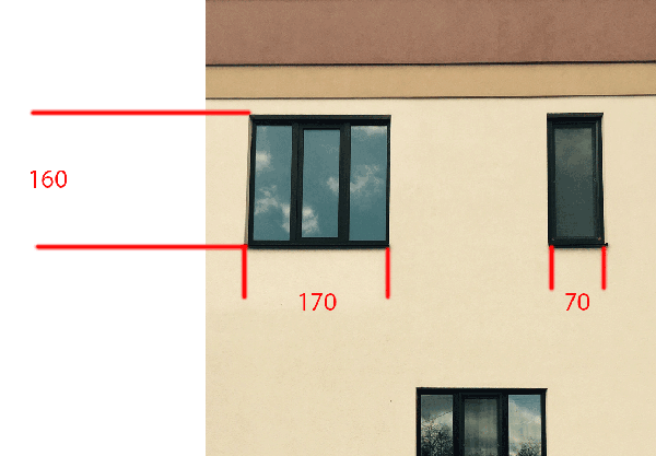

webema Опубліковано: 7 березня 2015 Автор Поділитись Опубліковано: 7 березня 2015 Решил чуток прикинуть как сейчас вижу вариант решения вопроса. Смотрите фото ниже. Как я понимаю, если применить вариант открытия 1 - то эти створки можно открывать изнутри (крепления центральных частей будут "ехать" по направляющим) и в открытом состоянии створки будут сложены и смотреть от окна под углом почти 90 градусов. А вот вариант 2 и "ручной" режим открытия (с открыванием окна) как-то совсем не устраивает (особенно зимой). Что думаете? У нас такое хоть кто-то делает? Цвет не очень получился. Но это сейчас не главное. Посилання на коментар Поділитися на інших сайтах More sharing options...
star_a Опубліковано: 7 березня 2015 Поділитись Опубліковано: 7 березня 2015 а арка и лесстница? Посилання на коментар Поділитися на інших сайтах More sharing options...
webema Опубліковано: 7 березня 2015 Автор Поділитись Опубліковано: 7 березня 2015 а арка и лесстница? Я думал сами сможете представить. На арку и лестницу масштаб уже сильно не совпадает, поэтому совсем грубо получилось. На лестнице промежуточные глухие. На арке глухое верхнее. На большом окне при открытых створках размер створки от окна (торчание) получается около 50 см. Не так уж много. Посилання на коментар Поділитися на інших сайтах More sharing options...

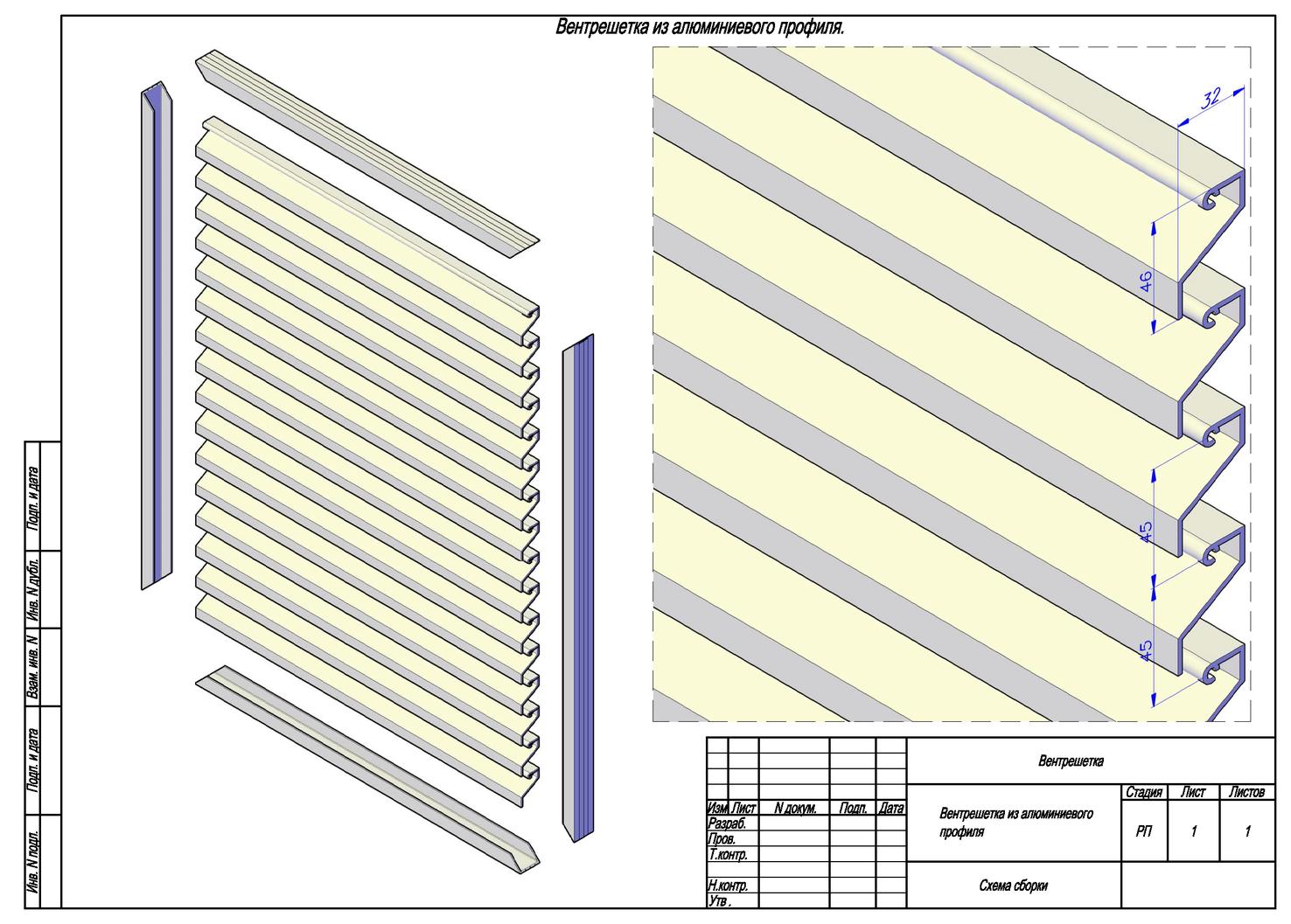

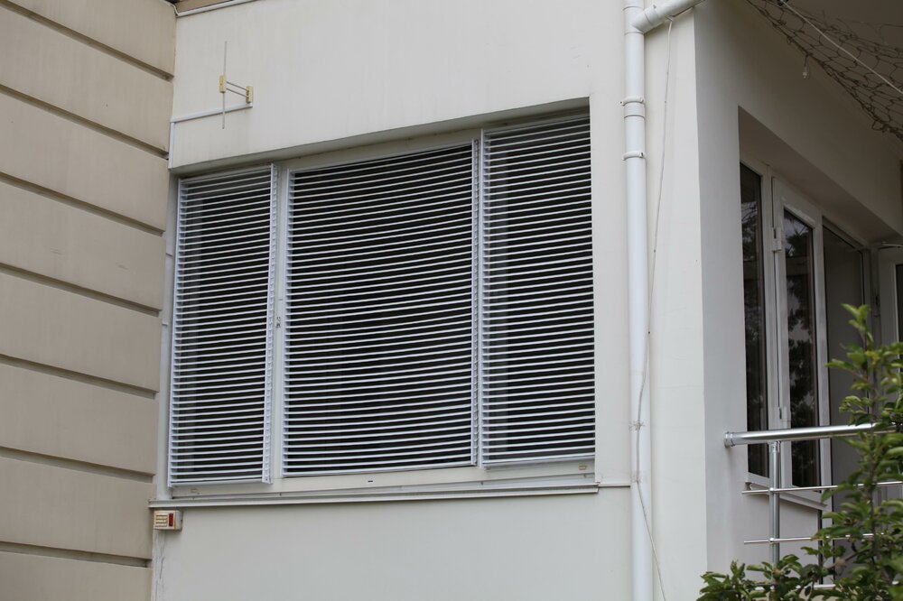

Ruslan R Опубліковано: 7 березня 2015 Поділитись Опубліковано: 7 березня 2015 Что думаете? У нас такое хоть кто-то делает? В интернете есть, вот (с российского сайта правда) первое попавшееся в гугле. Это из металла. P.S. Можно и из алюминия сделать, на базе алюминиевого профиля для вентрешеток (см. вложение). Но боюсь стоимость не потяните. Стоимость такого типа (глухих) алюминиевых вентрешеток с покраской по шкале RAL около 200$/м.кв. Там просто очень дорогой алюминиевый профиль для вентрешетки (толщина стенки профиля 2мм). Можно вообще профиль под структуру дерева покрасить, но это еще удорожание будет и кардинальное. А если еще прибавить такой тип открывания, так даже не знаю насколько будет дороже. Посилання на коментар Поділитися на інших сайтах More sharing options...
webema Опубліковано: 8 березня 2015 Автор Поділитись Опубліковано: 8 березня 2015 В интернете есть, вот (с российского сайта правда) первое попавшееся в гугле. Это из металла. P.S. Можно и из алюминия сделать, на базе алюминиевого профиля для вентрешеток (см. вложение). Но боюсь стоимость не потяните. Стоимость такого типа (глухих) алюминиевых вентрешеток с покраской по шкале RAL около 200$/м.кв. Там просто очень дорогой алюминиевый профиль для вентрешетки (толщина стенки профиля 2мм). Можно вообще профиль под структуру дерева покрасить, но это еще удорожание будет и кардинальное. А если еще прибавить такой тип открывания, так даже не знаю насколько будет дороже. Да, по ссылочке оно. Но не наши же... А из алюминия цена, конечно, заоблачная выходит. Посилання на коментар Поділитися на інших сайтах More sharing options...

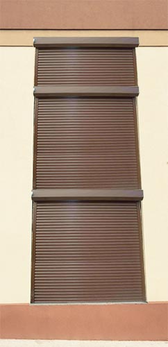

webema Опубліковано: 8 березня 2015 Автор Поділитись Опубліковано: 8 березня 2015 А вот для контраста как предлагается решить вопрос большого окна роллетами..... Даже если арку не закрывать - смотрится потрясно. Посилання на коментар Поділитися на інших сайтах More sharing options...
