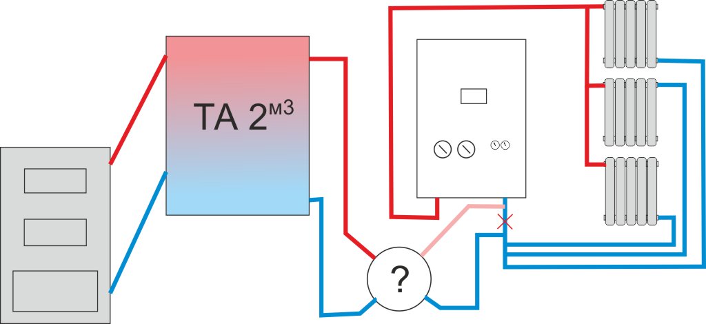

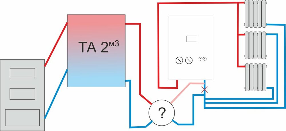

2. Эскиз изобразите, а то я не понял Вашу мысль
1. Еще изобразите Вашу схему СО, тогда про подмес можно говорить
1. Схема СО - состоит из 3х контуров радиаторных групп, добавлялись после постройки 2го этажа.
По логике подмеса - я так понимаю что это управляемый четырехходовой клапан? И чем управлять чтобы можно было регулировать температуру подаваемой в обратку газового котла смеси?

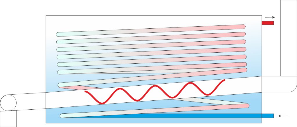

2. Вопрос по утилизации выхлопа ТТ в режиме максимальной мощности. Уж извините за корявый кореловский рисунок, как мог намалевал :) Смысл какой - ввариваю трубу вовнутрь емкости вдоль, внутрь засовываю турбулятор (спираль на рисунке) - это пару витков из нержавейки в форме шнека.
Подводящие у уводящие трубы можно будет снять для чистки и вытаскивания турбулятора.
Стоит ли такое городить?
