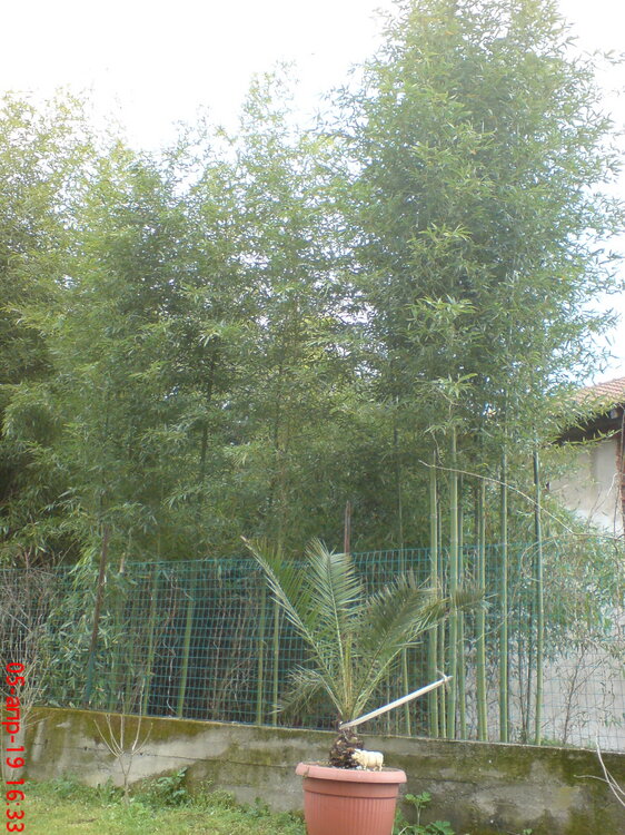

bardyk Опубліковано: 29 січня 2018 Автор Поділитись Опубліковано: 29 січня 2018 В 20 м от дома. 10 Посилання на коментар Поділитися на інших сайтах More sharing options...

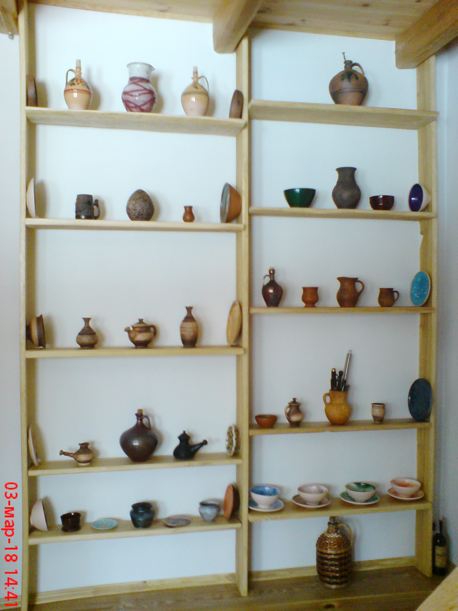

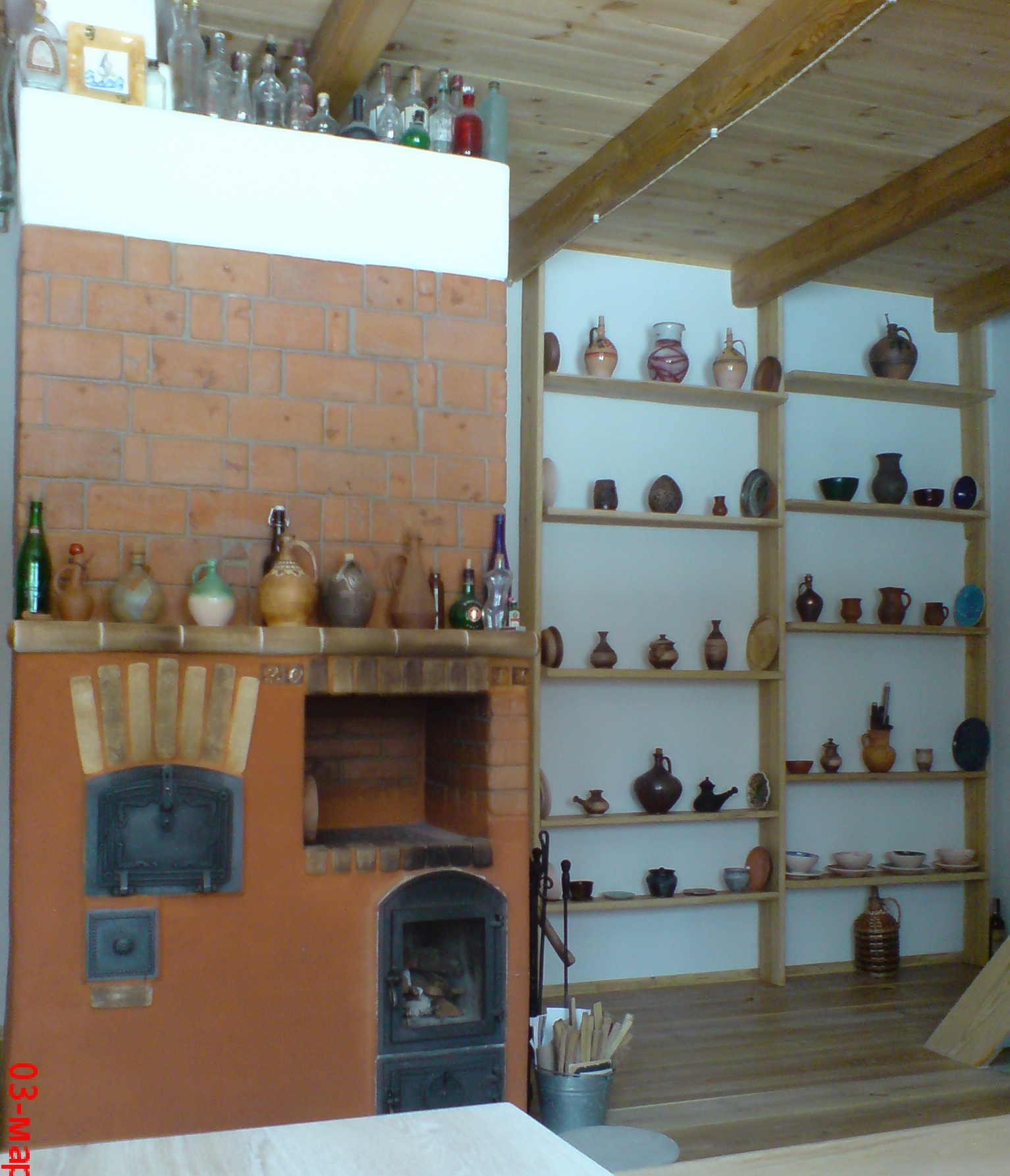

bardyk Опубліковано: 8 березня 2018 Автор Поділитись Опубліковано: 8 березня 2018 Не Лувр, конечно... 11 Посилання на коментар Поділитися на інших сайтах More sharing options...
Oxana75 Опубліковано: 12 березня 2018 Поділитись Опубліковано: 12 березня 2018 А кто с этого "не Лувра" будет пыль вытирать. Открытые полки с посудой по моему это роскошь. 2 Посилання на коментар Поділитися на інших сайтах More sharing options...
bardyk Опубліковано: 12 березня 2018 Автор Поділитись Опубліковано: 12 березня 2018 Вытирал и буду вытирать сам. Не так много этого "не Лувра". Опыт большой - https://www.stroimdom.com.ua/forum/showthread.php?t=204164 Посилання на коментар Поділитися на інших сайтах More sharing options...

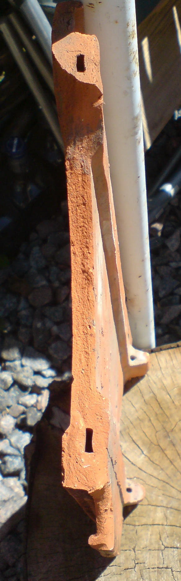

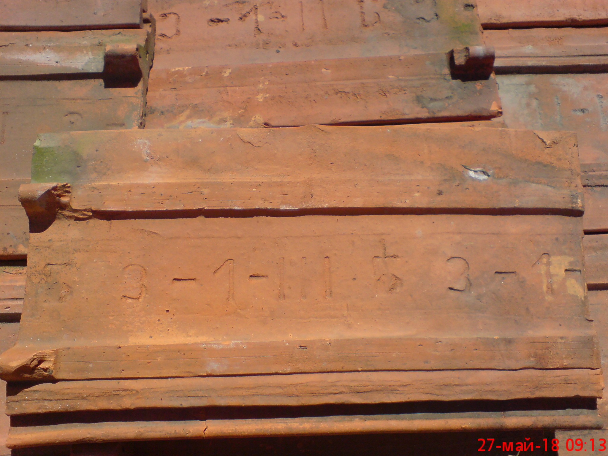

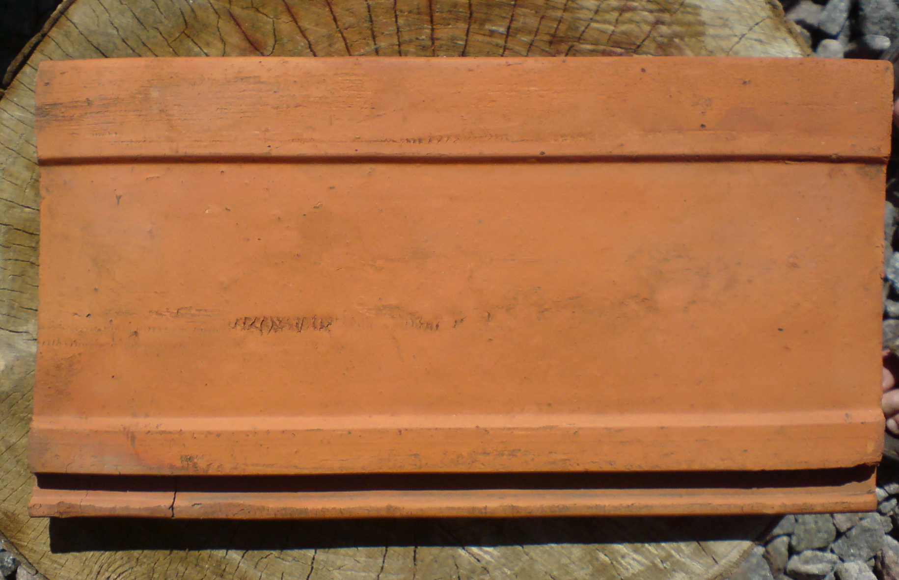

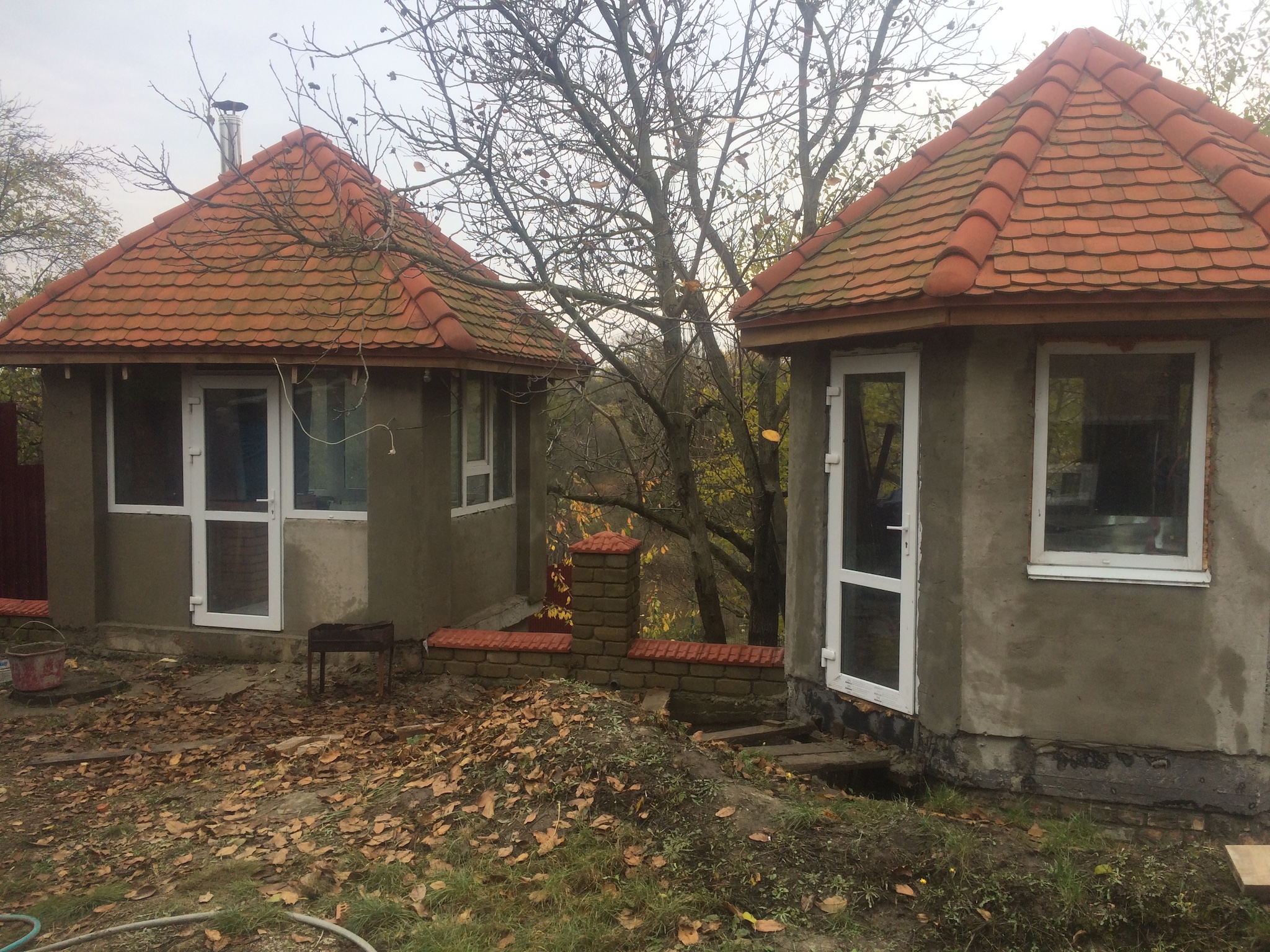

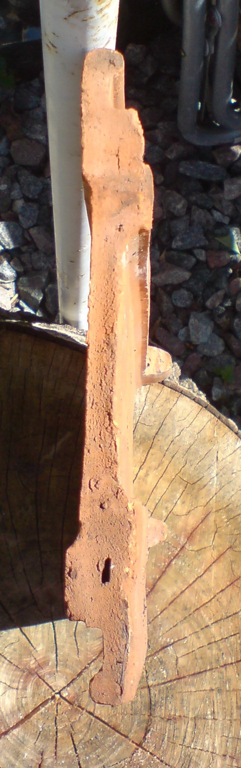

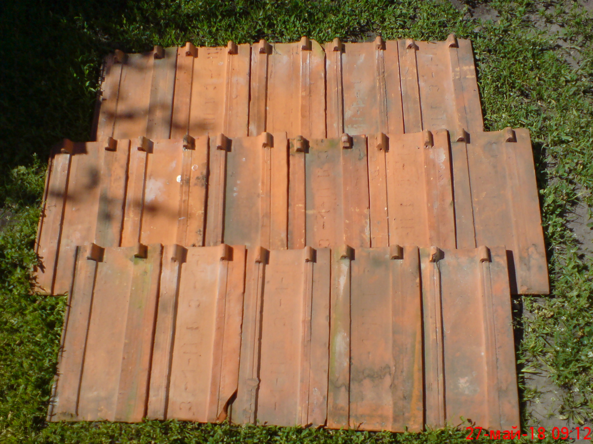

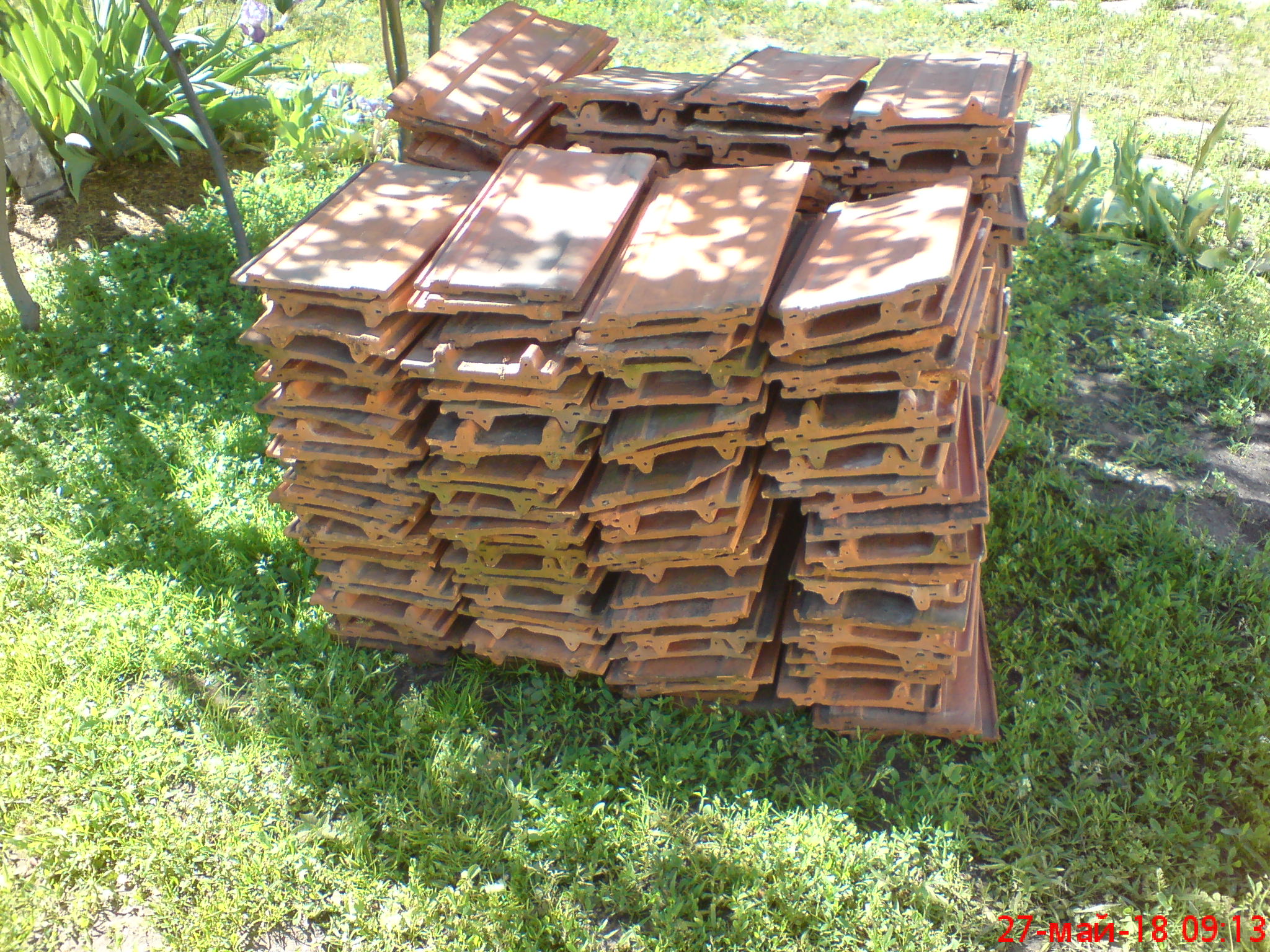

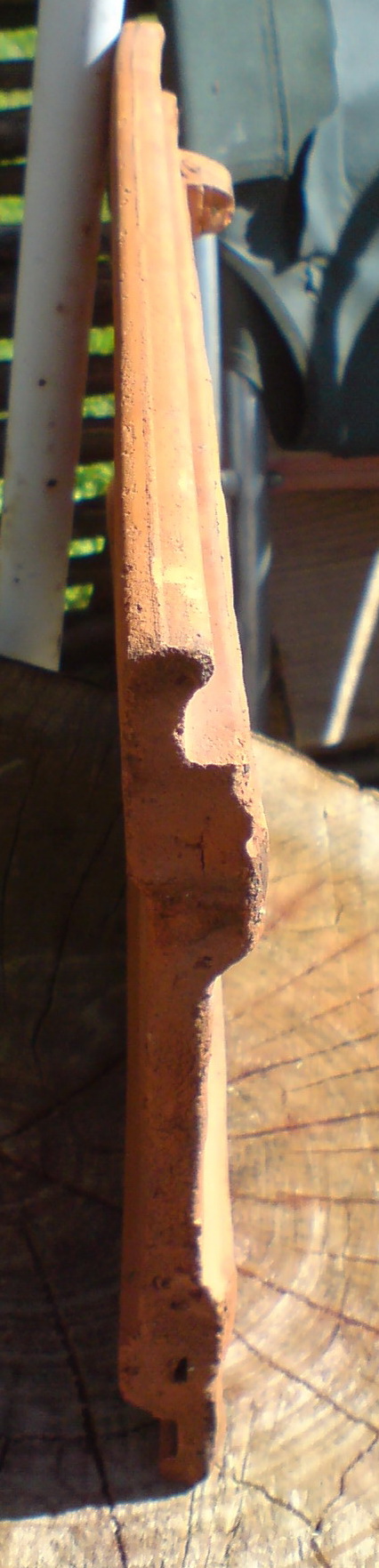

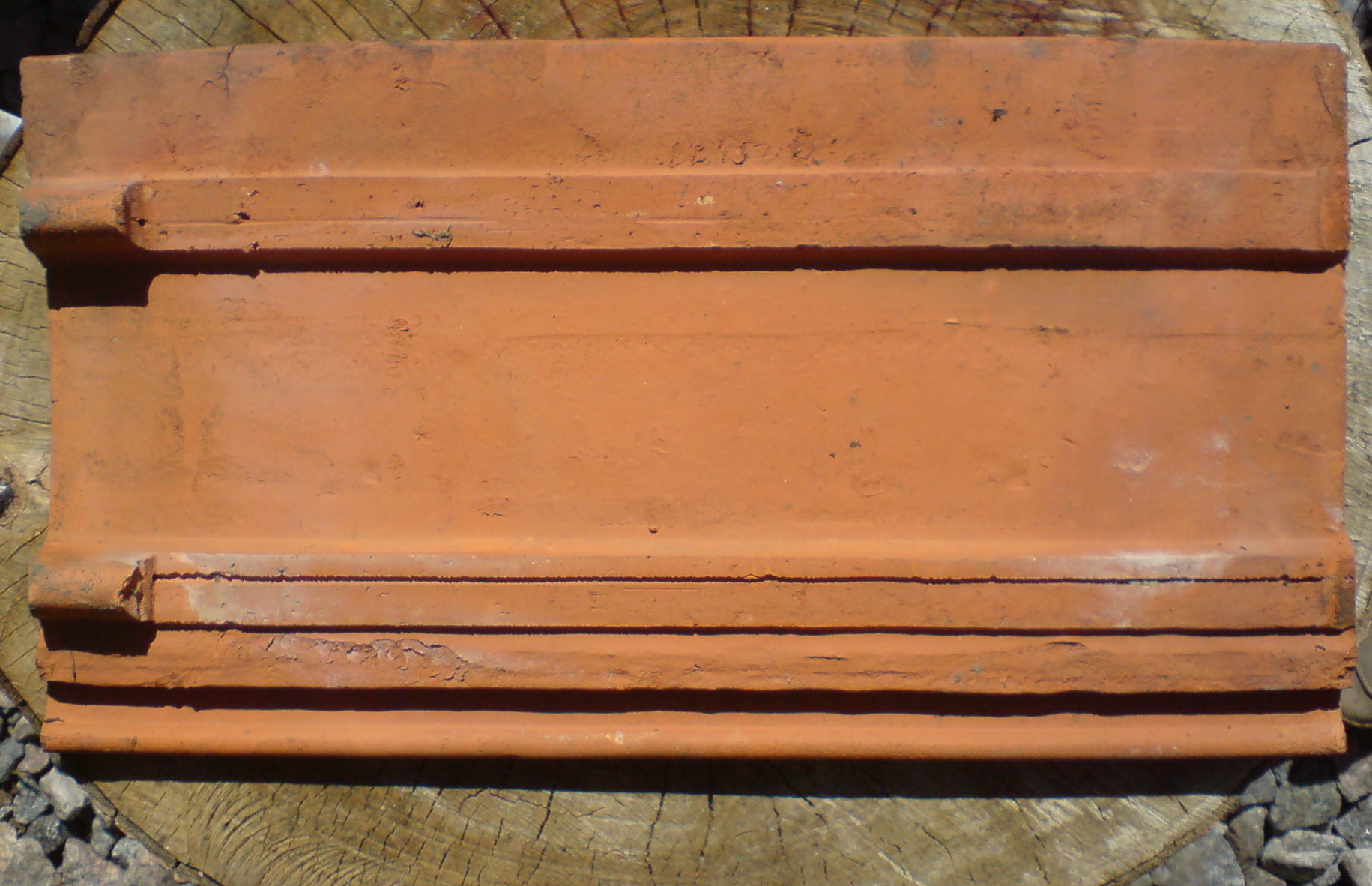

bardyk Опубліковано: 28 травня 2018 Автор Поділитись Опубліковано: 28 травня 2018 Для крыши будущей беседки купил б/у черепицу. Ничего подобного не видел…. Явно из «ссср», геометрия и качество – бомба. 16 шт/м кв. 4 Посилання на коментар Поділитися на інших сайтах More sharing options...
SergeyNikolaevich Опубліковано: 28 травня 2018 Поділитись Опубліковано: 28 травня 2018 Для крыши будущей беседки купил б/у черепицу. Ничего подобного не видел…. Явно из «ссср», геометрия и качество – бомба. 16 шт/м кв. Больше чем 16...надо перекрывать на половину ряда, а не так как у вас на фото. Сама по себе она достаточно хрупкая, да и чтобы точно исключить протечки должно перекрываться где то на половину черепицы. Я похожую брал на беседки 3 Посилання на коментар Поділитися на інших сайтах More sharing options...

SergeyNikolaevich Опубліковано: 28 травня 2018 Поділитись Опубліковано: 28 травня 2018 Красота, мужики! Даже бобер есть! Контактами делитесь или то раритет мелкими объемами? По разному бывает Я когда то взял 3000 штучек по цене 1 грн/шт Мужик продавал, чтобы место во дворе освободить (это основная причина продажи подобной черепицы ) С его слов в местном ПГТ в 70х построили госконтору и накрыли этой черепицей, ну и в первую же зиму стропилка приказала долго жить :D Крышу перестелили, шифером, а черепице его батя ноги приделал и так она у него и лежала на том месте пока я не забрал Так что OLX, ну и не поленитесь посмотреть через забор соседей по улице, может быть такая же история ;) 2 Посилання на коментар Поділитися на інших сайтах More sharing options...

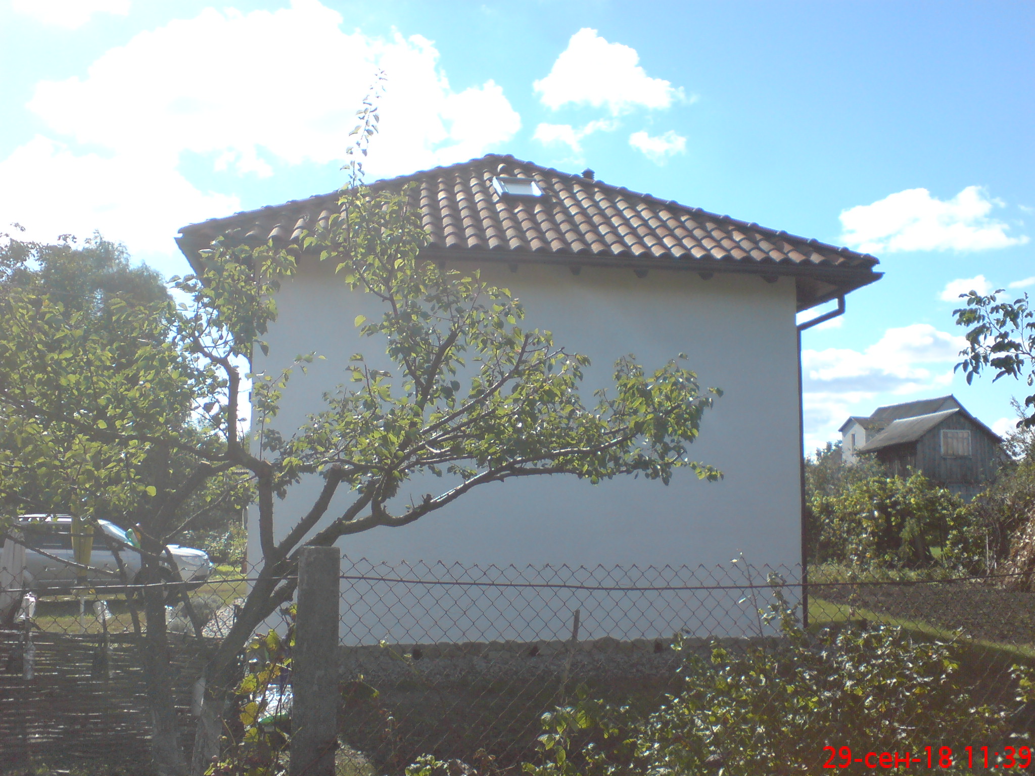

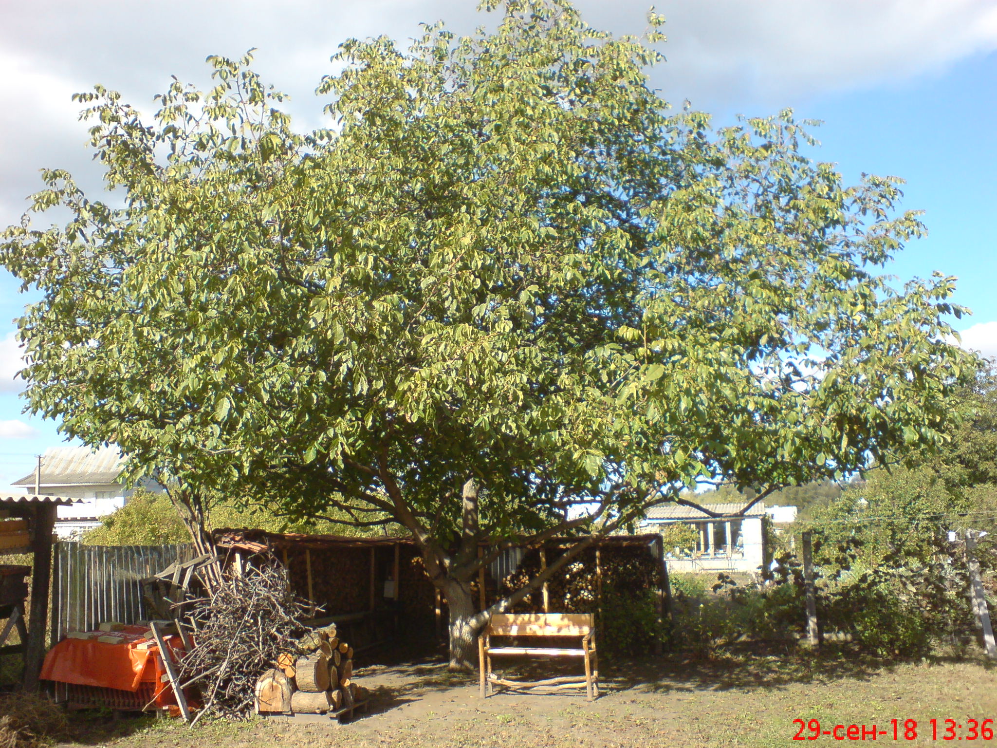

bardyk Опубліковано: 9 жовтня 2018 Автор Поділитись Опубліковано: 9 жовтня 2018 Закончился первый НЕ строительный сезон. Мозг освободился от размеров, цифр, сумм и сроков. Внутри, кроме ТО печи делать было нечего. В основном – стрижка газона (естественного), полив. Обрезка старых деревьев на участке и за ним. Заготовка фруктовых дров. Дал первый скромный урожай винограда. Получилось чаще бывать на Барышевском «море». «Не зря старались!» Всем желаю того же! 20 Посилання на коментар Поділитися на інших сайтах More sharing options...

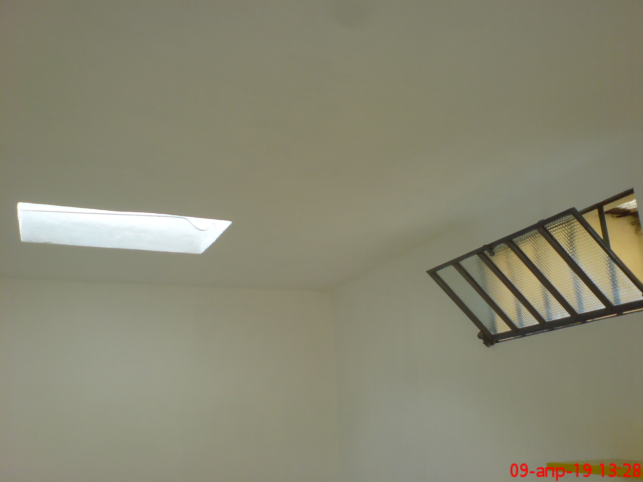

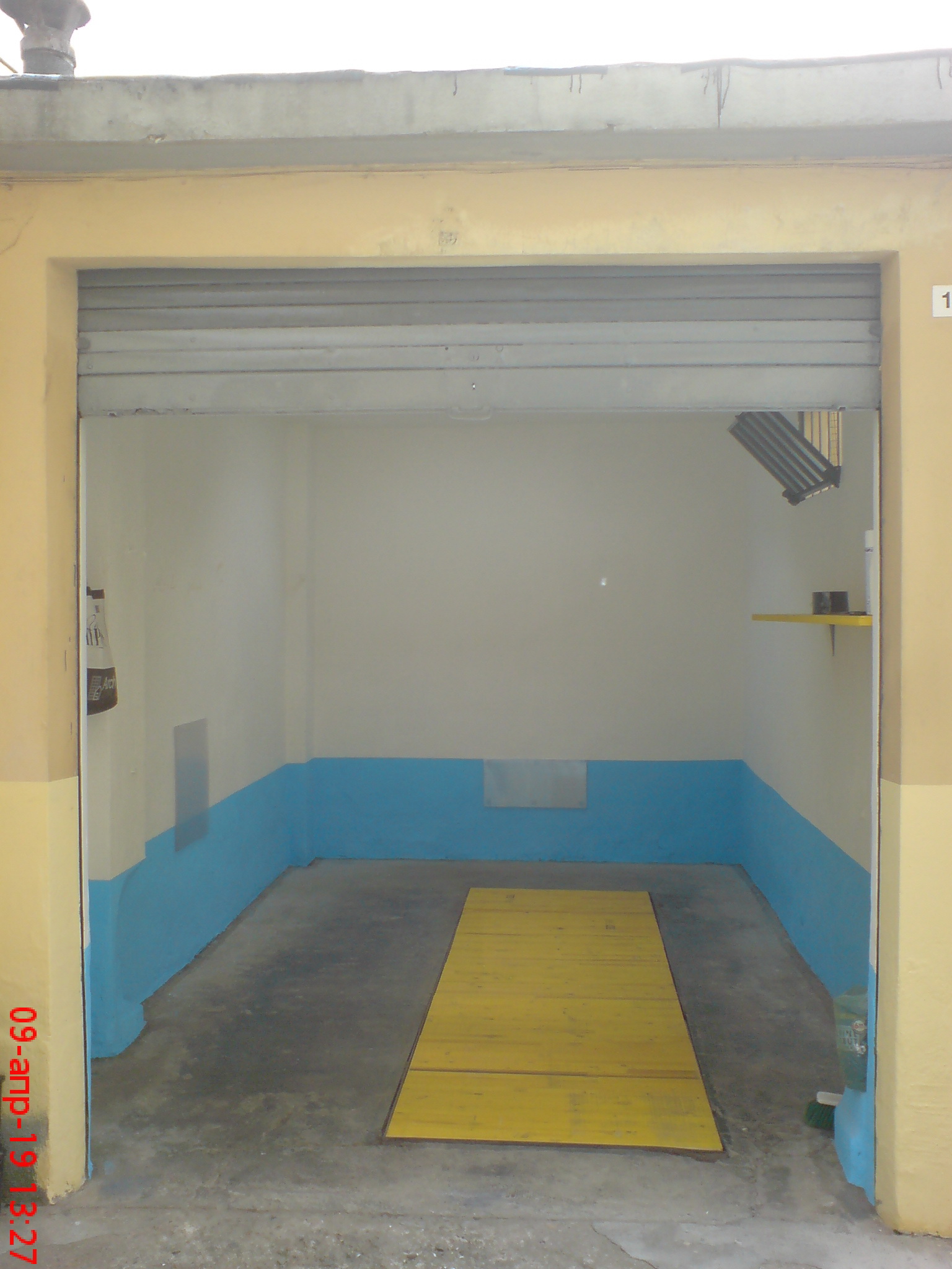

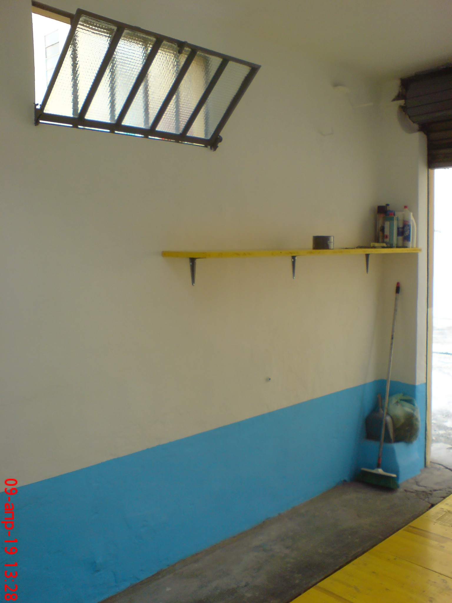

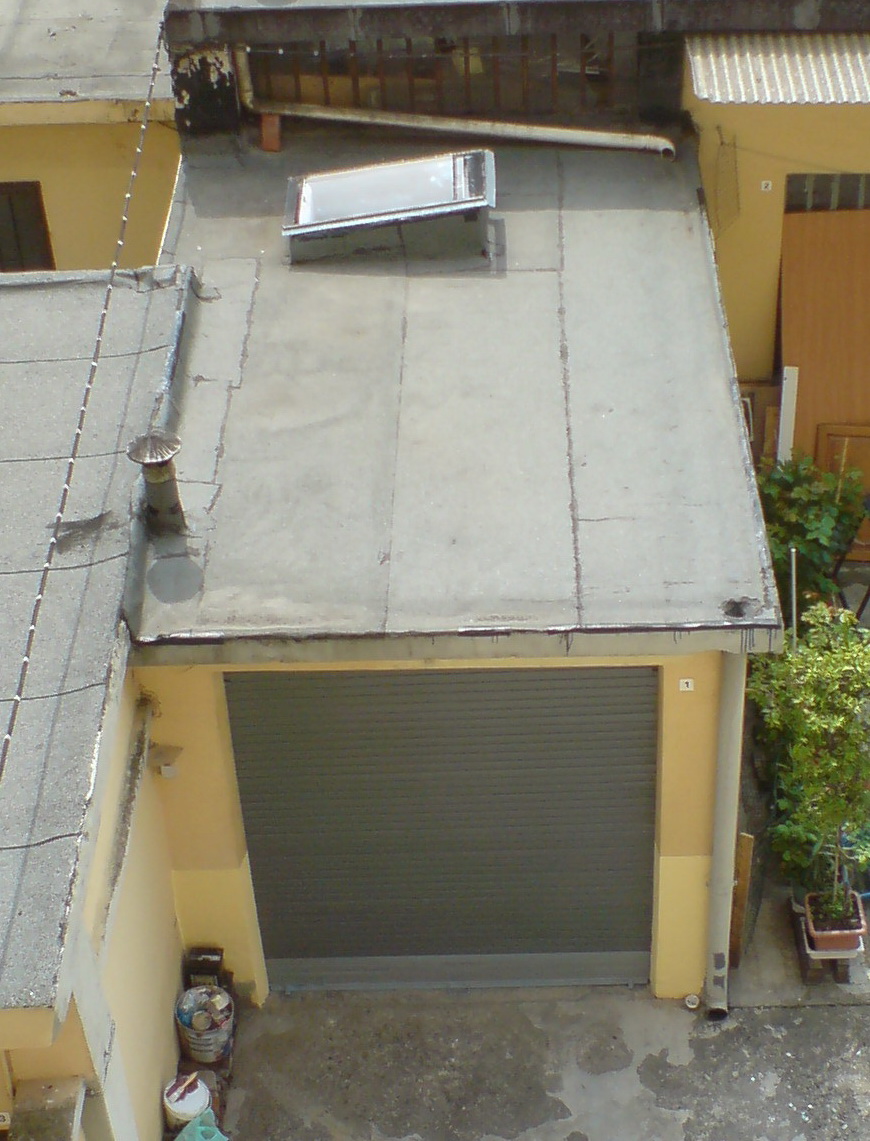

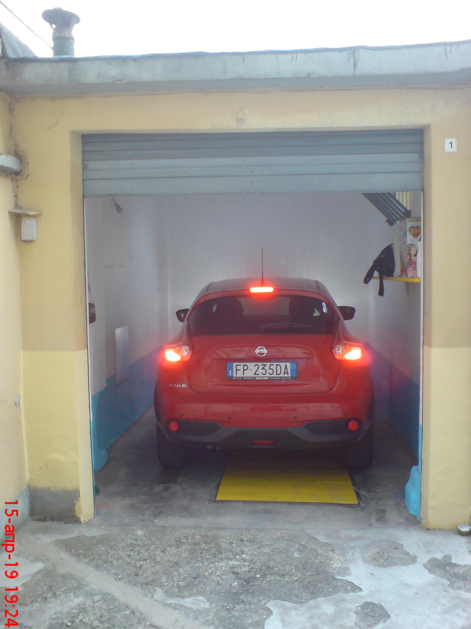

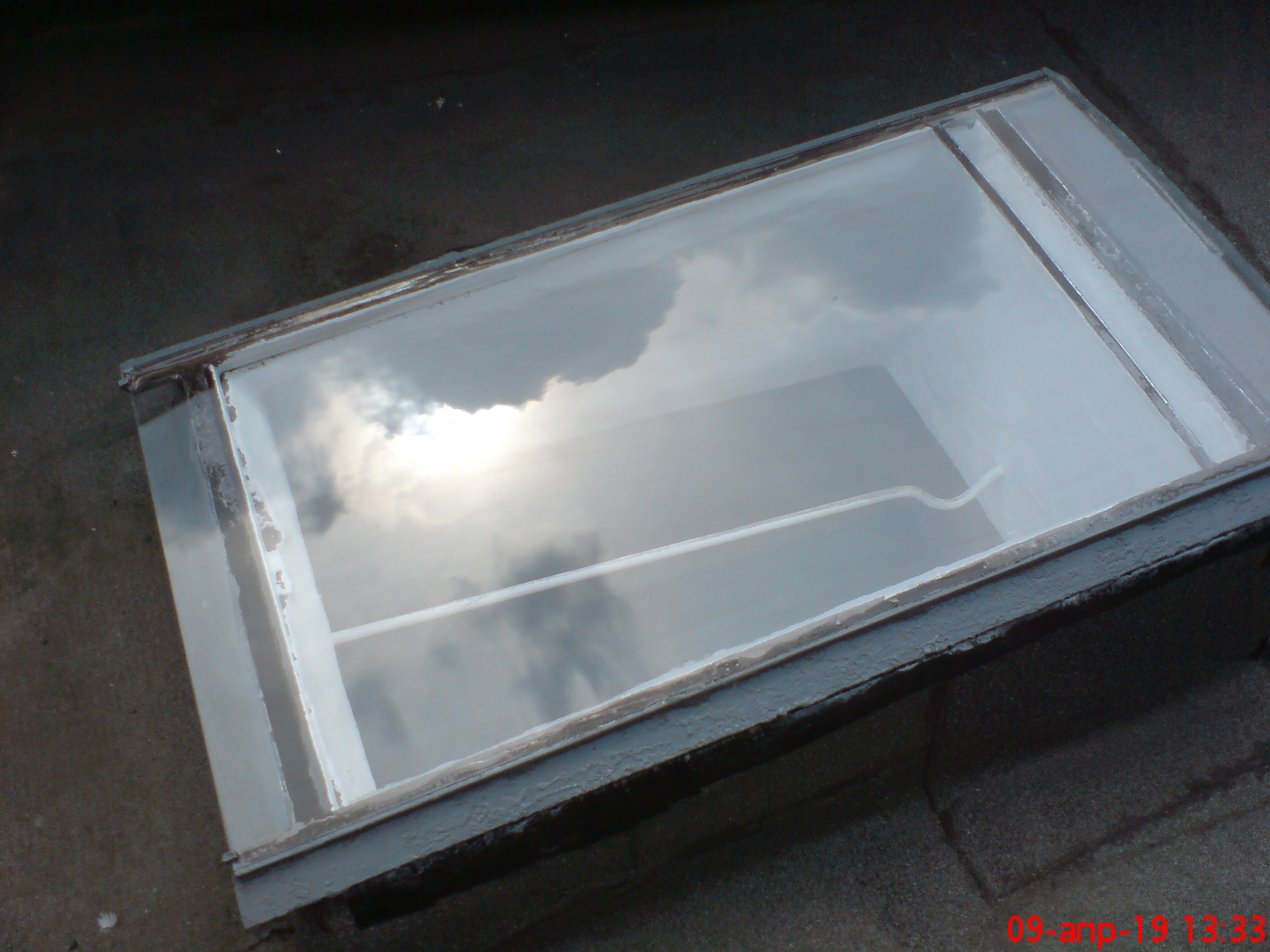

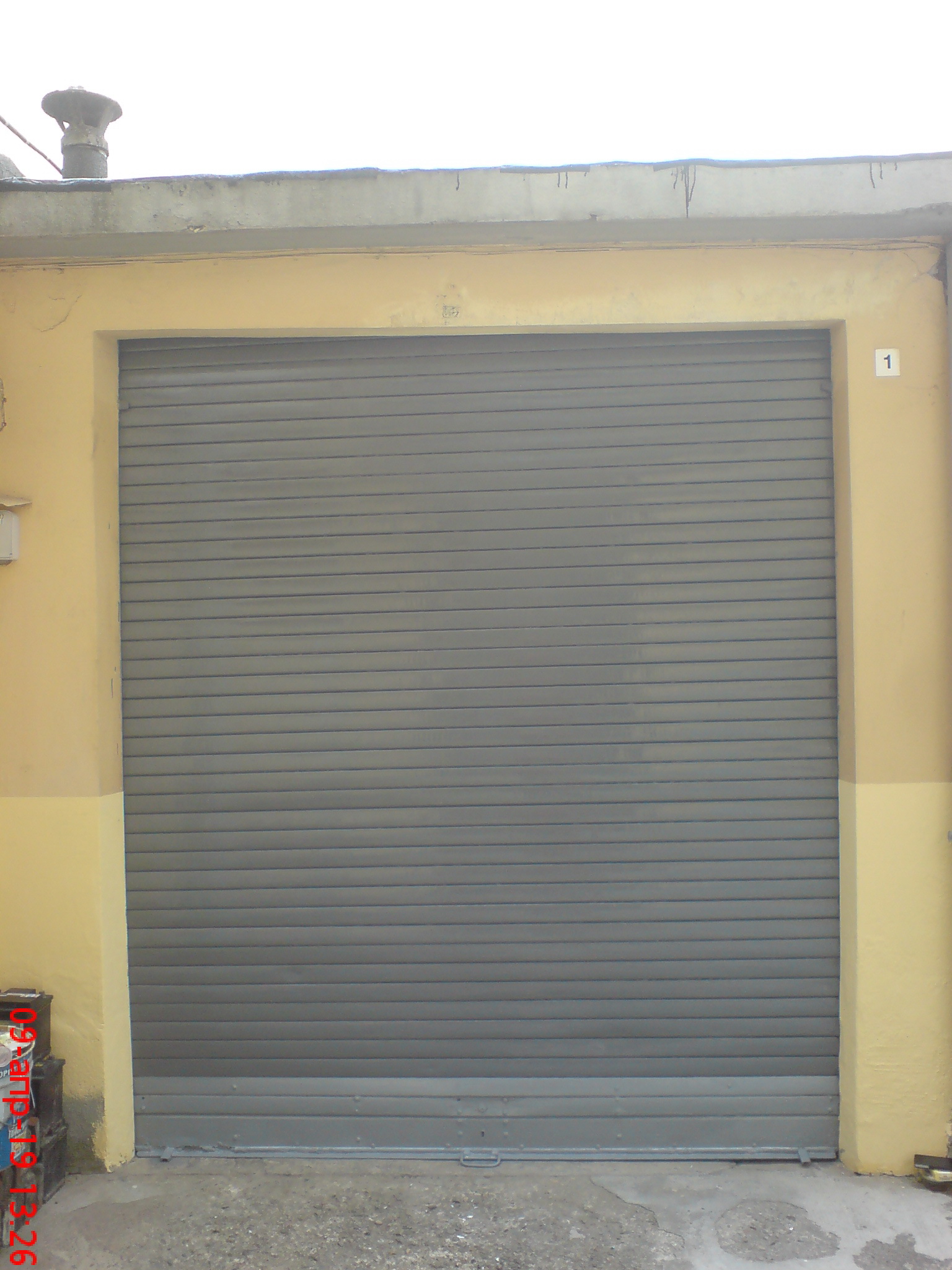

bardyk Опубліковано: 21 квітня 2019 Автор Поділитись Опубліковано: 21 квітня 2019 Живет в автомобильной столице Италии кума. Имеет гаражик во дворе дома. От времени и сырости (недостаток вентиляции и заброшенной смотровой ямы) представлял из себя грустное зрелище… Предложил ей привести его «до ума» - время есть, работ на даче нет, за окном межсезонье. Фото того что увидел - нет (не думал писать на момент начала работ). Окно в крыше состояло из двух старых колотых армированных стекол. Рубероид на крыше со свищами (после последнего «ремонта»). В яме – песок, битые кирпичи, доски – все мокрое… Стены-потолок – соответственно. Дней через десять – окно из оргстекла, свищи заделаны битумным скотчем, яма (сама по себе неплохая, с бетонным полом) высыхала на глазах, доски на яме - риштовочные щиты, очистка, грунтовка, покраска стен, потолка и ролеты. 3 Посилання на коментар Поділитися на інших сайтах More sharing options...

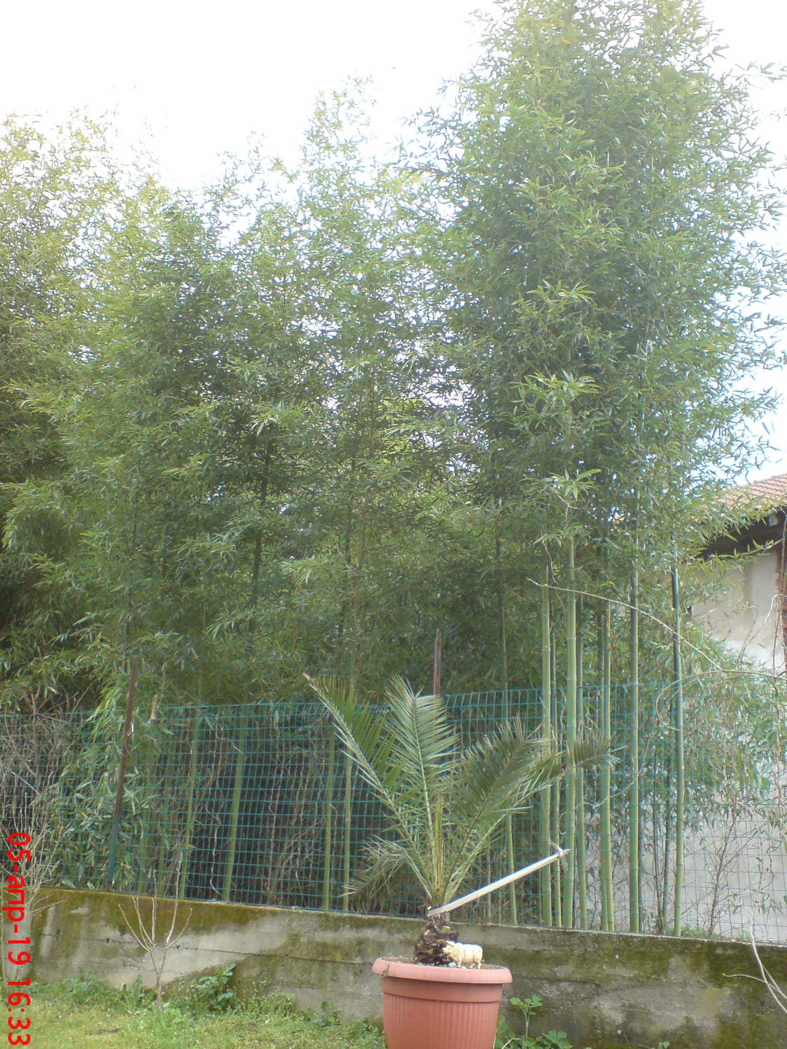

bardyk Опубліковано: 21 квітня 2019 Автор Поділитись Опубліковано: 21 квітня 2019 Кроме гаража в оставшееся время – по мелочи в разных местах (на квартирном балконе, в домовом подвале, на приусадебной офисной территории). Посилання на коментар Поділитися на інших сайтах More sharing options...

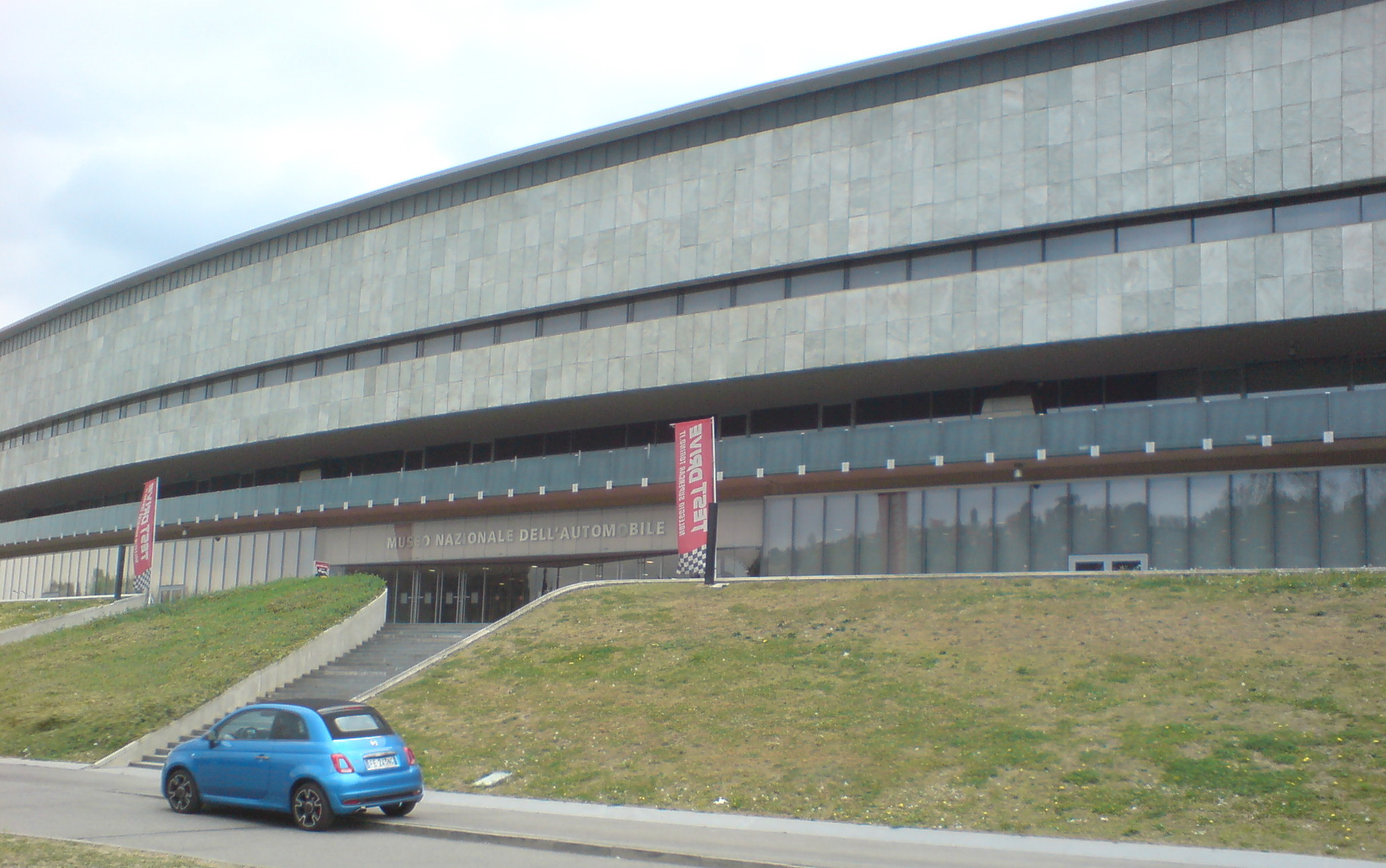

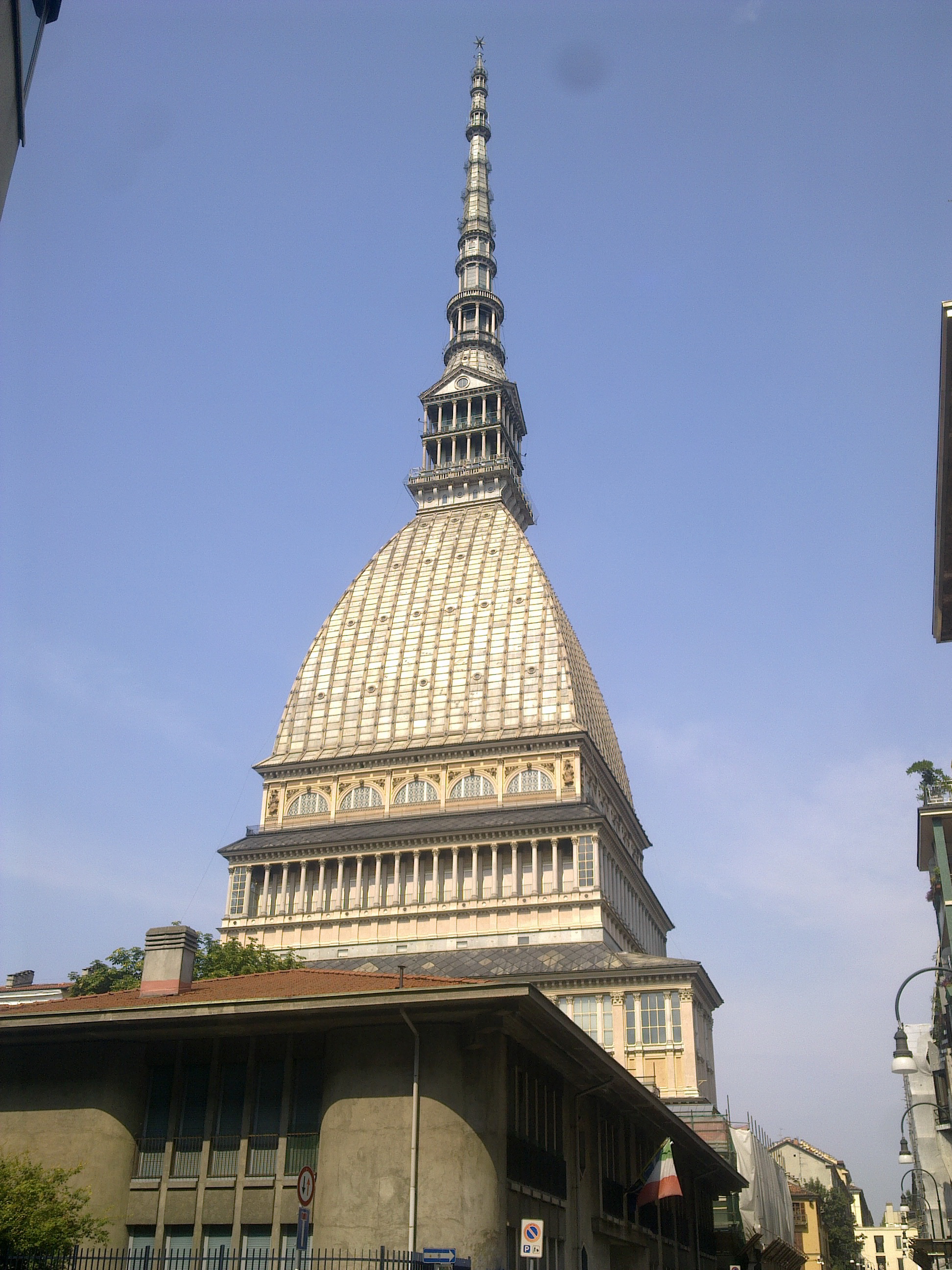

bardyk Опубліковано: 21 квітня 2019 Автор Поділитись Опубліковано: 21 квітня 2019 Турин нельзя назвать туристической Меккой, но только в Турине есть единственное сооружение в мире ни на что не похожее - Моле-Антонеллиана (со смотровой площадкой). И в Турине один из самых крутых музеев – мальчикам всех возрастов обязателен к посещению! 4 Посилання на коментар Поділитися на інших сайтах More sharing options...

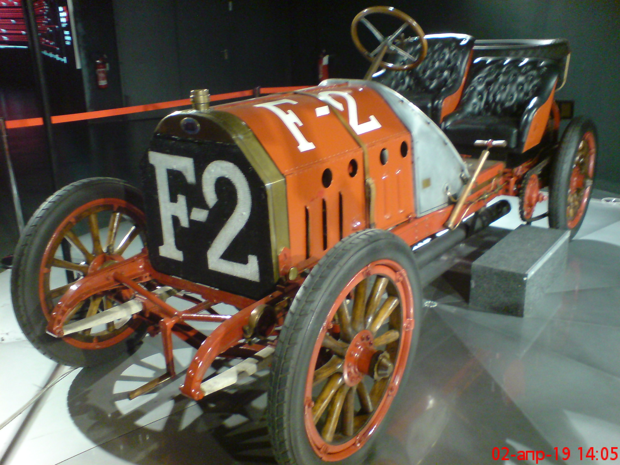

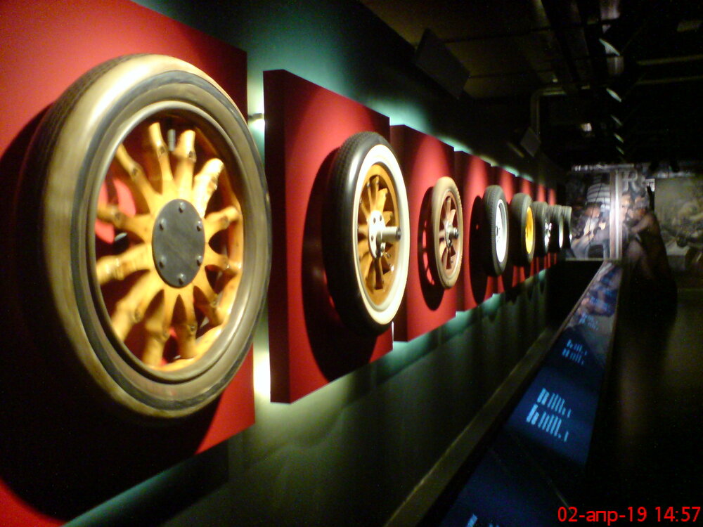

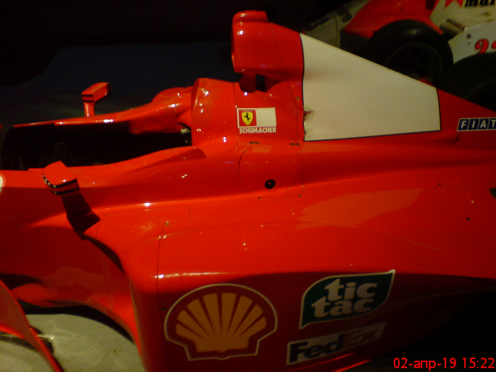

bardyk Опубліковано: 21 квітня 2019 Автор Поділитись Опубліковано: 21 квітня 2019 Автомобильный музей - от истории колеса до.... 2 Посилання на коментар Поділитися на інших сайтах More sharing options...

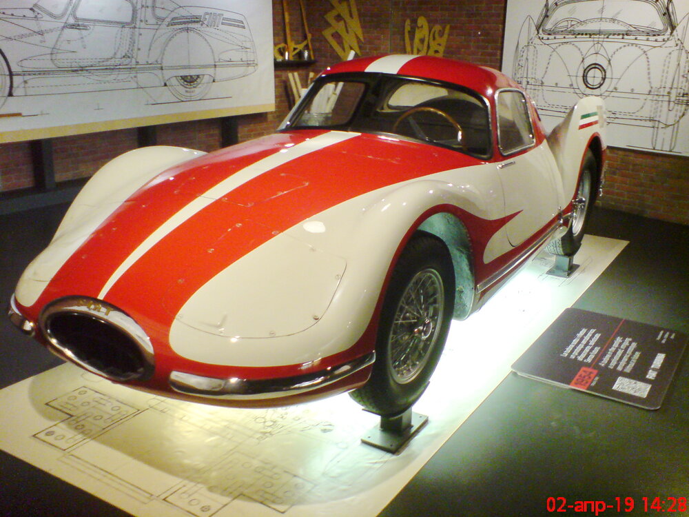

bardyk Опубліковано: 21 квітня 2019 Автор Поділитись Опубліковано: 21 квітня 2019 Очень впечатлило! 2 Посилання на коментар Поділитися на інших сайтах More sharing options...

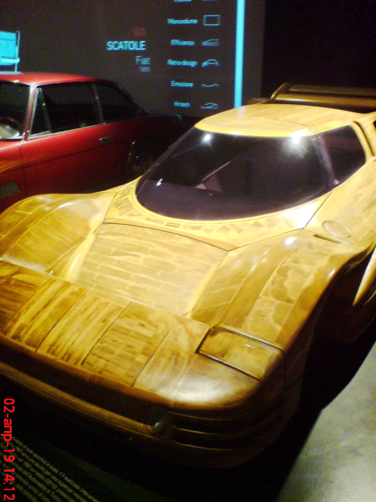

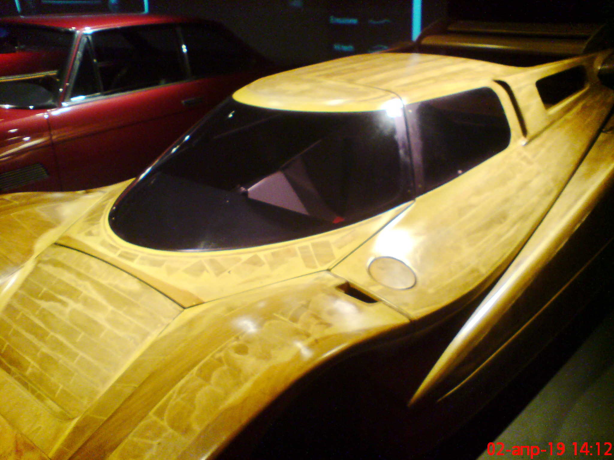

bardyk Опубліковано: 21 квітня 2019 Автор Поділитись Опубліковано: 21 квітня 2019 Деревянный эталон! И потестить можно....... Посилання на коментар Поділитися на інших сайтах More sharing options...

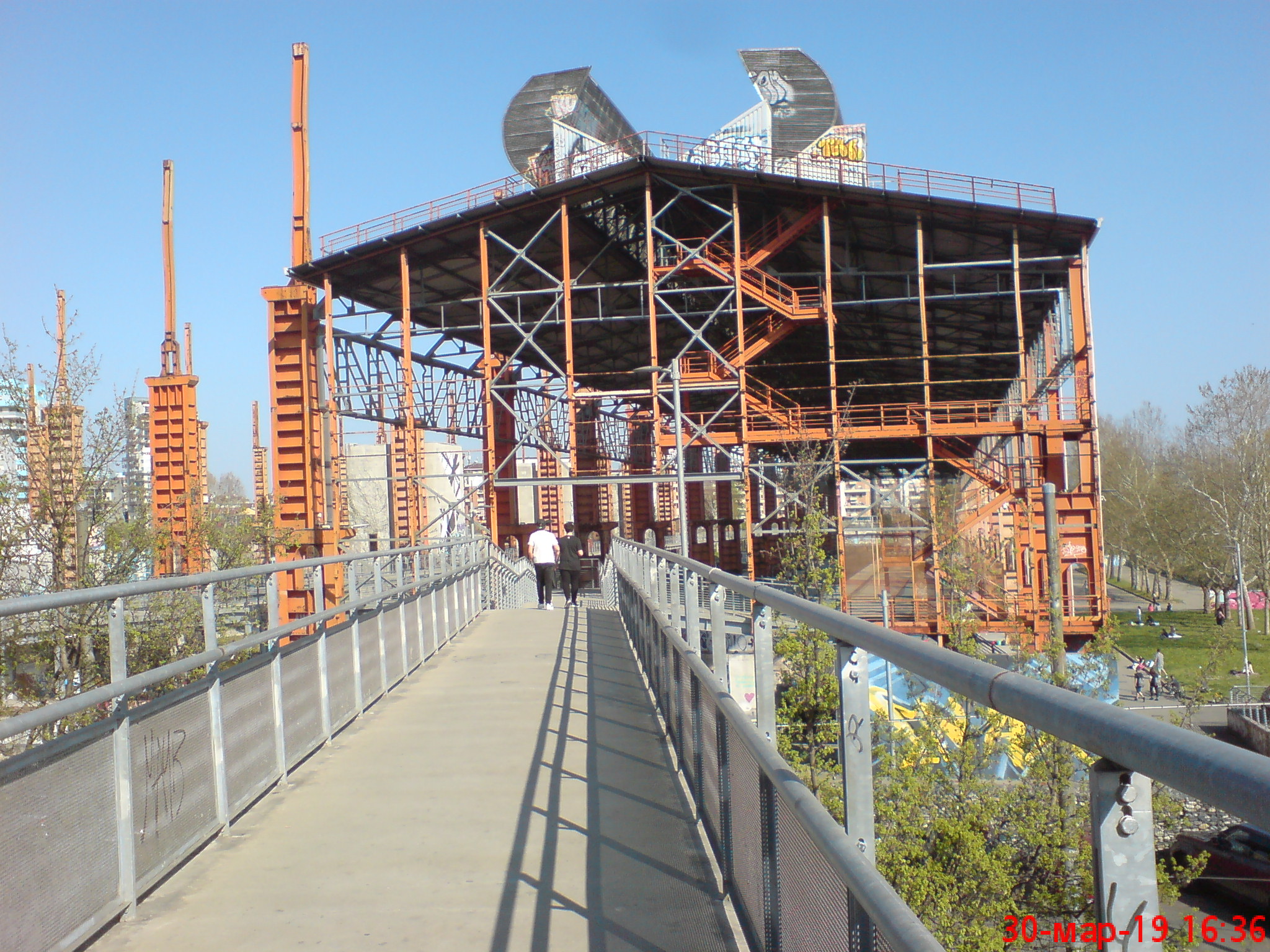

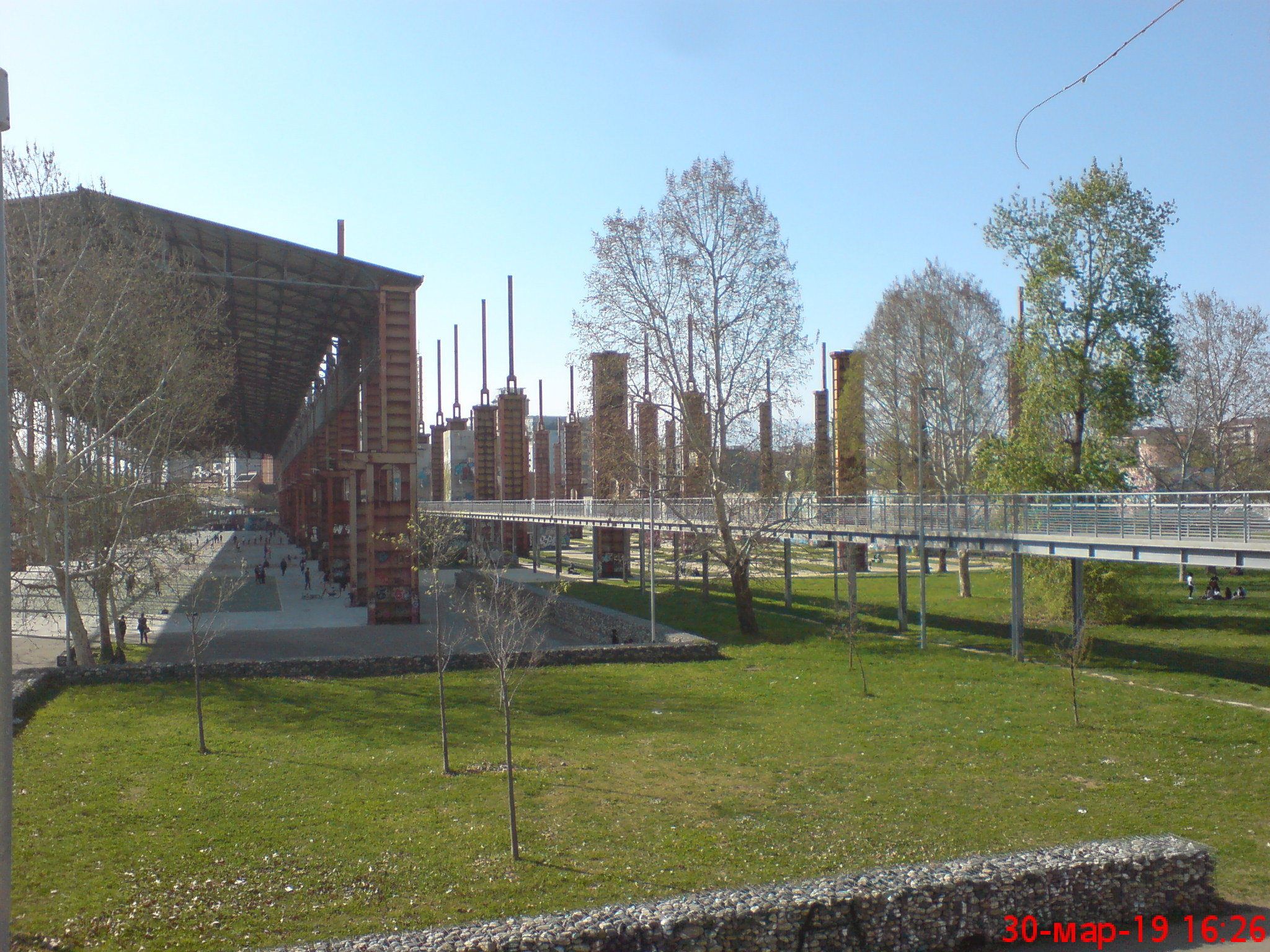

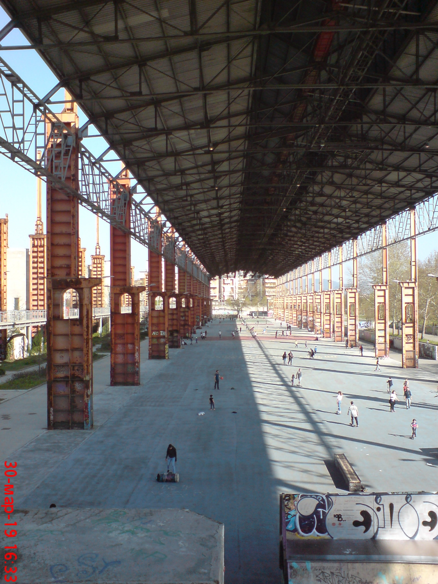

bardyk Опубліковано: 21 квітня 2019 Автор Поділитись Опубліковано: 21 квітня 2019 Старые корпуса Фиата в черте города адаптировали для отдыха. Посилання на коментар Поділитися на інших сайтах More sharing options...
