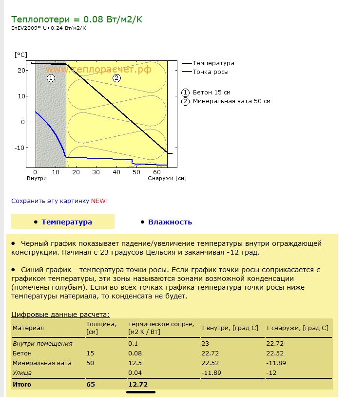

Raha Опубліковано: 11 грудня 2015 Поділитись Опубліковано: 11 грудня 2015 Советую сначала побывать где 50см по перекрытию А хтось 50см робить по перекриттю? В мене 30см ППС по перекриттю, так і то будівельники дивувались, оскільки більшість уитеплюэ суттэво менше. А тут 50см... то вже якось занадно для нашої країни. Посилання на коментар Поділитися на інших сайтах More sharing options...
-electron- Опубліковано: 11 грудня 2015 Поділитись Опубліковано: 11 грудня 2015 А хтось 50см робить по перекриттю? В мене 30см ППС по перекриттю, так і то будівельники дивувались, оскільки більшість уитеплюэ суттэво менше. А тут 50см... то вже якось занадно для нашої країни. Роблять багато чого. Запитання в доцільності. Є сенс в 50 см на перекриті тільки у випадку якщо решта конструкцій забезпечать ті самі показники. (ссылка устарела) Опір 12,72 це вже навіть не пасивний будинок. А які треба стіни щоб вийти на такі самі показники? Те саме і з вікнами, з підлогою. Чомусь мені імхується що на данному етапі вкладення просто не відібьються. Я собі буду давати 30 см на скати і 30, або 40 на перекриття, стіни 10-15. Відносно товщини на перекритті ще не вирішив, хоча схиляюсь до 40. Стіни мабуть також зроблю 15. Посилання на коментар Поділитися на інших сайтах More sharing options...
AndyAntonov Опубліковано: 11 грудня 2015 Поділитись Опубліковано: 11 грудня 2015 А тут 50см... то вже якось занадно для нашої країни.У sov1178 40см, ЕМНИМС. 1 Посилання на коментар Поділитися на інших сайтах More sharing options...
Прохожий Опубліковано: 11 грудня 2015 Поділитись Опубліковано: 11 грудня 2015 У sov1178 40см, ЕМНИМС. И у меня в кровле 400 мм ваты... И стены 300 мм газоблока плотностью 400 и 200 мм пенопласта.... 3 Посилання на коментар Поділитися на інших сайтах More sharing options...

alexob Опубліковано: 11 грудня 2015 Поділитись Опубліковано: 11 грудня 2015 Советую сначала побывать где 50см по перекрытию, а потом уже "пробывать" мансарду с 20см. . с не перекрытыми стропилами а при чем тут "попробуйте 50 см" ? вы говорите что мансарда холодная и что 150 ваты это практически все делают. А я говорю что мансарда НЕ холодная даже при 20-ти. К сведению, у меня дом 170 м2, за ноябрь 190 кубов (если чисто газом) (по факту 140 кубов + камин), при температуре в доме НЕ МЕНЬШЕ 23,5 градусов. На втором этаже тупо отключил батареи, чтобы температуру понизить, т.к. спать при такой температуре не комфортно - на втором держу 22 градуса. Вот и говорите что холодная мансарда. Вы оперируете теоретическими данными (у вас есть дом с мансардой?), а я вам говорю практические данные, конкретно моего дома. Добавлено через 23 минуты я соврал - у меня 25 см ваты. Что-то в голове переключило на 20 Но суть это не меняет - это все равно не 50. 1 Посилання на коментар Поділитися на інших сайтах More sharing options...

sov1178 Опубліковано: 11 грудня 2015 Поділитись Опубліковано: 11 грудня 2015 У sov1178 40см, ЕМНИМС. Да, 400мм. Правда планировал 300, но "увлекся" :D и так получилось. 4 Посилання на коментар Поділитися на інших сайтах More sharing options...
