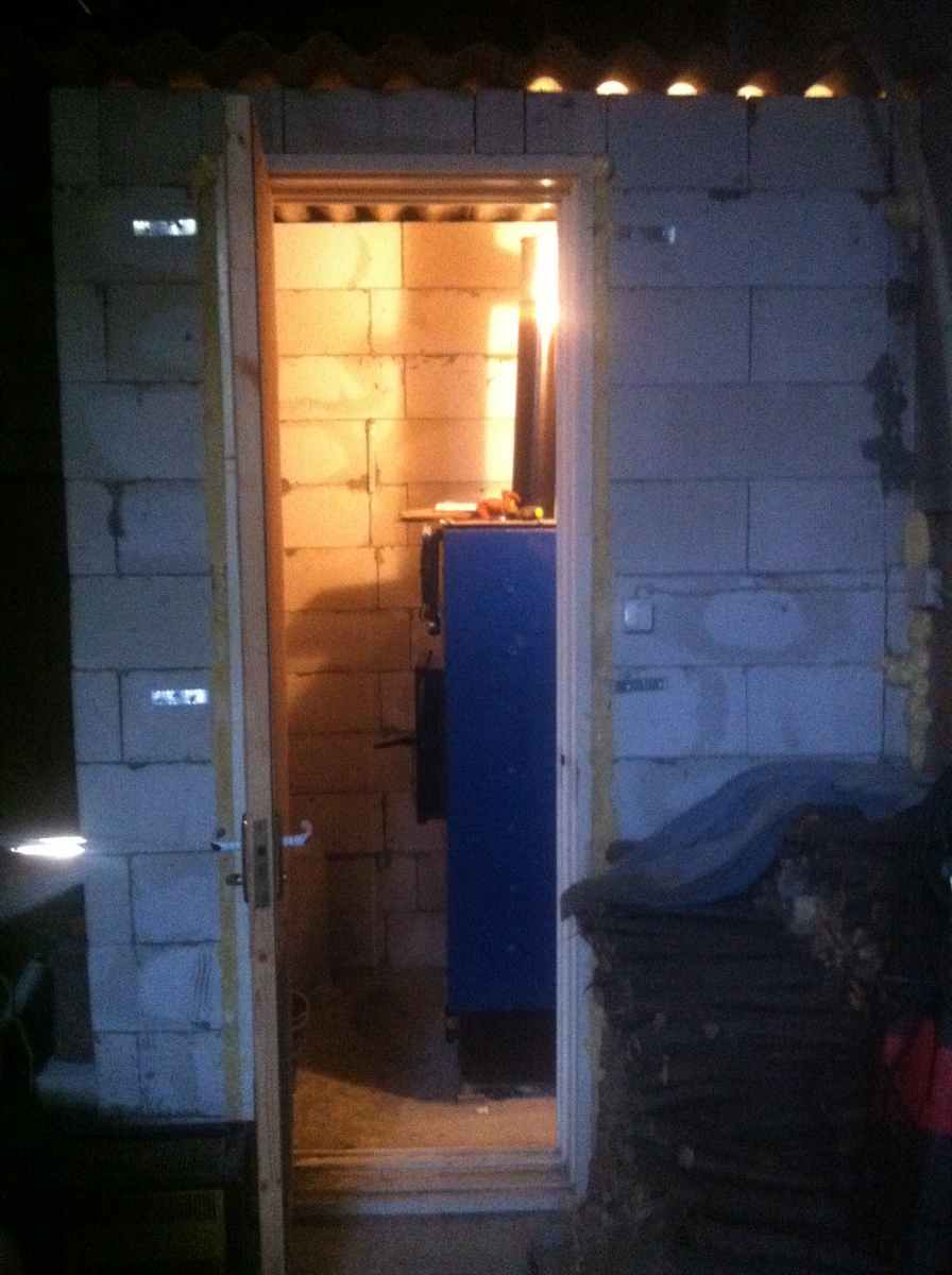

Canton Опубліковано: 26 липня 2015 Поділитись Опубліковано: 26 липня 2015 (змінено) Вот с фотками... (ссылка устарела) У меня точно такой же. Нужно будет фото с обвязкой - сделаю Змінено 26 липня 2015 користувачем Canton Посилання на коментар Поділитися на інших сайтах More sharing options...

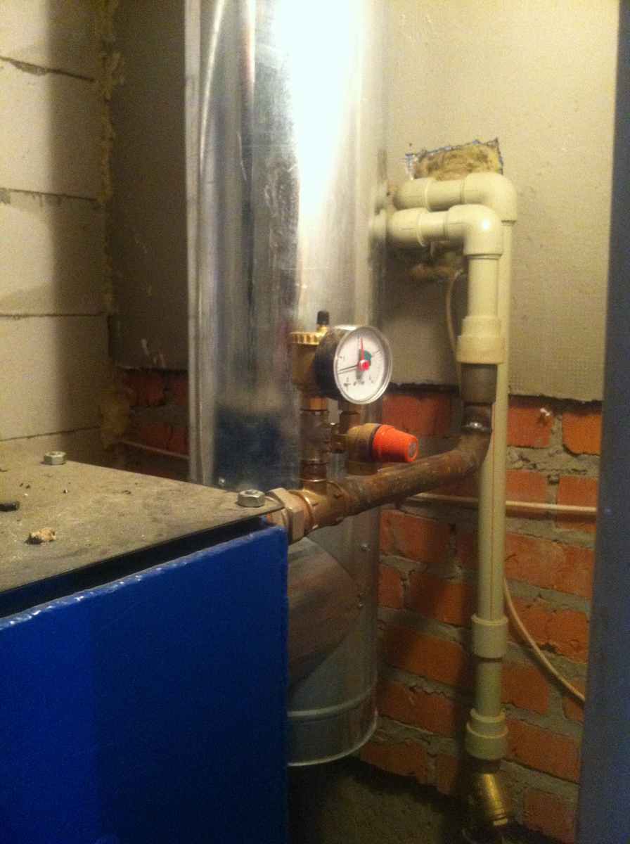

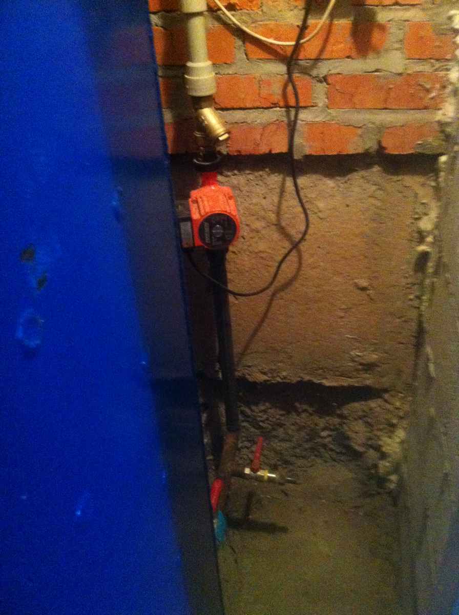

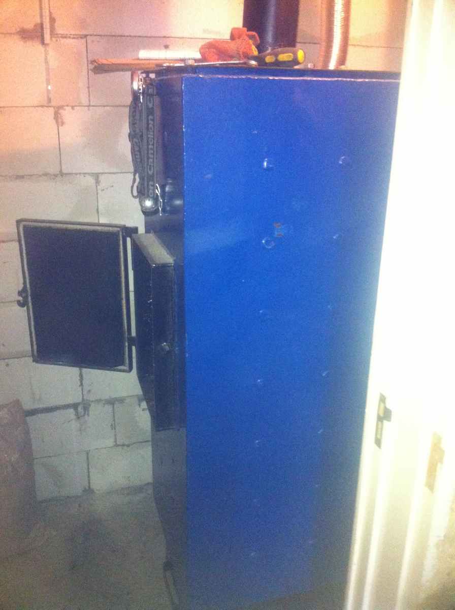

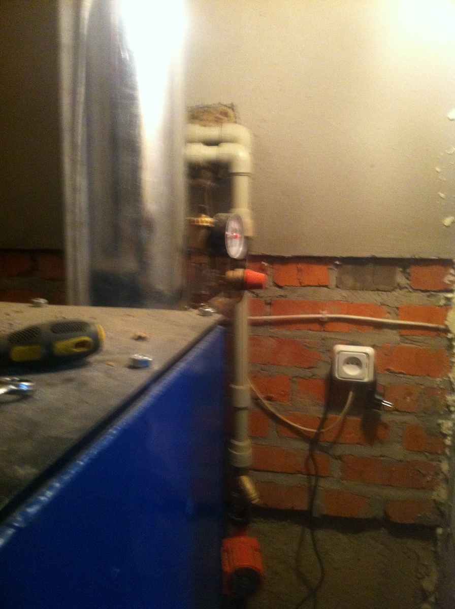

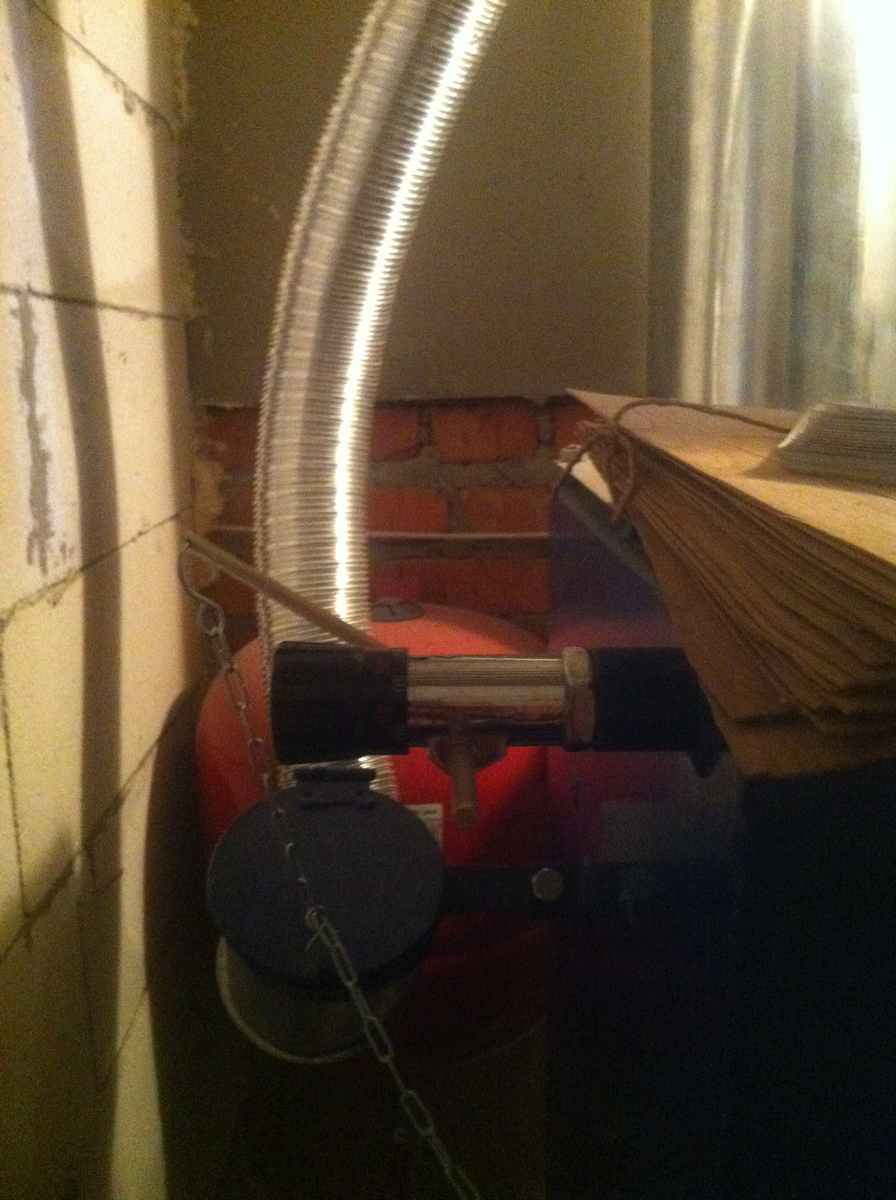

Canton Опубліковано: 27 липня 2015 Поділитись Опубліковано: 27 липня 2015 если Вас не затруднит, спасибо Качество не обещаю- промахнулся с размерами котельной, разернуться негде... 1 Посилання на коментар Поділитися на інших сайтах More sharing options...

Canton Опубліковано: 29 липня 2015 Поділитись Опубліковано: 29 липня 2015 Качество не обещаю- промахнулся с размерами котельной, разернуться негде... Как и обещал... 1 Посилання на коментар Поділитися на інших сайтах More sharing options...
irina1969 Опубліковано: 29 липня 2015 Поділитись Опубліковано: 29 липня 2015 Как и обещал... а какой у Вас размер котельной ? Посилання на коментар Поділитися на інших сайтах More sharing options...
Canton Опубліковано: 29 липня 2015 Поділитись Опубліковано: 29 липня 2015 а какой у Вас размер котельной ? 1200*1700*2400 1 Посилання на коментар Поділитися на інших сайтах More sharing options...
Сергей 31 Опубліковано: 29 липня 2015 Поділитись Опубліковано: 29 липня 2015 1200*1700*2400 Я в таких случаях располагаю котел напротив двери и разворачиваю его. Посилання на коментар Поділитися на інших сайтах More sharing options...
